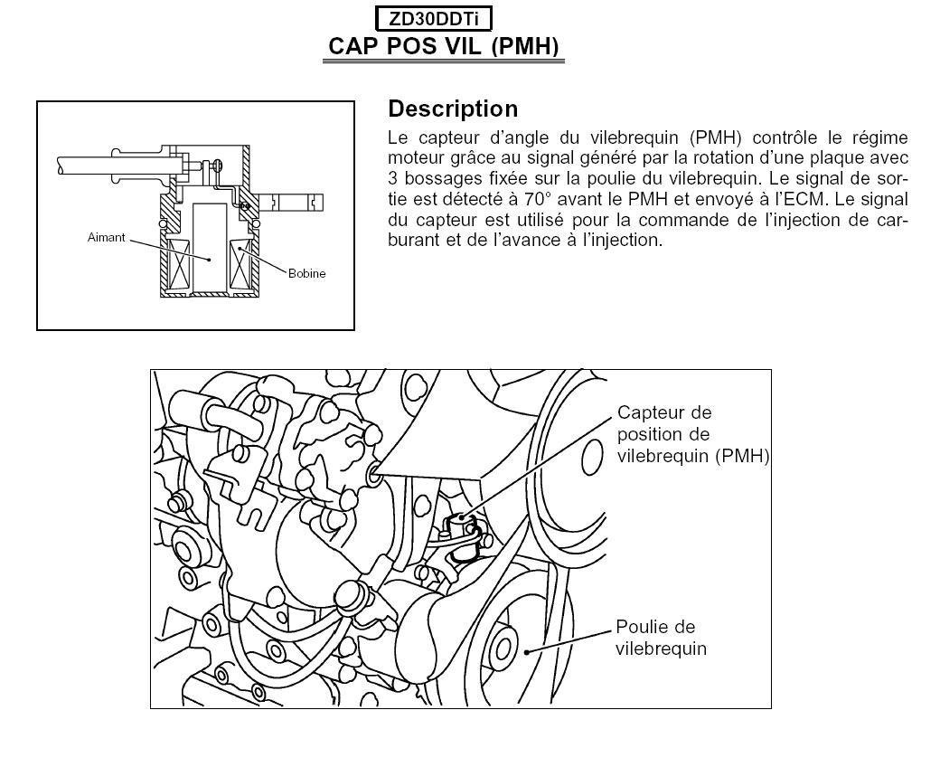

ta poulie damper est HS c'est arrivé ici mais je ne sais plus ou, l’étoile sur cette poulie (sur l’arrière) c'est désolidarisée, c'est sa qui fait le top démarrage du moteur car tu as du remarquer qu'il avait un capteur au tour, c'est le capteur PMH)
Je sais pas trop j ai pas bien regarder de pres
Et ca fait varier le regime moteur cette poulie hs ?
A quel niveau ce capteur ? Je regarderais mieux ce soir
Ok merci car le regime s est mis a varier des que le bruit de casserole a surgit donc je pense que les deux phenomemes sont lies

Le capteur qui s est deboulonner pfff une connerie quoi
Et si je le perdais en plein ou qui grille  ca aurait fait quoi ? Le moteur s arrette ?
