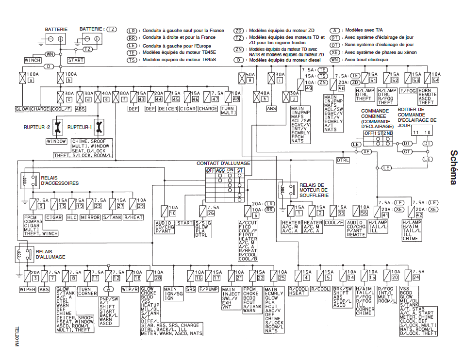

Mr Grosjean, vous rajoutez encore  des éléments contrôlés par ce fusible 42. Ne pourrais-je pas avoir une liste complète de ce que contrôle ce fusible 42 svp...car là je suis un peu perdu...la liste à aujourd’hui pour ce fusible est
Eclairage tableau de bord. Éclairage des positions de la boîte de vitesses automatique. Tous les feux côté droit du véhicule. Les serrures renforcées (je ne sais pas ce que c’est?),  l’éclairage intérieur ...
vous rajoutez aussi ..clignotants...moi les clignotants côté droit fonctionnent normalement..donc pas liés à mon fusible 42..
Y a t’il svp d’autres éléments que contrôle ce fameux fusible?

Non, tu n'es pas nul. Tu as juste (peut-être) un court circuit intermittent quelque part.
Va voir à l'arrière, si un (des) faisceau(x) qui peut(vent) frotter sur une arrête métallique n'est pas (ne sont pas) dénudé(s). Dans ce cas... ça ne touche pas, ça marche. ça touche, et hop, le fusible saute. C'est quand le fusible a sauté qu'il faut immédiatement chercher où est ce court-circuit ( si c'en est un. Un fusible ne 'saute' (fond)  que si le courant qui le traverse est trop important, et c'est le cas quand d'un coté tu as du 12V, et de l'autre.... un fil qui touche la carrosserie par exemple. Tu avais bien démonté toutes les ampoules de ce circuit 42 pour t"assurer que tous les culots sont 'propres' ?
Fusible 42 : Feu avant et arrière droit, clignotant avant, éclairage tableau de bord, et buzzer clé dans le contact/porte ouverte.
Après, dans tes modifications de câblage, tu as pu te tromper sur un des fils et te mélanger les pinceaux. Comme tu peux le voir, il y a différents fusibles pour différents circuits. et un fusible de 7,5A fond avant un de 10 ou 15A par exemple.
As-tu trouvé au final à quoi correspondaient les 4 fils que tu avais, dont le 'fin' si je me souviens bien  ?

Ce matin, j’ai réouvert le Patrol et tourné le commodo...tout marchait comme hier soir..j’ai tout essayé...stops, warnings , antibrouillard, clignotants , feux , veilleuses... tout ok. J’ai allumé le moteur...bougé la caisse du Patrol plusieurs fois pour le faire se balancer...ai encore tout réessayé...tout marchait à la perfection...
J’ai donc décidé d’aller faire un tour dans la rue tous feux allumés ...j’ai reculé jusqu’au portail....et là...le fusible a cramé pendant ma marche arrière ..
Je suis donc revenu et garé le Patrol...J’ai mis ma lampe témoin à la place du fusible...et la lampe est allumée à fonds ...donc court circuit franc...!!!
Que déduisez vous svp de mon histoire ?
D’avance merci et bonne journée à vous..et encore merci pour votre patience..J’ai 70 ans et ce truc commence me fatigue physiquement et psychologiquement...Presque un mois ..!
Merci
Cordialement William
Je précise que mon feu de recul droit est branché par un fil volant au feu de recul gauche pour le + et le moins a été pris sur la nouvelle masse que j’ai créée du côté droit pour servir aux 3 ampoules du feu multiampoules droit
Les deux feux de recul fonctionnent parfaitement. Mes feux stop aussi,  car je l’es aussi branché au côté gauche..j’ai contourné le problème comme vous m’aviez dit .
les clignotants de droite ont toujours fonctionné , donc ils ne dépendent pas du fusible 42.
Merci .
tu as un court circuit intermittent quelque part.
Il faut chercher.
D’un point de vue électrique, Un court circuit intermittent peut se traduire par quoi exactement svp?
ça marche.... et puis ça ne marche plus. Exactement ce que tu as.
Il y a donc quelque chose quelque part qui se met à la masse, et qui ne devrait pas...
C'est en quelque sorte une 'fuite de courant'.
