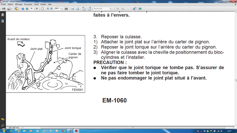

Posté(e) : 20 novembre 20186 a Référent Mécanique l'autre mer*e possible c'est le positionnement de la culasse par rapport au bloc
Posté(e) : 21 novembre 20186 a Auteur Con ? Comment ça ? La tu me fais peur Pierre la culasse est en face du bloc peut pas être à coter ? y a des boulots pour la fixer obliger d être en face non ? Le dieseliste m a dit la pige rentrer pas quand j ai voulu la mettre on est sur une dent et pas entre deux d après lui T en pense quoi ?
Posté(e) : 21 novembre 20186 a Référent Mécanique le dieseliste a déposé la pompe ? Extrait pour la culasse

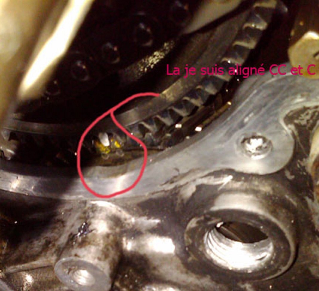

Posté(e) : 22 novembre 20186 a Référent Mécanique il doit être possible de rebander la partie qui n'a pas été immobilisée si le pignon intermédiaire est resté en place Sur la photo on voit que sur le vilo les parties arrière et centrale sont engrenées et que sur la pompe d'injection il faut que la partie centrale et extérieure soient engrenées et donc sans la pige cette dernière se décale ! Avec un tournevis dans la denture de la galette dentée pour l'immobiliser et en tournant le vilo doucement dans le bon sens on doit pouvoir réindexer le tout et enfiler la pige. Le pb vient du fait que le repère de calage se situe sur la partie extérieure mobile de cet engrenage

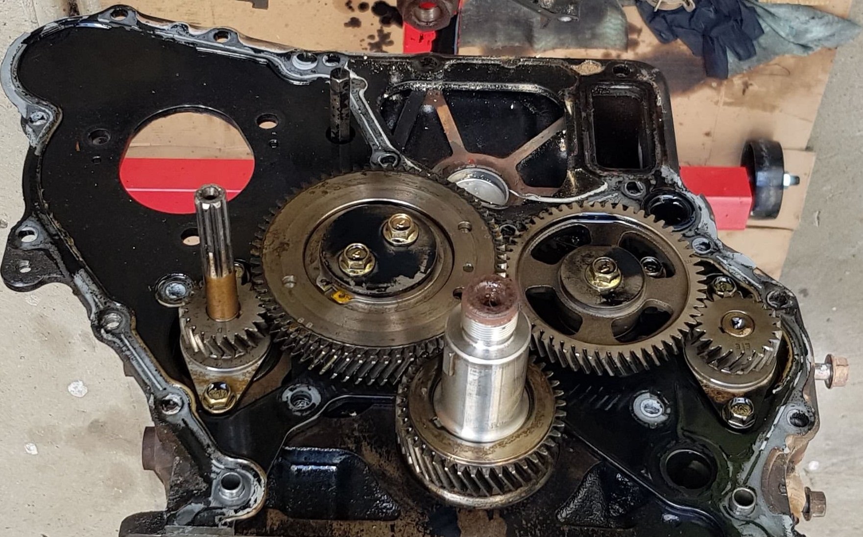

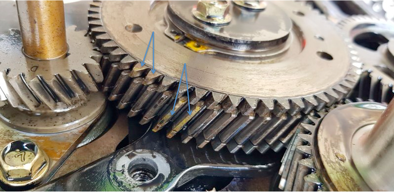

Posté(e) : 22 novembre 20186 a Pierre, j'essaie de comprendre les photos et tes explications. Donc désolé si je dis des âneries. 1/ On voit sur la dernière photo que l'engrenage du haut n'entraine rien, ou n'est entrainé par rien. C'est lui qui entraine la pompe d'injection et qui doit être immobilisé par la pige avant de démonter ( et qui traverse donc cet engrenage et celui dessous ?). 2/ Tu parles de 'repère(s) de calage sur la partie extérieure mobile'. Sont-ce les traces de peinture jaune indiquées par mes flèches bleues ? Merci pour le petit cours.
Posté(e) : 22 novembre 20186 a Référent Mécanique on ne voit que la trace jaune extérieure lorsque le travail est fait dans les normes mais là on voit le décalage et surtout le blem si on cale comme ça au moins 4 dents d'écart le pignon qui manque c'est celui de la pompe d'injection, voir mon pot de samedi à 23h39 plus haut

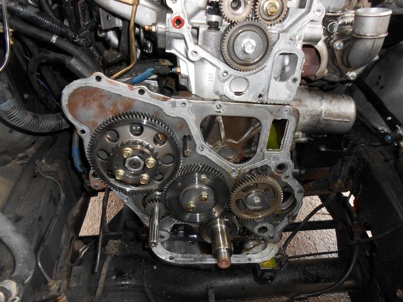

Posté(e) : 23 novembre 20186 a Référent Mécanique une autre photo de l'entrainement de la pompe par cet engrenage
