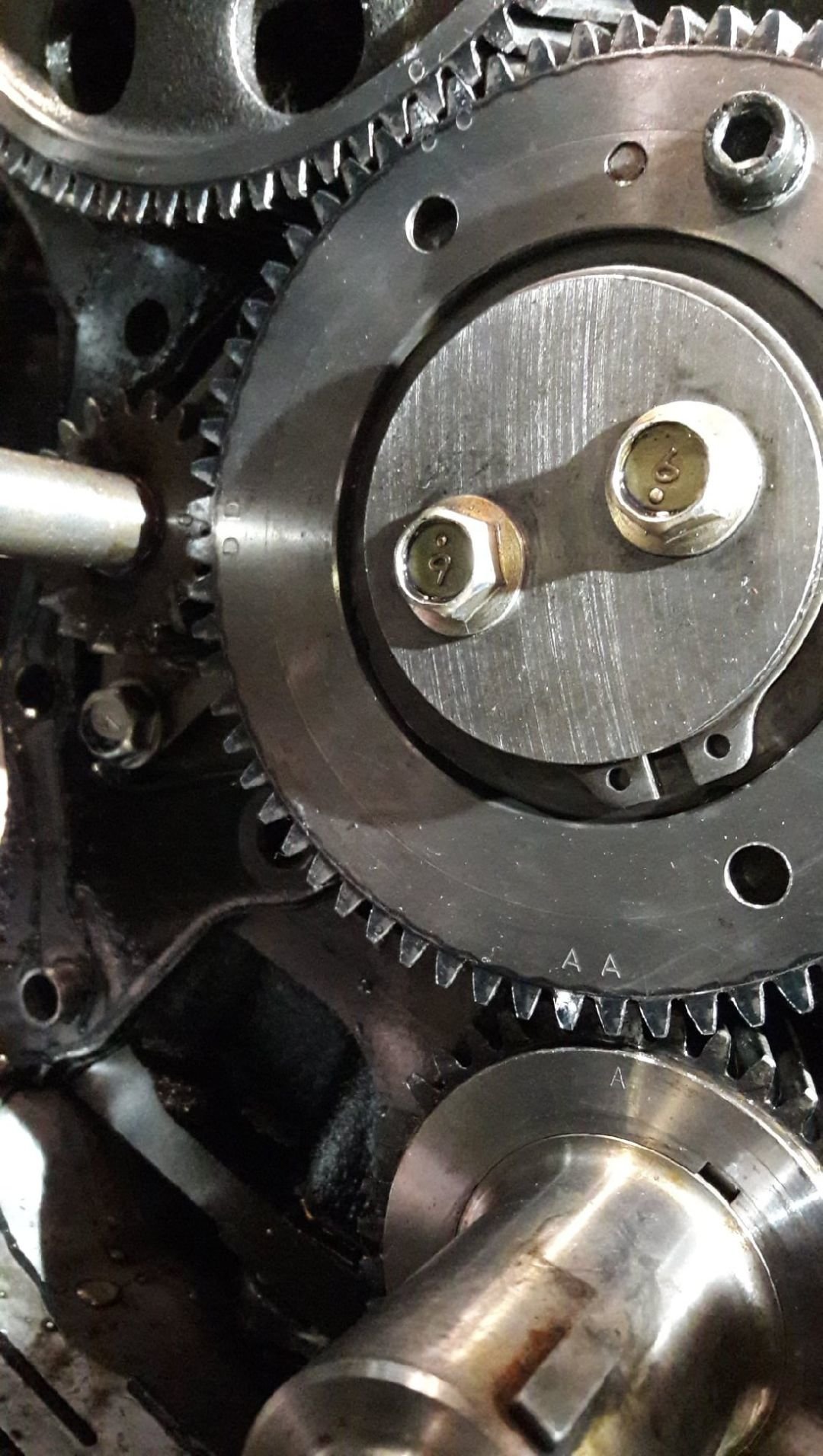

Posté(e) : 23 novembre 20186 a Merci Pierre. Je crois avoir compris. Ouh la la , quel grabuge sur les photos ci-dessus. Et donc pour bien mettre la pige qui immobilise l'engrenage du dessus, bien aligné avec celui du dessous, il faut faire tourner "à la main" le moteur pour faire apparaitre le trou dans une "lumière" coté pompe afin d'y glisser la pige ?
Posté(e) : 23 novembre 20186 a Référent Mécanique il faut dévisser un obturateur et là mettre la fameuse pige qui doit rentrer et immobiliser les 3 parties (conception similaire au bi-masse mais en double : ainsi les parties intérieures/extérieures viennent toujours en appui, l'une sur le pignon du vilo et l'autre sur celui de la pompe et donc plus de battements des dents) Dans notre cas il faut trouver l'endroit du trou de la partie extérieure, mettre la pige qui l'immobilisera et tourner le vilo sens anti-horaire, pour comprimer les ressorts annulaires jusqu'au moment où la pige sera en face de l'autre passage

Posté(e) : 27 novembre 20186 a Auteur Voilà cache distri démonter le repère À est pas entre les deux reperes À Donc ce mauvais de calage est la cause du mauvais fonctionnent d après le dieseliste
Posté(e) : 27 novembre 20186 a ah ben c'est sûr, il y a une dent de décalage. Quelqu'un a donc démonté ta pompe sans mettre correctement la pige, si j'ai bien compris la leçon de maitre Pierre. Modifié 27 novembre 20186 a par phdv61
Posté(e) : 27 novembre 20186 a Auteur Ben je sais pas trop si c est a la réfection du moteur ou à la dépose de la pompe
Posté(e) : 27 novembre 20186 a Référent Mécanique pas à la dépose du moteur mais au remontage du pignon intermédiaire sur celui du vilo puisque c'est là que se trouve l'erreur Mais bon c'était bien un mauvais calage ton souci ....

Posté(e) : 8 décembre 20186 a Auteur Slt à tous, bon tout est recalé et toujours même problème démarrage pas net fumée blanche avec odeur de gasoil mal brûlé Impression de tourner sur 3 cylindres Sorte de bruit de cognement entendu par le snorkel Je ne sais plus quoi faire les amis
Posté(e) : 8 décembre 20186 a Référent Mécanique le décalage n'aurait pas provoqué un tutoiement entre un piston et une soupape ?
Posté(e) : 9 décembre 20186 a Auteur C est à dire que ca se touche ? Le dieseliste m a dit qu' il allait contrôler les compressions lundi je devrais avoir des infos Pour info Le moteur à fait 3000 kms depuis que tout à était changer avant que la pompe lâche il aurait tourner avec un défaut comme ça entre piston et soupapes ? Un problème de hauteur de pistons ? C est ca que tu veux dire Pierre ? Comment un mécano 4x4 peut faire de la merde à ce point Tout le monde halluciné autour de moi depuis que ça dure tout ça Si y faut reprendre de revoir le moteur en voyant ça je me demande si il en est capable et j'ai plus un sous à mettre je pense voir avec mon assurance car ça commence à me gonfler il a une obligation de résultat tout à était changer ça doit marcher nickel J en peux plus merci à tous en tout cas je vous tiens informer des que j ai du nouveau
Posté(e) : 9 décembre 20186 a le souci du mécano, c'est que s'il n'a pas accès à la documentation atelier ( comme nous grâce au forum ...), et aux conseils de ceux qui connaissent et savent ce qu'il ne faut pas faire ( et savent aussi d'ailleurs ce qu'il faut faire), ce n'est pas forcément évident. S'il ne savait pas, c'est son métier de demander et de se renseigner. S'il savait, alors là, c'est franchement con de sa part. En tout cas, toi tu n'as pas de chance et pour le moment, tu en fais les frais. Ton mécano devrait normalement être assuré pour ses conneries et reprendre ce qui cloche à ses frais.
Posté(e) : 9 décembre 20186 a Référent Mécanique le piston remonte plus tôt que la soupape d'échappement qui elle est en phase de fermeture elle commence à se fermer 10° avant le PMH et le piston à une avance sur elle d'une dent ! reste à compter le nb de dents sur le vilo
