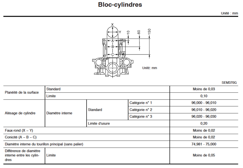

D'après la doc, il existe 3 catégories de piston en fonction de l'alésage des cylindres.
Et le jeu aux segments se mesure :
532634635_Capturedecran2018-12-23a07_44_14.thumb.png.3d73845ce9d1941774814fa841a74564.png
1499280409_Capturedecran2018-12-23a07_32_12.thumb.png.f1e4e8a9babd48f1b5a894a34df70427.png
1348282463_Capturedecran2018-12-23a07_32_32.thumb.png.f325faf0fd1d2b34fbbcddbec76bbba3.png
945483349_Capturedecran2018-12-23a07_33_00.thumb.png.f9eb740c5a8f8074f66f1cdbf88e316a.png
