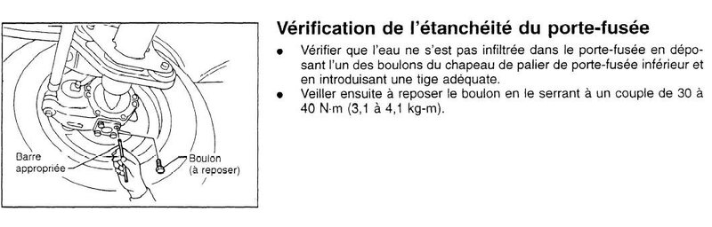

Posté(e) : 11 janvier 20196 a Auteur Bonjour à tous et bonne année!! Je reviens vers vous pour vous faire part des suites de mon histoire. Aujourd'hui, démontage des moyeux, fusées, portes fusées et demi arbres de roue... le tout en suivant l'astuce qui est très bien faite! Premier point: Pas de joint silicone ou autre sur les chapeaux de palier. Présence d'eau à l'intérieur. Le roulement de pivot supérieur droit est éclaté (curieux, je ne vois pas comment il a pu se péter comme ça) Deuxième point: Pas de silicone sur les fusées (entre fusée et porte fusée), contrairement à celui qui est visible sur l'astuce. Et enfin troisième point que j'avais déjà évoqué: Pas de joint sur les moyeux debrayables. Donc résultat mayonnaise à l’intérieur de tout ça, pas top. Question: Est il bien préconiser de remonter tout ça au silicone (comme dans l'astuce)? Mes 2 joints spi d'huile étaient à priori foutus car de l'huile pissait sur les sphères (douilles de tourillon). Hormis mon roulement de pivot supérieur droit qui est éclaté, tous les autres sont en bon état. Pensez vous qu'il faut que je change mes roulements de roues également? Ils n'ont vraiment pas beaucoup de kilomètres, ça m'embête de les remplacer s'il n'y a pas de raisons. Des photos suivront par la suite quand j'aurai nettoyé toute la graisse Modifié 11 janvier 20196 a par Dimitri 64
Posté(e) : 11 janvier 20196 a Référent Mécanique non tu les nettoies, et en les faisant tourner tu les écoutes, examen aussi des pistes et si bien rectifiées après graissage (selon l'Astuce) tu les remontes : il faut serrer très fort et desserrer ensuite Nissan ne parle absolument pas de joint silicone ......
Posté(e) : 12 janvier 20196 a Peut-être parle t'il du petit joint (bleu de mémoire ?) qu'on voit sur l'astuce au niveau des cales de pivot ( pour améliorer l'étanchéité au passage de gué ?)
Posté(e) : 12 janvier 20196 a Il y a 4 heures, phdv61 a dit : Peut-être parle t'il du petit joint (bleu de mémoire ?) qu'on voit sur l'astuce au niveau des cales de pivot ( pour améliorer l'étanchéité au passage de gué ?) Oui c'est de celui là qu'il parle.
Posté(e) : 12 janvier 20196 a Auteur Donc en fait après observation des roulements de pivots, il s'avère je pense que le joint en silicone est superflu. En effet ils possèdent déjà un joint en caoutchouc juste sous le roulement qui est censé empêcher l'infiltration d'eau. Mes roulements droits étaient pleins de flotte car les joints étaient foutus (le supérieur à cause du roulement cassé je pense et l’inférieur sans aucune raison...mauvais montage?) En revanche je compte remonter mes fusées avec un joint en silicone. Au démontage il me manquait une cale de réglage sur le pivot supérieur gauche... Il existe 4 tailles différentes sur le site du partenaire, laquelle choisir???
