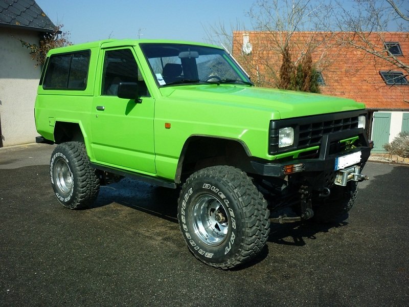

Voici mon ancien 3.3l TD avec des 33x12.5/15 sur jante de 10" ET -40 et ensuite mon GR actuel en 35/12.5x15 toujours sur jante de 10"

Je te glisse une photo sur laquelle mon pépère est garé avec le GR d'un pote qui lui est en 31x10.5/15 avec un kit suspension +5cm...tu vois un peu ce que ça donne :2 (15):

Voilà ce que ça donne en 285/75x16, sur jante de 10" ET-40 (INSA TURBO Spécial Track) à comparer avec des 33x12.5/15, sur jante de 10" ET-40 (BRIDGESTONE Dueler).
