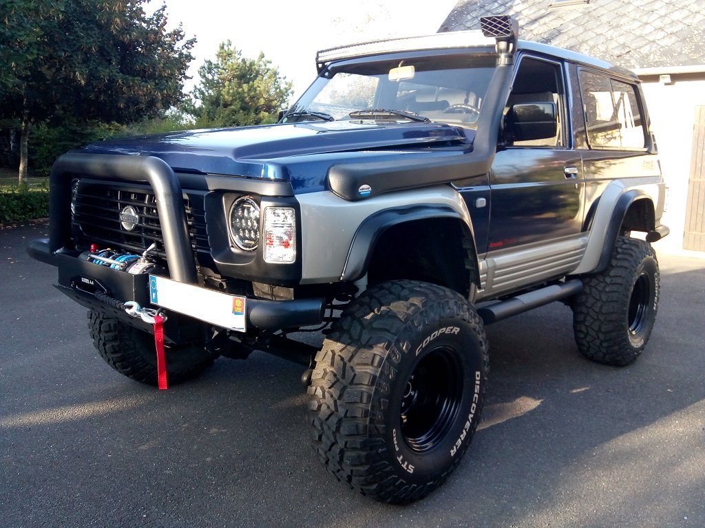

Posté(e) : 28 décembre 20186 a Salut à Tous, je commence à réfléchir pour mon futur choix de jantes et pneus Off Road, et j'ai dans l'idée de me payer des jantes Beadlock avec des pneus Mud. J'ai connu sur mon ancien 3.3L TD des Insa Turbo Spécial Track en 285/75x16 sur jantes de 10" (sans Beadlock), mais j'avoue que ça faisait large et ça le calmait un peu en TT. Surtout avec les jantes de 10", et sans Beadlock, je me retrouvais parfois avec de la terre ou de l'herbe entre la jante et le pneu...ce qui me provoquait à la longue une crevaison lente. Donc mon idée est de prendre pour mon GR des jantes Beadlock en 8" (pas trop large), en 16" pour gagner de la hauteur sous les ponts (actuellement en 35/12.5x15), et des pneus sympa en largeur (pas des galettes ) mais pas énormes non plus pour ne pas pénaliser le moteur en rendement... Je vous joins une photo de mon GR dans sa configuration actuelle, avec ses 35/12.5x15. J'attends vos conseils et retours d'expériences afin de me conforter dans mon choix...merci d'avance !!
