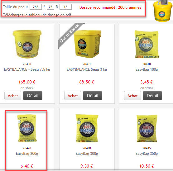

Salut 31.10.5r15 cela correspond a 265/75r15, j’ai les 2 montes sur mon 60 et pas de soucis. Le premier en km2 de chez bf équilibré au sachet (environ 50€ sans la MO) pour l’utilisation tt et le second en discoverer at3 de chez cooper équilibré aux plombs collés.
De tête 1 sachet de 225g par pneu, il faut juste se méfier les 2,3 premiers km le temps que le sachet souvre.

Je pense que je vais acheter les sachets moi même et ensuite c'est environ 10 à 13 € par roue
Pour la moto, j'ai vu ça sur un forum et le gars disait qu'à 200 c'était toujours impec...

Salut, sur le site Easy balance ils disent 200 gr, que ce soit la taille que j'ai marqué ou la tienne.
http://shop.safetyseal.eu/easybalance-c-20000.html
