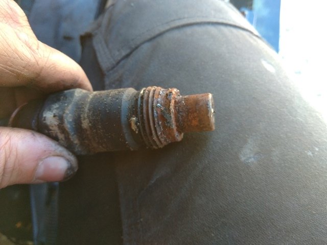

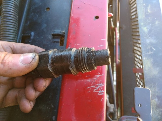

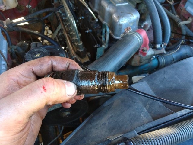

Les 6 injecteurs ont été controlés sous mes yeux, ils crachent tous 100 bars de pressions ! Donc ils vont bien. Par contre en les démontant grosse frayeur...pour l'un couvert de boue, pour les autres couvert de rouille et grippé même ! Photo à l'appuie...
P_20190331_153655.jpg.e367c3acc572fb323e4aa9b4db2253b9.jpgP_20190331_153702.jpg.6c0fc531d0fca875415ad9f562ee09c7.jpgP_20190331_154053.jpg.a78e8fb161e03a5f5144732ed9675e1f.jpgP_20190331_154426.jpg.9a36d41a9a2cc5734f0ae192df642c03.jpgP_20190331_155408.jpg.cd364060743125947b84a429cc8f42aa.jpg
C'est pas beau, hein ? !^^ .....

La boue ce doit être une infiltration d'eau ou de LDR dans la chambre de combustion et l'injecteur calaminé c'est un fonctionnement moteur à faible charge qui ne chauffe pas assez
