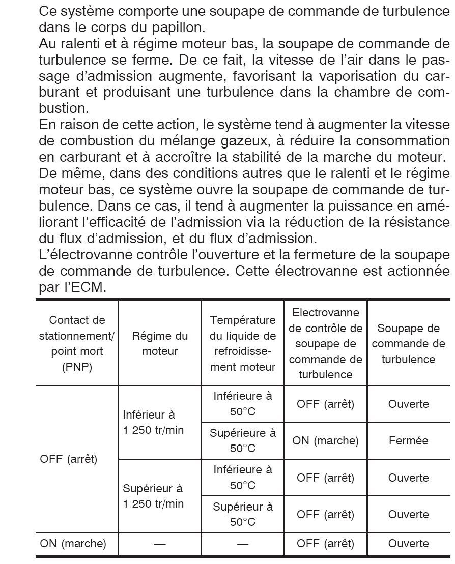

Posté(e) : 26 mai 20196 a je pense avoir trouvé la différence entre point mort avec ou pas vitesse enclenchée, et régime au dessus ou au dessous de 1250tr/mn : le papillon de turbulence. S'il reste toujours ouvert, le ralenti est sans doute instable à chaud. Mais à froid ça doit être bon. as-tu maintenant changé TOUTES tes durites ?
Posté(e) : 26 mai 20196 a Auteur Il y a 2 heures, phdv61 a dit : je pense avoir trouvé la différence entre point mort avec ou pas vitesse enclenchée, et régime au dessus ou au dessous de 1250tr/mn : le papillon de turbulence. S'il reste toujours ouvert, le ralenti est sans doute instable à chaud. Mais à froid ça doit être bon. as-tu maintenant changé TOUTES tes durites ? BINGO!!!! Apres notre rdv de ce matin notre ami phdv61 à frapper dans le mille. Bonne logique de re recherche de panne. aprés avoir controler toutes les petites durites d'air. Un des connecteurs des 2 electrovannes de commande d'air sous l'intercooler était oxydé donc après un coup de nettoyant de contact electrique...c'est reparti pour un tour plus de ralenti faisant le yoyo à chaud et vitesse enclenchée. Merci encore phdv61 content d'avoir pu régler le problème grâce à lui.
Posté(e) : 26 mai 20196 a Absolument. Le souci de ralenti A CHAUD provenait du fait que l'EV de vide ne fonctionnait pas. Le papillon de turbulence n'était donc pas fermé à chaud et pour un régime inférieur à 1250tr/mn. Il ne sert qu'à ce moment précis pour faire en sorte que le ralenti soit stable. C'est la doc au dessus qui le dit. Content pour toi fafa06 que ton Trol soit maintenant en état de fonctionner !
Posté(e) : 26 mai 20196 a Référent Mécanique contact oxydé ? tu vas dans les piscines ou tu es adepte du nettoyeur haute pression ?
Posté(e) : 26 mai 20196 a Je pensais au départ que c'était encore une de ses durites de vide qui fuyait, puis que la petite EV qui commande le papillon était HS, mais en fait, en enlevant puis remettant le connecteur, c'est reparti. donc mauvais contact et/ou oxydation. un petit coup de nettoyant contact, et hop ! Donc ce papillon de turbulence qui ne sert QUE en dessous de 1250tr/mn ET à chaud, sert à avoir un ralenti stable. Maintenant, je sais.
Posté(e) : 27 mai 20196 a du couple en dessous de 1250tr/mn ... c'est vraiment utile / utilisé ? Parce que sinon, le papillon est toujours ouvert, justement pour supprimer les turbulences qui se créent sinon et dont le seul objectif est d'aider à la vaporisation dans la chambre à faible tr/mn ( et donc un ralenti + stable )? ou j'ai encore rien compris ?
