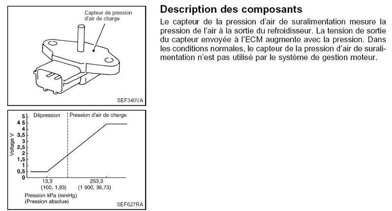

Posté(e) : 5 mai 20196 a Référent Mécanique débranche ton capteur de pression en bout de l'IC et tu nous dis ce qui se passe
Posté(e) : 6 mai 20196 a il faudrait aussi récupérer les codes erreurs de l'ECU. Si le voyant moteur n'est pas allumé, il est probable que le capteur pression n'est pas en cause. Le débrancher il me semble fera allumer le voyant moteur. Et s'il avait un problème de capteur de pression, il est probable que sur les premiers rapports, l'ECU s'en rendrait compte aussi (?). Je persiste à penser qu'il est face à une mise en sécurité liée au flot d'air mesuré par le débitmètre pour une régime d'environ 2500tr/mn. J'avais la même chose sur les rapports 4 et 5 lorsque je faisais mes réglages de turbo suite à mon changement d'échappement.
Posté(e) : 7 mai 20196 a Référent Mécanique le capteur de pression sur l'IC ne fait que donner l'info d'une pression trop élevée sinon il ne sert à rien !
Posté(e) : 8 mai 20196 a Tout à fait. l'ECU se sert du débitmètre et sans doute des Tr/mn et de la tension pédale pour gérer le turbo et la pression dans l'admission. Dans les conditions normales, les variations de tension du débitmètre ressemblent d'ailleurs comme deux gouttes d'eau à celle de la tension du capteur de pression, à une constante et un facteur près. Ce que je disais plus haut, c'est que si le capteur déconne, il déconne tout le temps, et pas seulement en 4e et 5e ( si la pression dépasse le montant autorisé, raison pour laquelle l'ECU se mettrait en sécurité à 2500tr/mn, il aurait la même chose sur les 3 premiers rapports). En revanche, les mises en sécurité pour valeurs trop élevée du débitmètre se produisent justement à 2000, 2500 (... ) et 3000tr/mn environ, et plutôt sur les rapports 4 et 5. d'où ma proposition de visser un peu la butée, pour que la montée en pression soit un peut plus lente, en ouvrant un peu les aubes ( ce qu'on doit faire parfois lorsqu"on bloque l'EGR, et toujours si on met un pot 3"). Après, rien n'est jamais sûr, et rien n'empêche de débrancher le capteur de pression pour voir.
