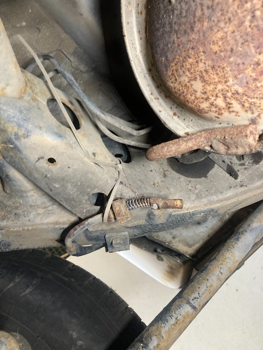

Bonjour à tous.
Bis répétitas..  Problème de rotule de biellette arrière gauche détecté lors du CT.
J'avais le voyant Stab Off allumé au tableau sans savoir pourquoi maintenant je sais. Le vérin n'existe plus remplacé par une biellette soudée..
J'ai réussi à vendre au contrôleur que le voyant était normal car signale le blocage du système en version 4x4 et hors route mais j'aimerai autant l'éteindre sans avoir à démonter tout le tableau de bord pour enlever une ampoule. Si vous avez une procédure de disponible ?? Merci.
En attendant j'ai commandé une biellette gauche car,  oui c'est un peu trop cher à mon avis. Est ce que cela se trouve en occasion ?? ou adaptable ?? car avoir ce doigt de verrouillage qui traine , accroché sous la caisse, c'est aussi un peu dommage.
Cordialement.
Si je comprends bien tu n'as plus de vérin?
dépose tout après avoir débranché le boitier de commande..... tu as le schéma au dessus.

oui il n'y est plus.. Je viens de trouver dans la notice conducteur que pour activer le système il fallait maintenir appuyé l'interrupteur 4 secondes. Je peux déjà commencé par ce test car après tout il n'y a pas de contact "fermeture" au niveau du vérin. si le boitier actionneur veut bien fonctionné   mais j'ai peu d'espoir.

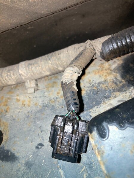

IL va falloir trouver un plan "B" . J'ai bien débranché la prise qui rentre dans le boitier mais le voyant est toujours allumé au tableau de bord..
Maintenant il y a 3 fils sur la prise, je pense qu'un shunt entre deux d'entre eux serait bon mais comme je  n'ai pas envie de cramer autre chose (fusible et autre ) si quelqu'un a le code couleur du schéma électrique je serai super.
Merci.
Autant pour moi c'est l'actionneur que tu viens de débrancher, le voyant est connecté au boitier de commande... encore en amont et à l'intérieur de l'habitacle près de l'ecu... c'est lui qu'il faut débrancher... peut être que tu devrais prendre un compte pour avoir les schémas...  si tu veux être sur de ce que tu fais...
