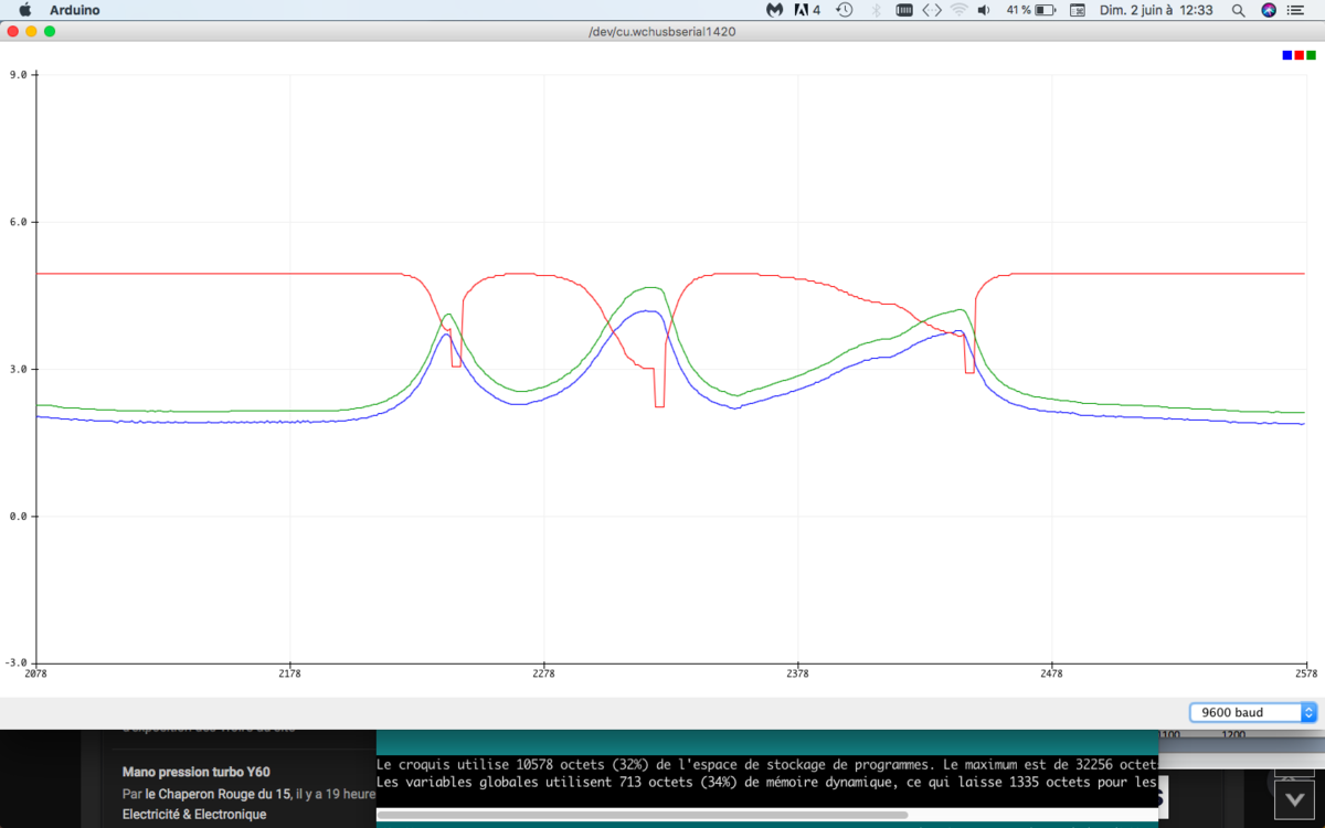

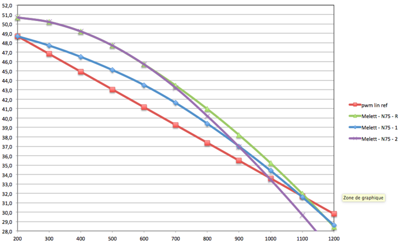

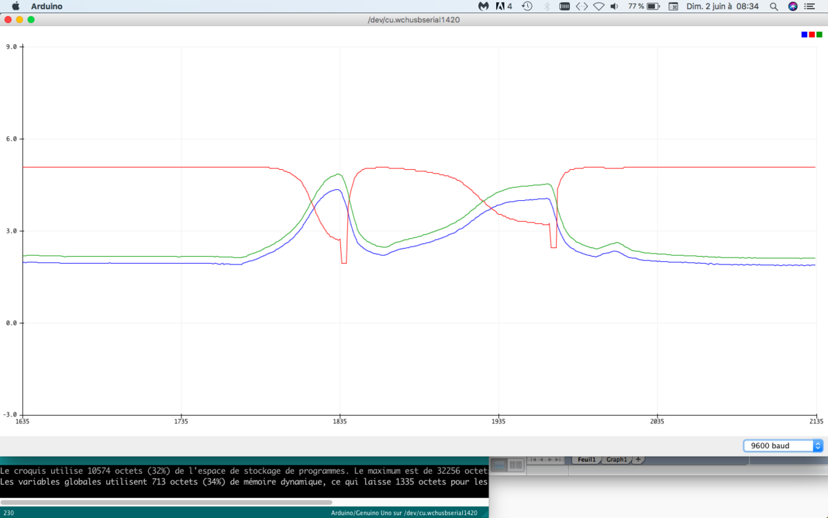

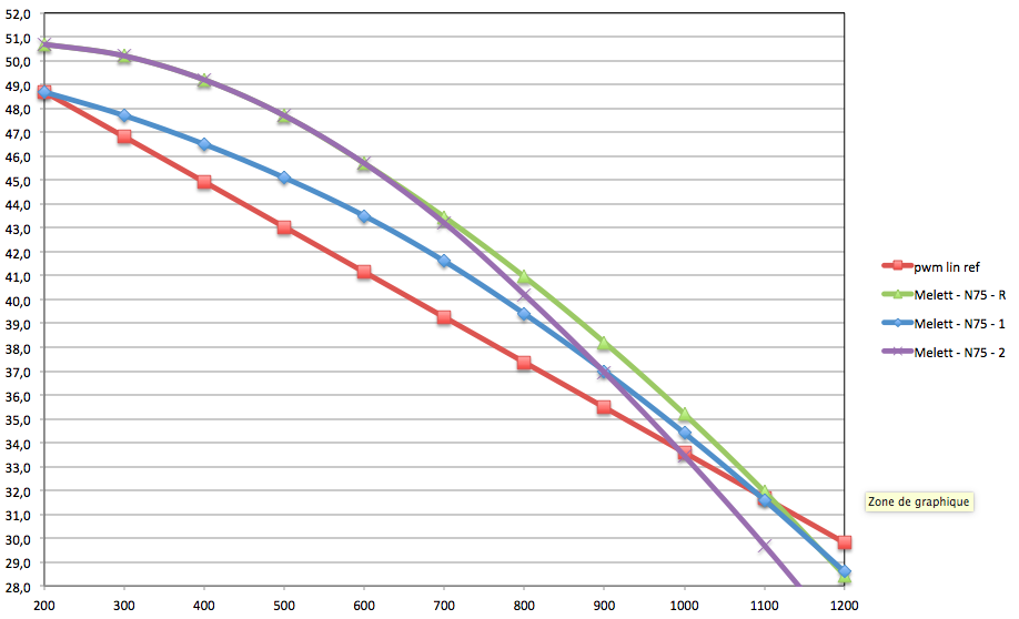

Pour que la GV joue bien son rôle, et permette un montée en pression la plus rapide possible en bas des tours,  je "joue" sur le degré  d'ouverture des aubes en fonction de la pression. Si je pars d'une valeur plus fermée des aubes, la montée en pression est pus rapide (courbe verte), mais lorsque j'envoie les gaz, la pression monte un peu trop haut (1.3 bar) je modifie donc ma courbe de gestion de la GV pour refermer un peu plus rapidement les aubes avec l'augmentation de la pression ( courbe violette), ce  qui limite alors la pression max atteinte (1.15bar).
Mon réglage précédent ( courbe bleue), me donnait une montée en pression un petit peu moins rapide en bas des tours (fermeture max des aubes un peu moins élevée) , et une pression max de 1.1 bar. C'était déjà bien mais je veux faire mieux !

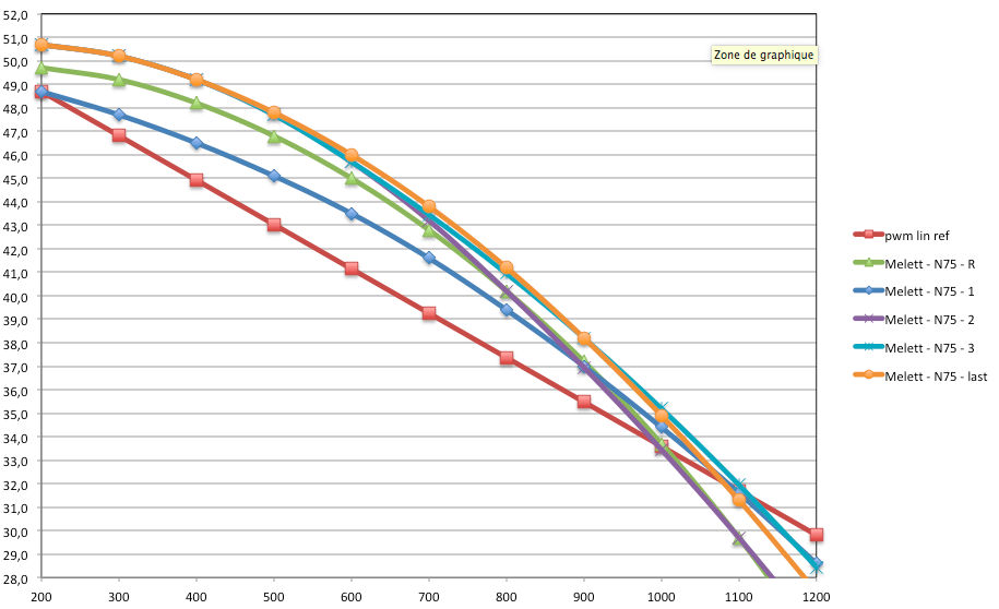

Bon alors voilà. J'ai retenu la courbe 'verte', qui ne me donne pas plus de 1,25 bar lors d'une grosse accélération. ça joue sur à peine plus d'1% de pwm cette histoire.
Je préférais l'Orange (1.35bar), mais il faut préserver la vieille dame.... Je verrai si c'est utile d'autoriser un poil plus si le pied est vraiment très à fond sur l'accélérateur.
