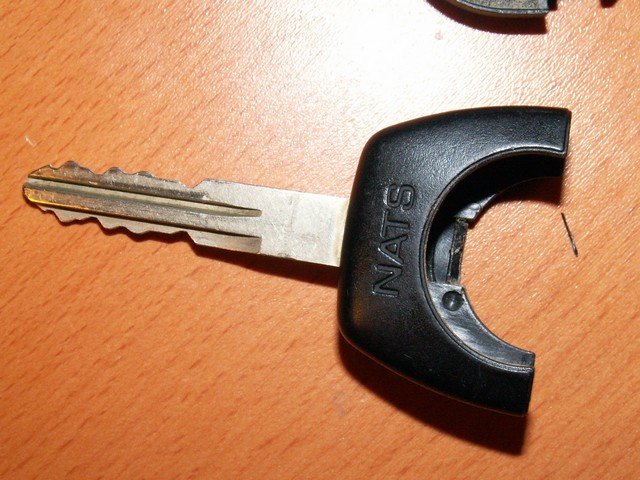

Posté(e) : 10 juin 20196 a Référent Mécanique j'ai fait faire un double de ma clé, double caché au cas où, mais que pour ouvrir depuis le canon de la porte Un bon serrurier peut copier les badges Vigik et donc pourquoi pas la clé si on a le transpondeur dedans ......

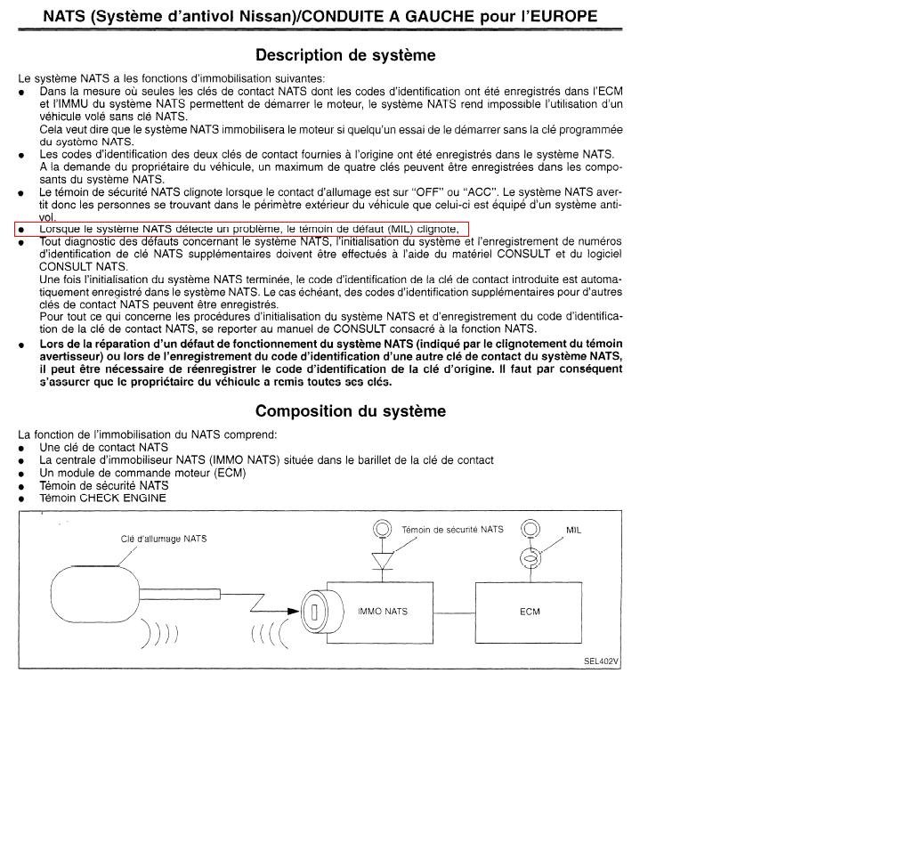

Posté(e) : 10 juin 20196 a Référent Mécanique je précise que le transpondeur communique avec le Neiman pour permettre le démarrage du véhicule et que la programmation permet de faire fonctionner la télécommande des portes

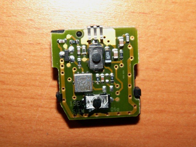

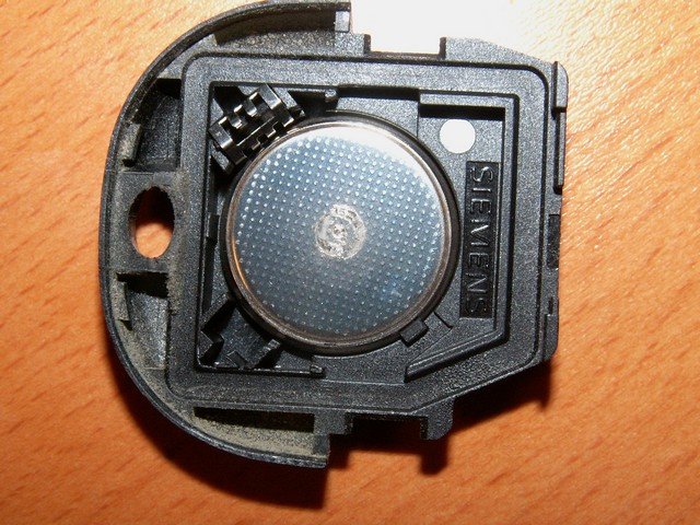

Posté(e) : 12 juin 20196 a Auteur Piles changées aujourd'hui pour info la reference exacte c'est CR 2025 (3 Volts), Mes 2 telecommandes ferment mais n'ouvre pas je pense que le petit bouton de fermeture sur le module electronique ne marche plus pas de clic comme sur le bouton de fermeture...ce bouton se détaille à la vente?
Posté(e) : 12 juin 20196 a Oui ça se change, et il y a même des réparateurs que tu peux trouver sur le net qui répare les télécommande de voiture.

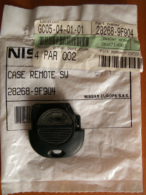

Posté(e) : 13 juin 20196 a Référent Mécanique le petit bouton peut avec patience se remettre en place (cavalier fer qui est déserti) ??? mais souvent c'est la partie de la clé qui appuie dessus qui est HS ... ça se change !
Posté(e) : 13 juin 20196 a Il y a 9 heures, Black-pearl a dit : Oui ça se change, et il y a même des réparateurs que tu peux trouver sur le net qui répare les télécommande de voiture. Ici, je refais mes clefs chez un spécialiste pour 15€. Il est tres bon. Si je peux t’aider.....
Posté(e) : 13 juin 20196 a Auteur Il y a 2 heures, Pierre Grosjean a dit : le petit bouton peut avec patience se remettre en place (cavalier fer qui est déserti) ??? mais souvent c'est la partie de la clé qui appuie dessus qui est HS ... ça se change ! J'ai essayé avec l'ongle en ayant enlevé le plastique auparavant pas de clic..?
Posté(e) : 13 juin 20196 a alors c'est sans doute le petit bouton sur la petite carte électronique qui est HS. il se change. Je ne sais plus si c'est serti ou soudé... tu regardes le modèle, et tu cherches sur des sites de composants électroniques.
Posté(e) : 14 juin 20196 a Auteur Il y a 22 heures, Pierre Grosjean a dit : ce petit bouton je l'ai réparé 2 fois ..... Tu peux nous en dire plus il est serti ou soudé il se détaille ou peut on juste le re-fixer?
Posté(e) : 15 juin 20196 a Référent Mécanique le cavalier en tôle se désertit et donc il faut le reformer et le reclipser
Posté(e) : 23 juillet 20196 a Bonjour Après avoir réparé le mécanisme d ouverture porte droite grâce au tuto de Jeff c est sur la commande de la clef que je me suis penché .Caoutchouc abimé coté fonction ouverture ,bouton OK (sans clic ) . Caoutchouc ok fonction fermeture mais cavalier desserti (pas de clic ) .Je ne suis pas arrivé à le remettre en place .Après avoir tout remonté en l état sans le cavalier j ai constaté que les deux fonctions étaient pour l instant toujours opérationnelles. Comme j avais une clé de secours neuve également équipée j ai fait un essais . Il y a bien les clics sur les deux fonctions mais seule la commande fermeture est activée .Ouverture pas de bruit des mécanismes ,pas de lumières . Est ce un problème de bouton qui visuellement est ok ,de mauvaise initialisation , de la carte du module NATS dans la clef ou ........ Quelqu un a t il réussi à changer les petits boutons . merci
