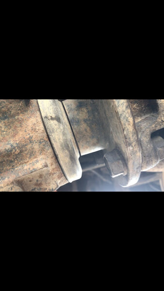

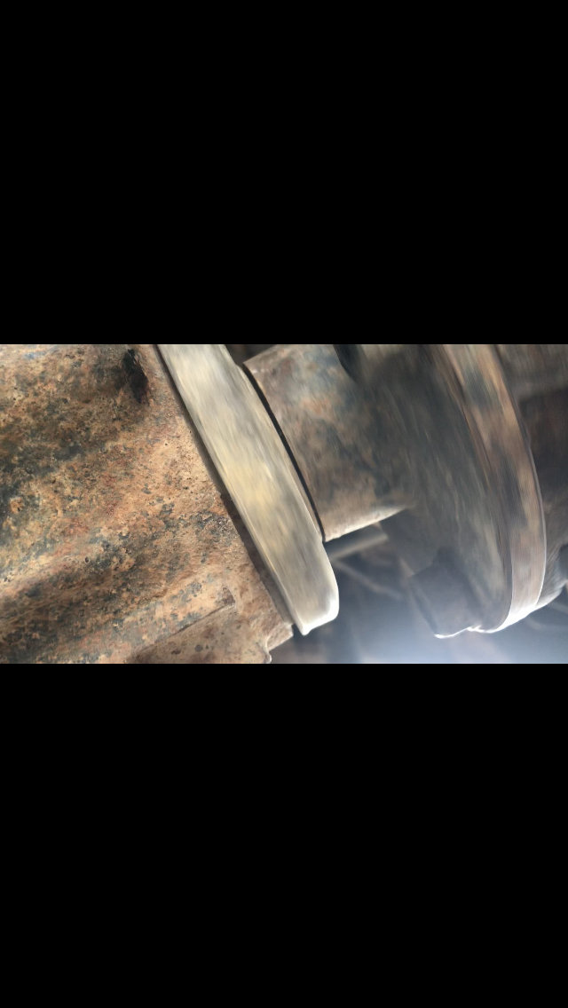

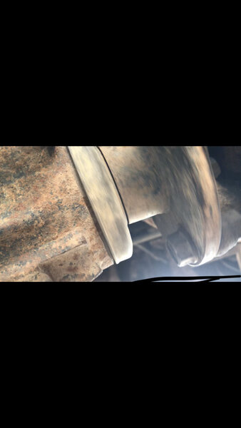

Posté(e) : 1 juillet 20196 a Auteur pas de jeu visible sur les croisillons pas contre je vien de voir que le flasque d accouplement du nez de pont était légèrement voilé est ce que sa pourrais venir de la dsl je n ais pas pus posté la vidéo pour vous montré Modifié 1 juillet 20196 a par Nounouche

Posté(e) : 1 juillet 20196 a il y a 9 minutes, Nounouche a dit : pas de jeu visible sur les croisillons pas contre je vien de voir que le flasque d accouplement du nez de pont était légèrement voilé est ce que sa pourrais venir de la dsl je n ais pas pus posté la vidéo pour vous montré Tu peux nous mettre une photo de cette flasque (compresse ta photo pour réduire sa taille avant de poster) ?
Posté(e) : 1 juillet 20196 a Auteur à l’instant, Ghislain36 a dit : Tu peux nous mettre une photo de cette flasque (compresse ta photo pour réduire sa taille avant de poster) ? c est une vidéo et meme compressé elle ne veux pas passé dsl
Posté(e) : 1 juillet 20196 a il y a 4 minutes, Nounouche a dit : ????????? Tu mets la vidéo en pause et tu fais une capture d'écran Modifié 1 juillet 20196 a par Ghislain36
Posté(e) : 1 juillet 20196 a Auteur dsl même pour les photo sa me marque qu un probleme est survenu pendent l envoi du fichier
Posté(e) : 1 juillet 20196 a Auteur c est la partie ou est rattacher l arbre de transmission sur le nez de pont
Posté(e) : 1 juillet 20196 a Auteur enfin voila la bête par contre il n y a pas de jeu on le voie que lorsqu il tourne

Posté(e) : 1 juillet 20196 a C'est juste la flasque qui paraît voilé ou l'arbre qui ne tournerait pas rond au niveau du pont ? Il a combien de kms ton y61 ? Modifié 1 juillet 20196 a par Ghislain36
Posté(e) : 1 juillet 20196 a Auteur bon après mon souci et que sa vibre en 3,4,5 en accélérant vers 2000 tour quand je décélèrent et par moment sa grogne a partir de 70 km/h comme si sa frotte
Posté(e) : 1 juillet 20196 a Auteur il y a 9 minutes, Ghislain36 a dit : C'est juste la flasque qui paraît voilé ou l'arbre qui ne tournerait pas rond au niveau du pont ? Il a combien de kms ton y61 ? j ais juste vue le flasque vue que sa ma sauté au yeux j ais pas trop regardé le voile de l arbre il a 210000 km a par sa sa il tourne bien il faudrait juste que je fasse vérifier la pompe a injection vue qu il y a une plaque denso il claque légèrement a froid Modifié 1 juillet 20196 a par Nounouche
