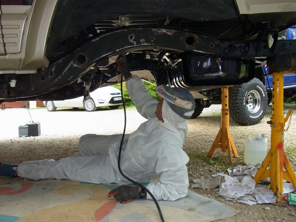

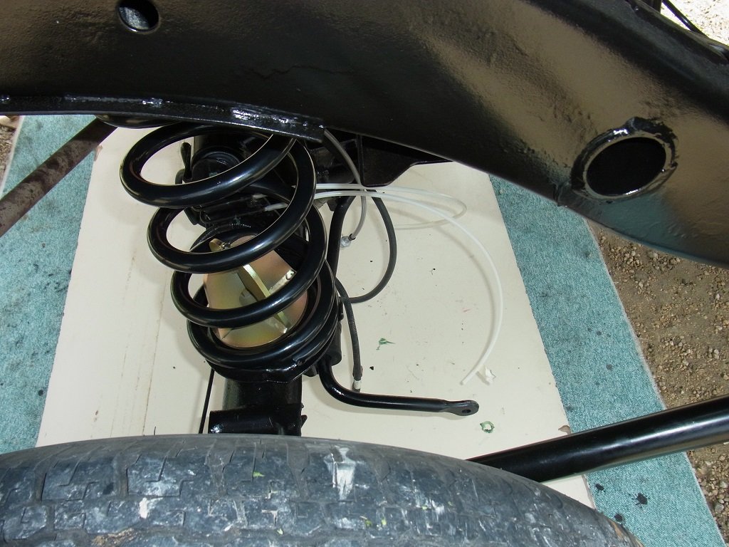

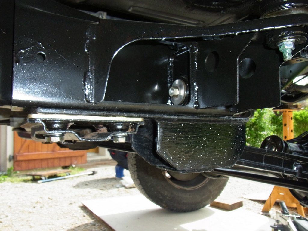

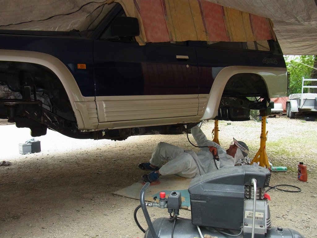

Posté(e) : 21 août 20195 a Pour ma part : gros coup de nettoyeur haute-pression avec la rotobuse en dessous, tu fais sauter les parties rouillées qui résistent avec un gros tournevis plat et tu ponces un peu...re-nettoyeur HP si besoin, puis tu appliques du FRAMETO au pistolet, car la pulvérisation te permettra de bien couvrir et surtout d'aller dans les recoins...Ne chargent pas trop, laisse sécher et fais plusieurs passes. Attention : pour que le FRAMETO travaille, il lui faut de la rouille...si tu mets le métal à nu, il n'a plus rien pour accrocher et agir, donc... Aller...Bon courage !!!

Posté(e) : 26 août 20195 a Salut Pareil que Ulster . Un truc qui va bien pour le decapage apres le karcher , c’est une petite meuleuse 115 mm equipée d’une brosse .On la tient a une main et accède assez bien dans les recoins C’est efficace , pas un gros investissement , pour ce genre de travaux un outil chinois a 20 ou 30 euros suffit + la brosse .Porter des lunettes , il arrive que des fils de la brosse metal se detachent
Posté(e) : 1 septembre 20195 a Le 26/08/2019 à 07:18, exNISSAN a dit : Salut Pareil que Ulster . Un truc qui va bien pour le decapage apres le karcher , c’est une petite meuleuse 115 mm equipée d’une brosse .On la tient a une main et accède assez bien dans les recoins C’est efficace , pas un gros investissement , pour ce genre de travaux un outil chinois a 20 ou 30 euros suffit + la brosse .Porter des lunettes , il arrive que des fils de la brosse metal se detachent Exact, c'est l'outil indispensable que j'utilise avec mon pote...ça fait du bon boulot, quand on insiste un peu : limite ça ponce ! Allez, au boulot
