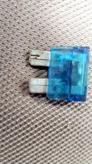

1656797466_1-FusibleLP.jpg.f6c69369fd2f5d634c13210a706ec621.jpg De temps en temps mes LP light force ne fonctionnent plus.
Je regarde le fusible, voici son apparence, lui fait faire 1/2 tour et ça refonctionne pour quelques jours.
Pourquoi cette marque creuse d'un côté du fusible ?
Fusible chinois dont le plastique fond et ne résiste pas à la chaleur dégagée par le courant qui reste pourtant dans sa plage d'ampérage ( quel ampérage d'ailleurs ?).
Remplace-le par un bon fusible de qualité pour commencer.
Modifié par phdv61
il y a 13 minutes, HENRI IV a dit :
100w x 2= 200 watts.
200/12=16.67A
Le fusible doit bien chauffer; étonnant qu'il ne saute pas !
Regarde la qualité du porte fusible; les contacts que sur 1 coté et pas sur la surface complète de la broche du fusible; c'est ça qui te creuse la languette
la tension est plutôt de 14 V à 14,5V soit 14,3A.
C'est beaucoup pour un fusible calibré à 15A. et ça doit effectivement bien chauffer...et fondre petit à petit J'aurais mis un 20A.
Et ton câblage est bien dimensionné ? sinon, tu finiras par - allumer le feu -
J'ai mis un faisceau T Max adapté aux phares.
Cela fait 10 ans que je les ai montés, mais il fait des siennes depuis 1 an.
Je vais suivre la piste de la cosse et la resserrer afin qu'il y ait contact sur les deux pôles.
Et bien sûr changer le fusible.
pour passer un tel ampérage, il faut bien sûr, aussi, des cosses bien serties.
Modifié par phdv61

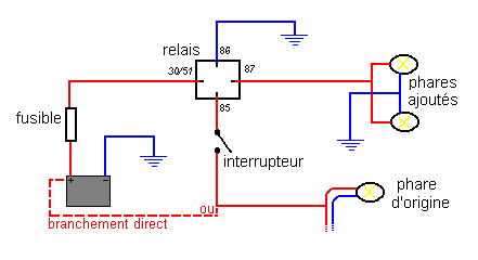

Concernant ton fusible, tu peux regarder du côté du relais également.
Il arrive que les contacts internes "charbonnent", ils deviennent résistifs donc consomment du courant (alors que normalement, ils n'en consomment pas ou très peu), le courant passe moins bien, et il faudra plus de courant à la source pour avoir le même courant au niveau des LP, donc plus de courant qui passe à travers le fusible.

si tu as un relais sur le chemin, il est + probable qu'il est bloqué en position 'fermée', si tes LP sont tout le temps alimentés.
Du nouveau.
En inversant les cosses de l’interrupteur,l'ampoule s’éteint quand les LP sont éteints.
J'ai mis un fusible de qualité 15A, il ne fond plus mais il grille au bout de 15/20 allumage des LP.
Serait ce donc le relais qui déconne ? C'est un quatre broches, sur trois niveaux.
Niveau un: Rien.
Niveau deux  :3 horizontaux.
Niveau trois 1 , mais vertical.
