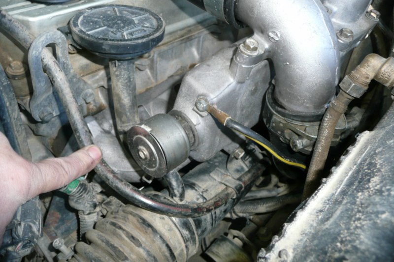

Posté(e) : 4 septembre 20195 a Auteur slt voila j ai trouver un intercooler de td6 complet est ce que la pipe d admissin du td6 ce monte sur le moteur du y60 san probleme ? merci
Posté(e) : 4 septembre 20195 a Modérateur Oui, pas de problème, j'ai fait ça sur le mien. https://www.patrol-gr.net/forums/topic/45580-patrol-y60-de-1994-corrivolpi-démontagerestauration/?do=findComment&comment=952424 Il faut tarauder la culasse avec un taraud Gaz 1 pouce pour lui mettre la soupape de dépression de l'Y60.
Posté(e) : 4 septembre 20195 a Modérateur Il faut faire sauter la pastille de sablage. Je m'étais servi de ce topic: https://www.patrol-gr.net/forums/topic/32568-reportage-pose-intercooler-ventilo-td6-sur-u96/#comments
Posté(e) : 4 septembre 20195 a Auteur ok ce reportage va bien m aider est ce obliger de faire sauter la pastille ?
Posté(e) : 4 septembre 20195 a Modérateur il y a 36 minutes, jo a dit : ok ce reportage va bien m aider est ce obliger de faire sauter la pastille ? Oui, et tu seras obligé de légèrement limer à son emplacement pour pouvoir faire prendre le taraud ..... Le plus compliqué dans l'affaire est de trouver ce fameux taraud.
Posté(e) : 4 septembre 20195 a Auteur ok tu n aurais pas jne photos plus precise stp et le taraux c est du combien ? pkoi faire cette modife ?
Posté(e) : 4 septembre 20195 a Modérateur Cette modif sert à mettre la soupape de décharge de l'Y60 qui ouvre à 1.3 bars. Je n'ai pas le taraud 1" pouce Gaz sinon je te l'aurai prêté, si tu connais un plombier autant il en a encore, sinon, il y a un jeu là, à 85€ https://www.leboncoin.fr/outillage_materiaux_2nd_oeuvre/1632835022.htm/
Posté(e) : 4 septembre 20195 a Auteur ok j essayerais de me faire preter m cette modif ce fait sur la pipe d admission
Posté(e) : 4 septembre 20195 a Modérateur Oui, la soupape de décharge du Y60 se visse à la place de la pastille une fois taraudée.
Posté(e) : 4 septembre 20195 a Modérateur il y a 3 minutes, jo a dit : oui ok m certain le vire et le bouche sur les y60 Si Nissan l'a fait c'est que ça doit servir à quelque chose, ceux qui bouchent font souffler le turbo à plus de 1.3 bars .... bon ou pas bon, je ne sais pas ?
Posté(e) : 4 septembre 20195 a Auteur slt corrivolpi as tu change le joint de pipe d admission au remontage ?j ai deja un mano de turbo est ce que le branchement restera le meme? merci bien
Posté(e) : 4 septembre 20195 a Modérateur Oui, j'avais mis un joint neuf, mon mano de pression turbo est branché sur la pipe d'admission en lieu et place de l'EGR ce qui permet de prendre la pression du turbo en sortie d'intercooler, il pousse à cet endroit à 0.9 bars
Posté(e) : 4 septembre 20195 a Auteur faut il enlever le collecteur d echappement pour changer le joint ? est ce obligatoire ? pour le mano ok
Posté(e) : 4 septembre 20195 a Modérateur Oui le joint fait les deux, admission/échappement, obligatoire non, d'ailleurs maintenant qu'on en parle, il me revient que j'ai vu le joint il y a deux mois dans sa pochette, donc je l'avais acheté mais ne l'avais pas changé. Un vidéo qui peut t'aider:
