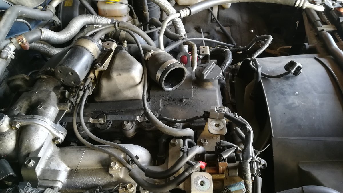

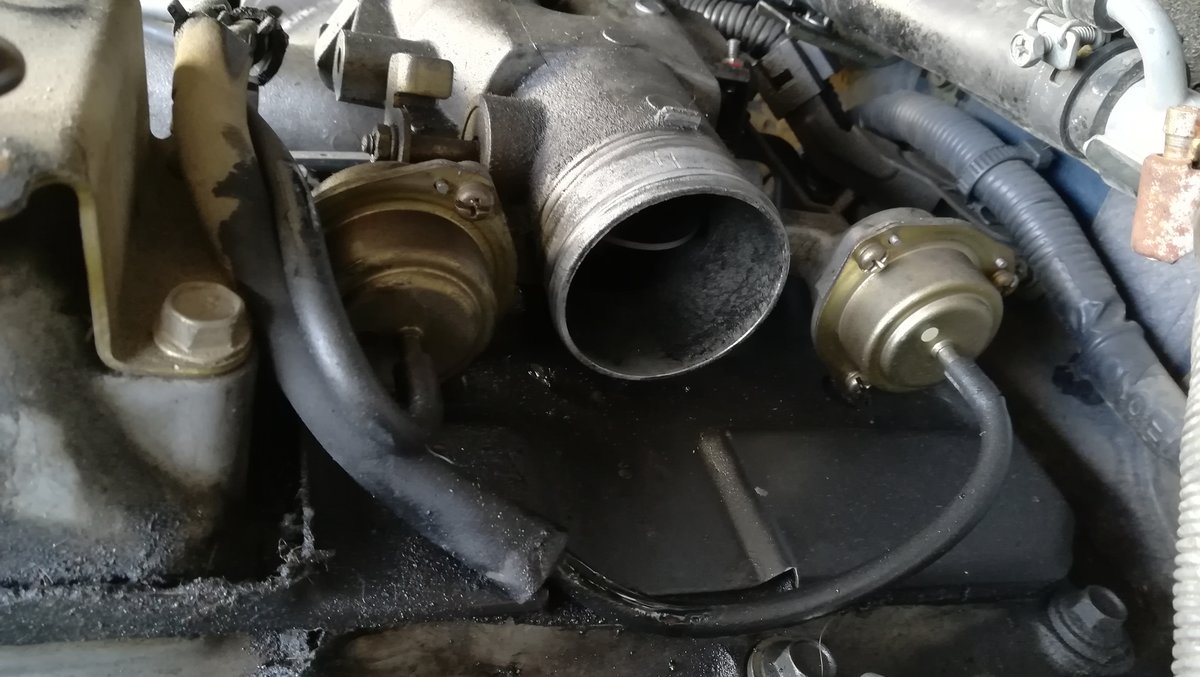

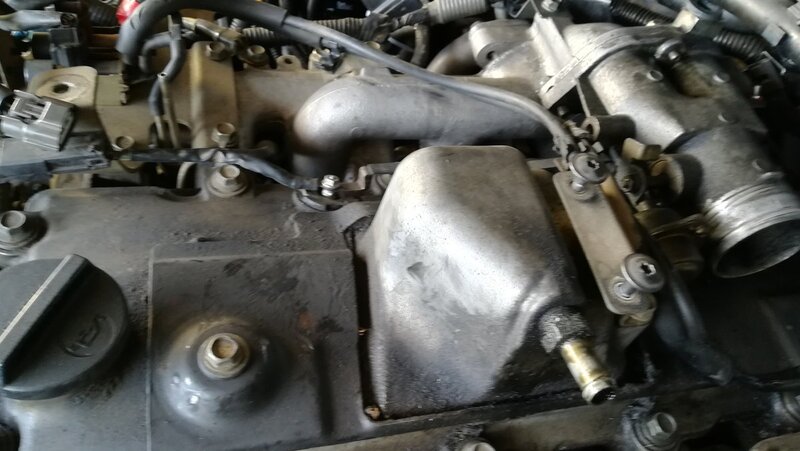

Posté(e) : 30 septembre 20195 a il y a 24 minutes, Joebar a dit : Je vais tout repasser au crible 😋😀.... Après 6 ans il y a de forte chance 😀 quelques images qui peuvent peut être t'aider, moi j'ai changé toute les durite de dépression au prix que cela vaux faut pas s'en priver

Posté(e) : 30 septembre 20195 a Auteur il y a 48 minutes, TECHE a dit : quelques images qui peuvent peut être t'aider, moi j'ai changé toute les durite de dépression au prix que cela vaux faut pas s'en priver 👍😉 Merci , je vais jeter un œil, et tout reverifier, j'attends la pompe à eau que j'ai commandé, pour tout remonter, et l'a faire dégourdir un peu ses jantes 😀 , Quel galère il fait tôt nuit maintenant 😟😩😡 😀

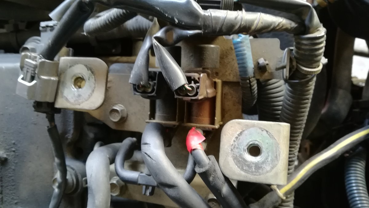

Posté(e) : 30 septembre 20195 a Auteur Donc j'ai juste inversé 2 durites, et toujours le défaut..... Mais le défaut n'apparaît pas quand je joue de l'accélérateur et en restant dans les tours !!! Une fois au ralenti le défaut apparaît très rapidement 🤔 😀 Je suis déjà super contant qu'il démarre après 6 ans de coma 😀 Bonne soirée à vous et encore merci de vos réponses 😉

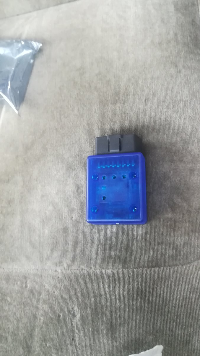

Posté(e) : 30 septembre 20195 a tu habite dans quel coin, moi je suis de Compiègne et j'ai le bidule magique qui se branche sur l'ECM ( grâce à Maiiiiiiitre )
Posté(e) : 30 septembre 20195 a Auteur il y a 15 minutes, TECHE a dit : tu habite dans quel coin, moi je suis de Compiègne et j'ai le bidule magique qui se branche sur l'ECM ( grâce à Maiiiiiiitre ) Suis en Alsace près de Strasbourg, Il ressemble à quoi ton bidule ? 🤭☺️ enfin le truc qui ce branche à l'ECM ! 😂

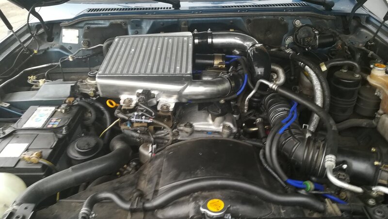

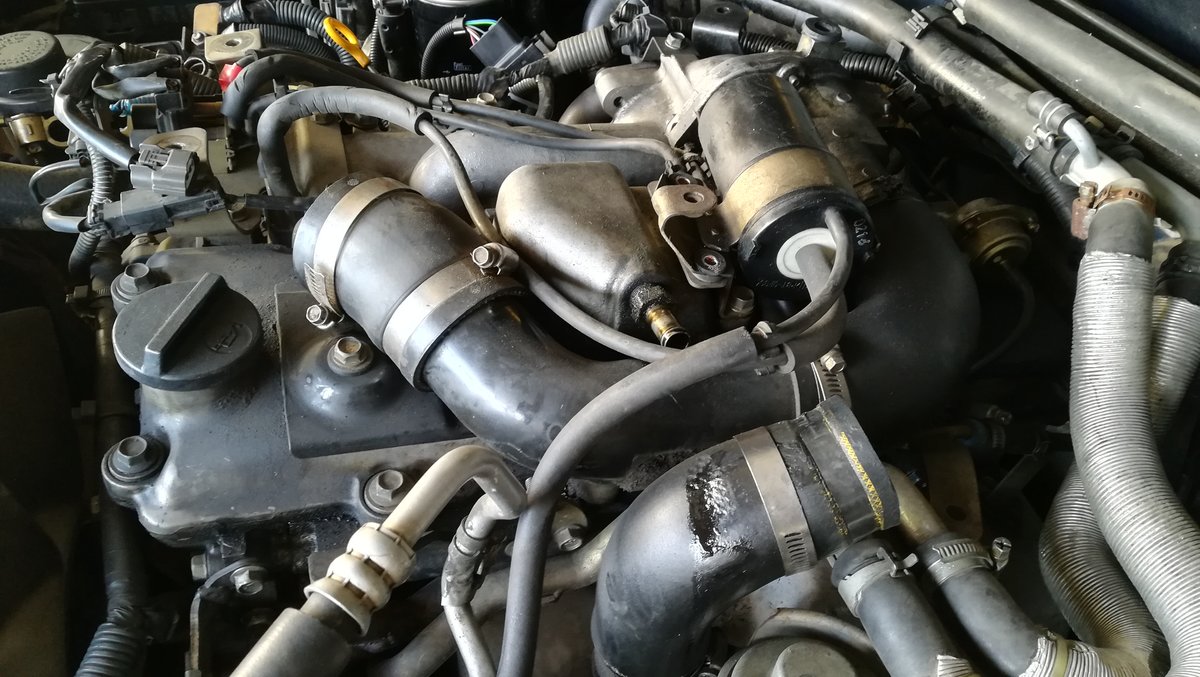

Posté(e) : 1 octobre 20195 a Il y a 22 heures, Joebar a dit : Suis en Alsace près de Strasbourg, Il ressemble à quoi ton bidule ? 🤭☺️ enfin le truc qui ce branche à l'ECM ! 😂 A ça, et une photo du moulin après la greffe cardiaque.......

Posté(e) : 1 octobre 20195 a le fameux bidule-truc bluetooth n'est plus en vente malheureusement. Les concepteurs taiwanais écoulent toujours leurs vieux stocks d'interfaces précédentes merdiques. Tu peux acheter un câble qui marche ECUtalk, en Australie, pas donné, t'en bricoler un comme je l'ai indiqué dans le post 'lecture des défauts' ou attendre que j'aie eu le temps d'en développer une à base de carte Arduino avec un Shield ( prévu à priori cet hiver ). En attendant, un bout de fil dénudé, et un shunt entre 1 et 8 sur le connecteur OBD-Consult, et tu auras tes codes erreurs.
Posté(e) : 1 octobre 20195 a Auteur il y a 15 minutes, TECHE a dit : A ça, et une photo du moulin après la greffe cardiaque....... C'est un Truc fait maison le bidule ??! Tu a de belles durites bleus 😍😀
Posté(e) : 1 octobre 20195 a Pas par moi, mais phdv61 ( appelé également dans certain milieux Maiiiiiitre ) t'en dira plus, il me semble que le gars ne le fabrique plus
Posté(e) : 1 octobre 20195 a Auteur il y a 5 minutes, TECHE a dit : Pas par moi, mais phdv61 ( appelé également dans certain milieux Maiiiiiitre ) t'en dira plus, il me semble que le gars ne le fabrique plus Yes il l'a mentionner plus haut qu'il n'est plus en vente... J'ai vu que tu l'appel souvent maaiitttrreee et sa réponse simple et précise du style"Grrrrr "😂🤣😂 Modifié 1 octobre 20195 a par Joebar
Posté(e) : 1 octobre 20195 a disons qu'il m' a bien aidé et si j'ai le module OBD c'est un peut grâce à lui, et niveau électronique il touche grave

Posté(e) : 2 octobre 20195 a Il y a 10 heures, Joebar a dit : Je pense que l'on peut trouver le schéma sur le net 😊 !! tu vois une différence avec ton intercooler spacial ??!! 😄 oui, c'est net, plus de couple , une accélération Franche sans trou et il faut que je calcul mais il me semble que je consomme moins ( mais je roule plutôt tranquille....)
