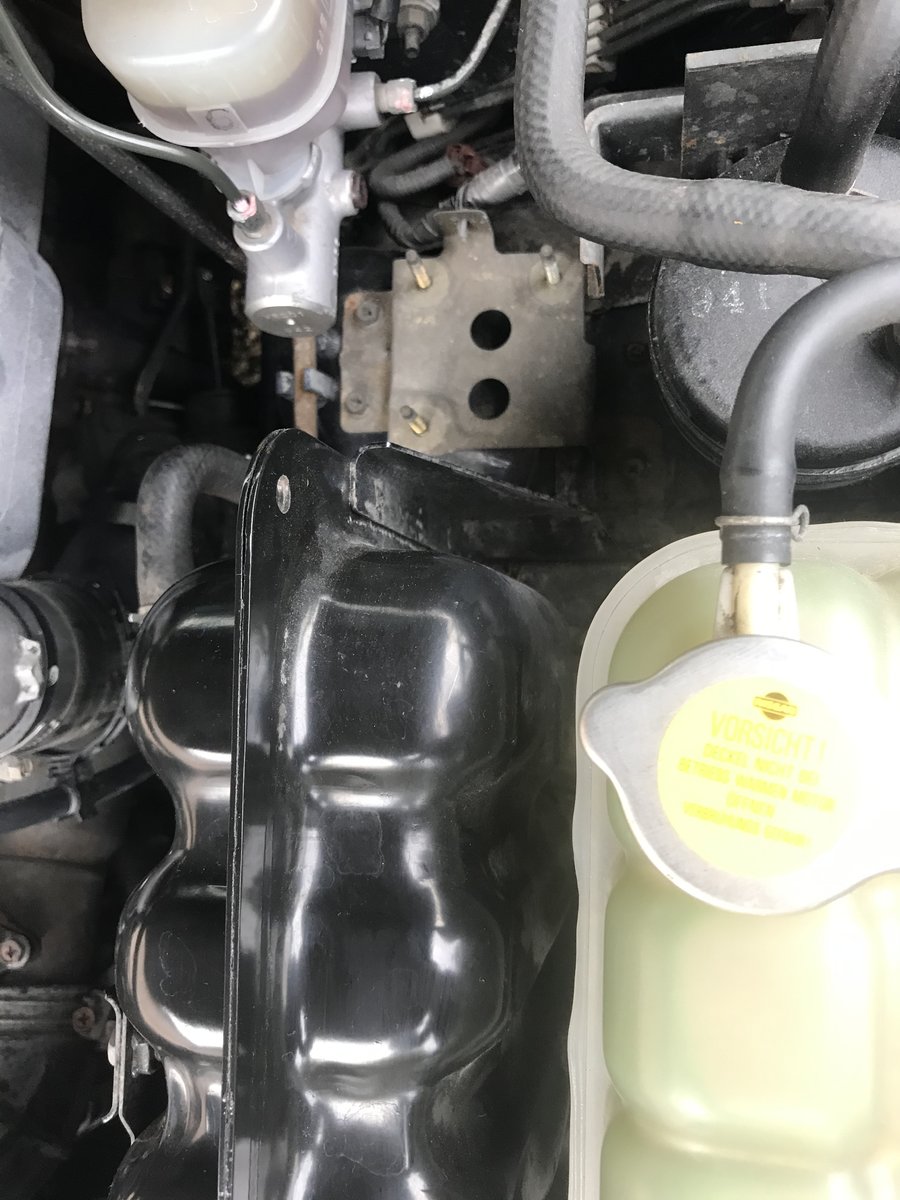

Bonjour à tous . Week end pluvieux . Je profite pour regarder la clim sur mon TD6. Quand je l ai acheté , la clim ne fonctionnait pas . Il manque apparemment la courroie du compresseur ( cassée et pas changée ? ) je viens de voir dans le compartiment moteur un support d ou manque une pièce .( a côté du liquide frein) Quelle pièce a été enlevée

quelle pièce était sur ce support?

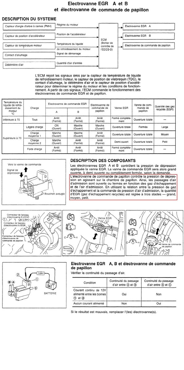

aurais-tu une photo de ces électrovannes
Bonjour
merci Pierre pour la Documentation
