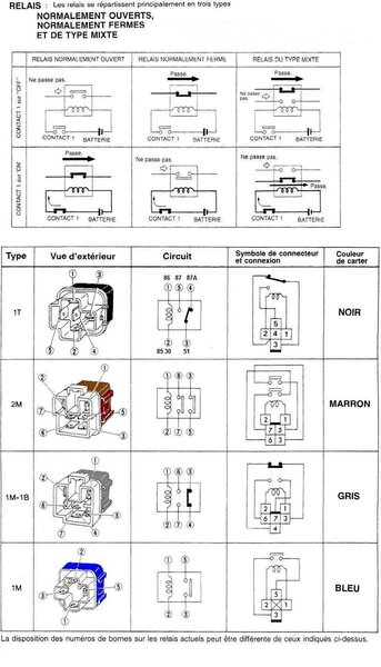

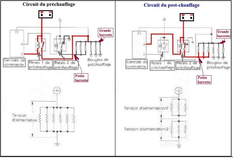

Il y a 15 heures, Pierre Grosjean a dit :
Pas tout à fait les mêmes
Merci Pierre, par contre il y en 4 sur ton shéma, j'imagine qu'il faut que je regarde dans mon aile pour avoir les deux couleurs différentes de capot?
Il y a 7 heures, Nikko31 a dit :
Au vu du schéma électrique, je dirais 1M (bleu) et 1T (noir)
Alors j'ai le souvenir d'un bleu en effet, demain je vais ouvrir mon capot pour regarder...
les deux relais de pré et post-chauffage sont situés entre la batterie et l'aile et sont noirs, et ont l'air identique (mis à part leur fixation et leurs cosses).
Les relais bleus (dont vous parlez) se trouvent au dessus du boîtier de préchauffage dans l’habitacle côté porte passager au niveau de ses pieds.
les deux relais peuvent être identiques mais attention au branchement : le premier ferme un circuit à la mise du contact et l'autre bascule entre la mise à la masse des 3 bougies à leur alimentation en 12v
Si on met un 1T comme premier relais il ne faut pas brancher la borne 4
