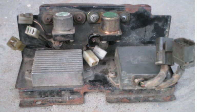

l'arret moteur se fait par un petit moteur qui tire un cable (ou une petite tringle sur les plus vieux) qui actionne l'arret moteur de la pompe
ce moteur est commandé par un boitier (le DPC) situé a coté de la batterie de droite
le probleme vient soit des relais du DPC (il y a un post sur le forum qui explique comment les remplacer sans remplacer tout le boitier), soit des pistes qui determinent la position du moteur
Perso, je commencerais par la avec un nettoyant contact (remarque, le nettoyant contact pour les relais aussi peut etre efficace dans au moins 80% des cas

J'ai bien identifié le DPC qui est collé à doite du moteur, mais les relais c'est du chinois pour moi, l'électricité ce n'est pas du tout mon truc... Je m'en vais essayer de déterrer ce post!

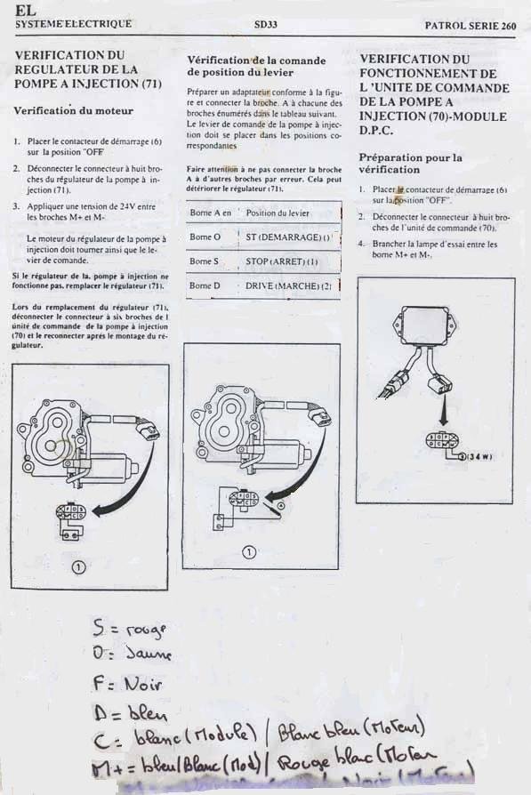

Merci pour les photos ça me sera bien utile, je suis nettement plus confiant maintenant que j'ai vu l'intérieur.
Merci de votre aide.
regarde les images de Pierre, et achète du nettoyant contacte , démonte, nettoie, remonte et essais avant de bidouiller procède par étapes
