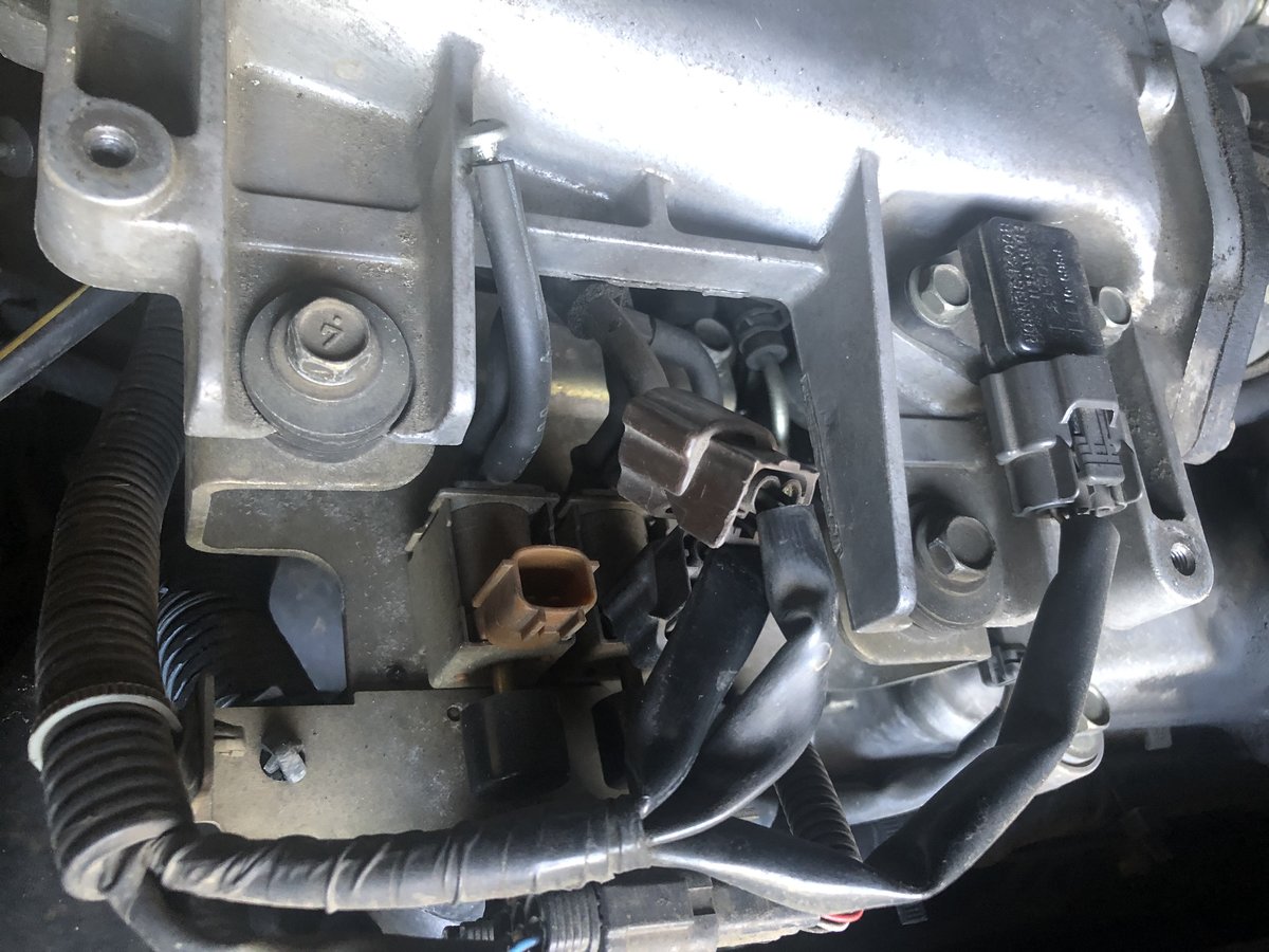

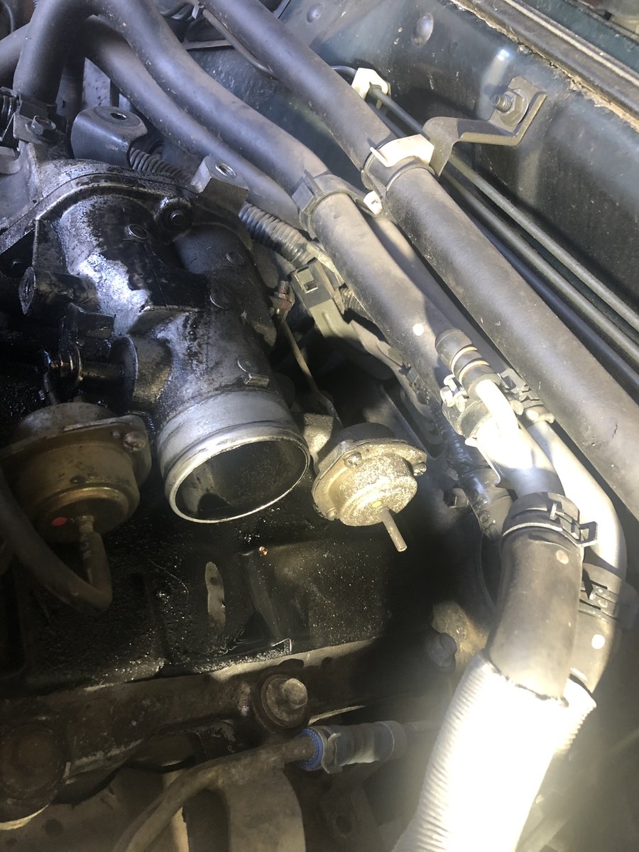

A peine enlevé le cache moteur que je vois déjà un truc pas clair.
Si j'ai bien trouvé sur le forum, j'ai mon électrovanne de commande des turbulences qui est déconnectée... Pourquoi ??? Vanne EGR condamnée ? Comment le voir ?

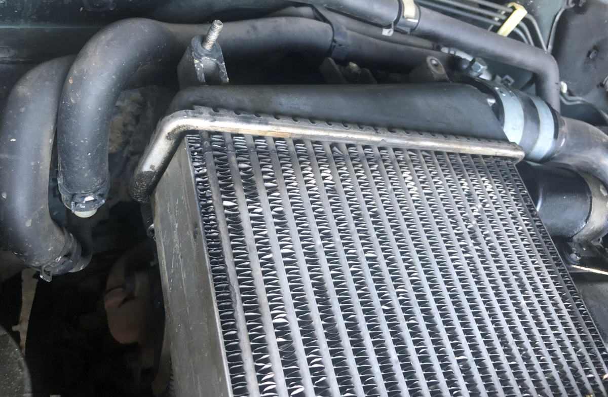

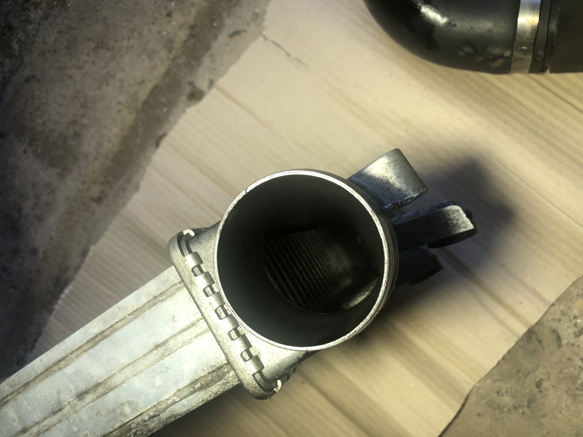

Aussi je trouve qu'il y a pas mal d'huile sur mon intercooler ainsi qu'une mousse en dessous.
Avant de tout démonter je voulais avoir votre avis !
Merci par avance 😀
Après un peu de démontage je peux déjà dire:

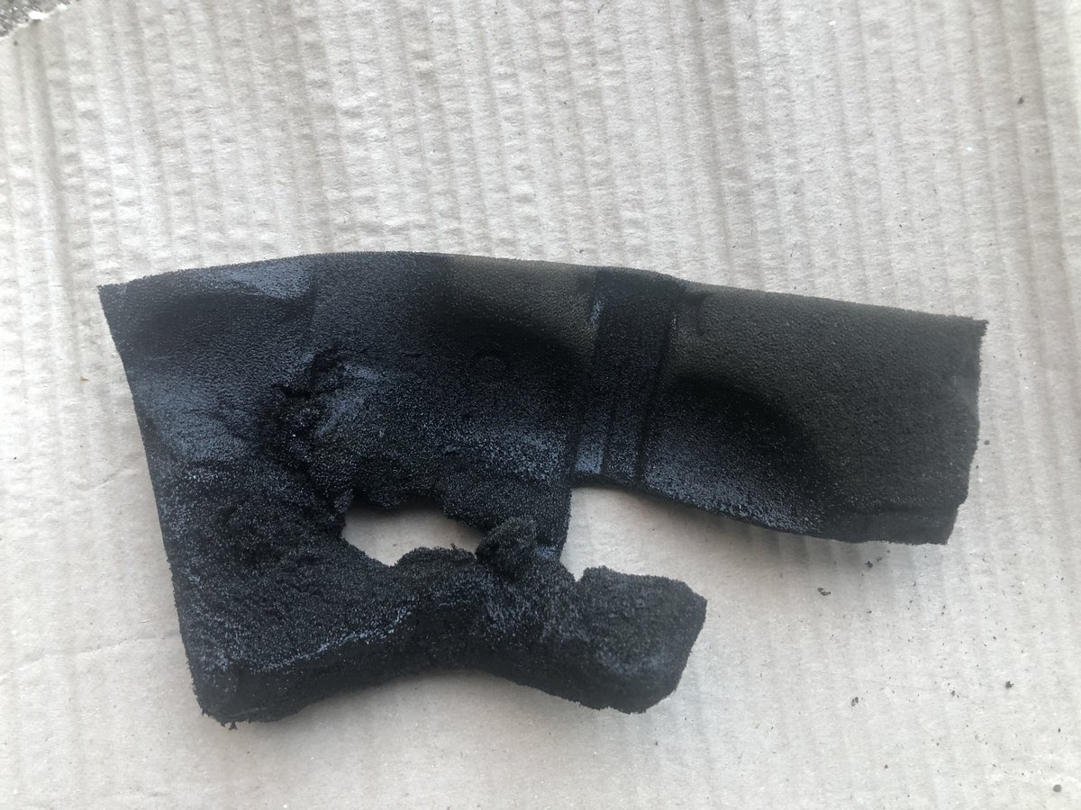

la mousse doit être une protection qui fait maintenant bien la gu..le ... A remplacer ou pas forcement nécessaire?

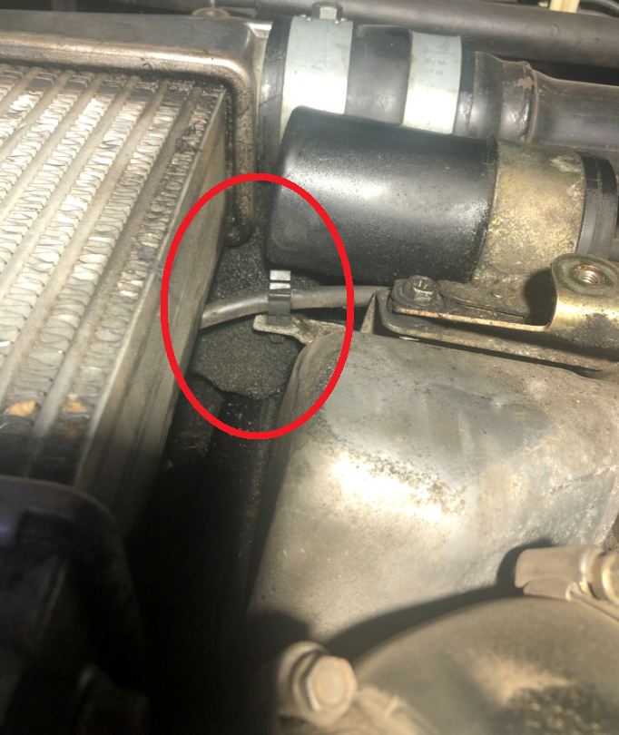

L'huile sur l'intercooler vient d'en dessous. Du boitier à volets (je vais l'appeler comme ça... 🙄). Et du coup on voit bien que je n'ai plus la conduite qui gère la soupape de commande de turbulence.
L'intérieur de l'intercooler me parait par contre bien propre

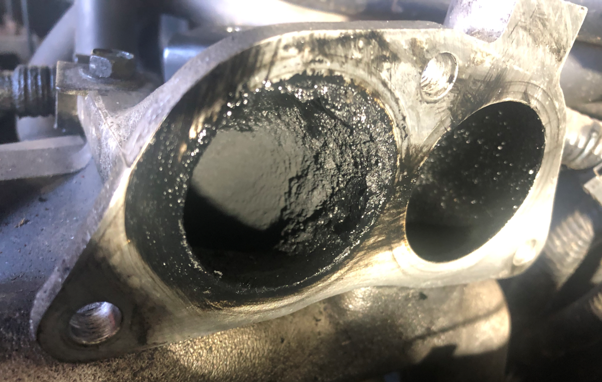

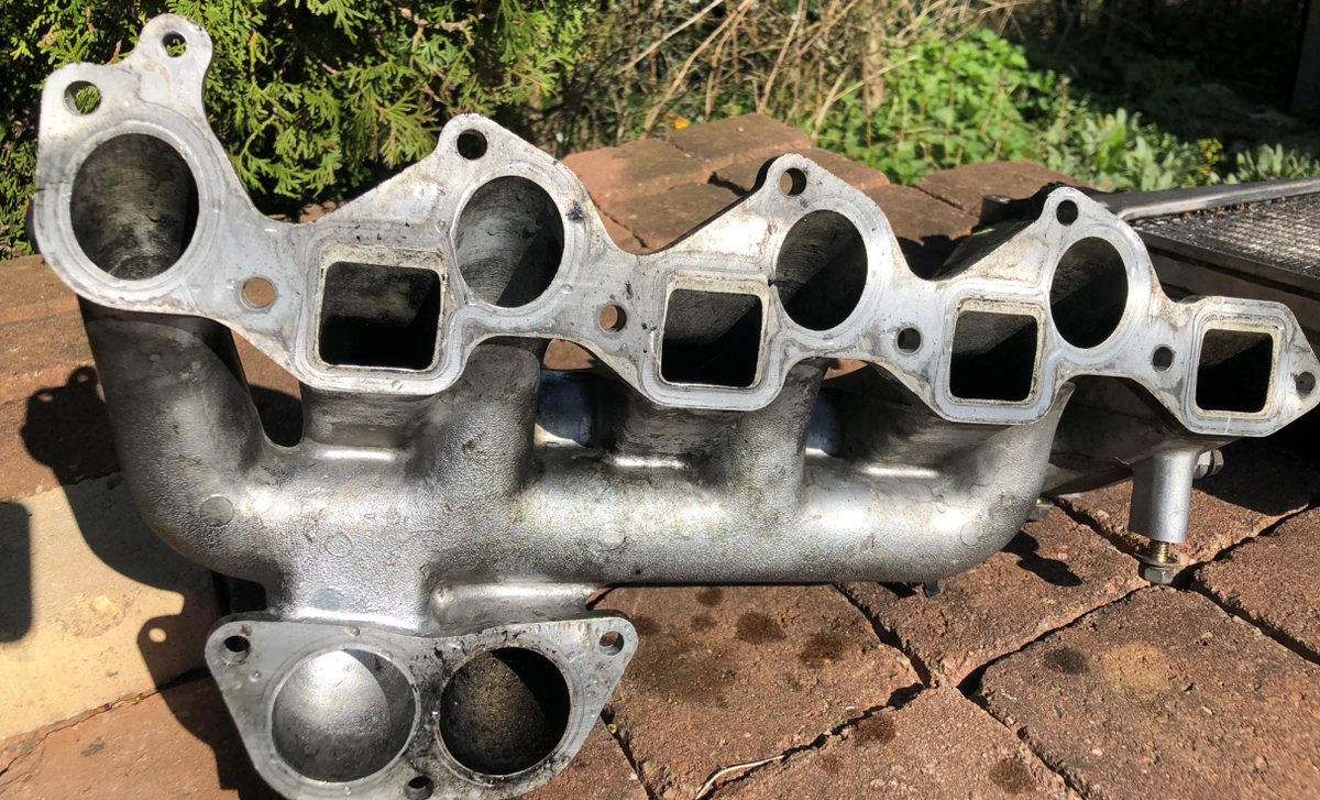

Le collecteur d'admission lui est bien crade. Le démontage doit être amusant!  😧
Par contre j'ai pas l'impression que la vanne EGR soit condamnée (pas de plaque) si je l'ai bien identifiée...
il faut t'assurer que la vanne de turbulence est bien bloquée en position OUVERTE. Je ne comprends pas pourquoi l'ancien proprio a débranché le connecteur ET enlevé la durite de vide. Par contre, tu as un grand nettoyage à faire. Et si tu as des résidus d"huile de partout, pareil. Tu démontes tout, tu nettoies tout, et tu changes aussi toutes tes durites de vide.
Et on trouvera pourquoi il est si mou ensuite.

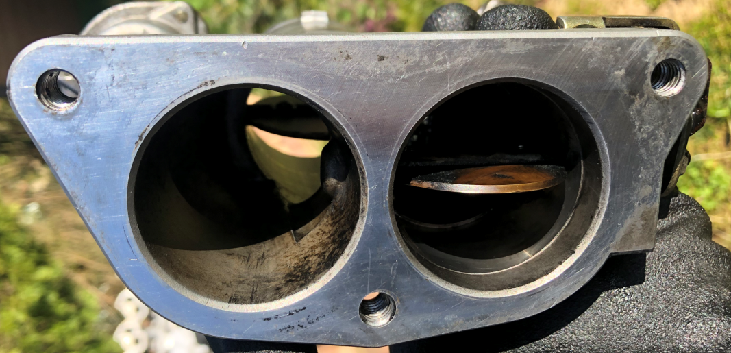

Aucune plaques sur la vanne EGR... Connecteur toujours branché. Le mécanisme à l’intérieur bouge sans effort quand je le force manuellement. Est-ce possible que sa gestion soit supprimée dans l'EPROM??? Sinon je vois pas pourquoi il aurait supprimé la gestion de la commande de turbulence!
Le volet de turbulence est bien figé en position ouvert.

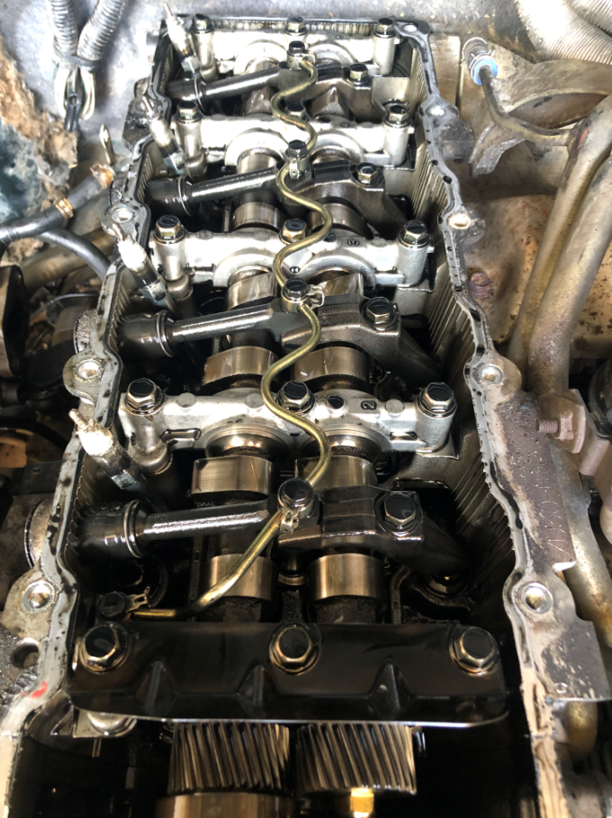

Ça y est démontage fini. En tout cas beaucoup plus que ce que je pensais devoir faire...

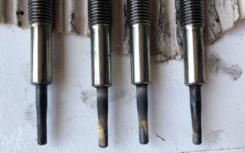

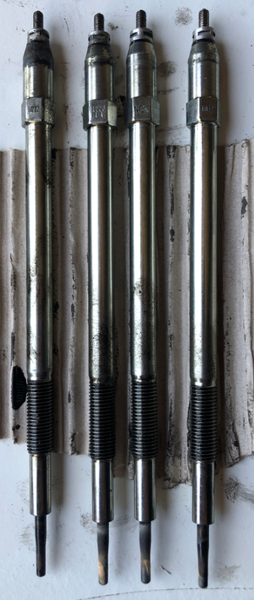

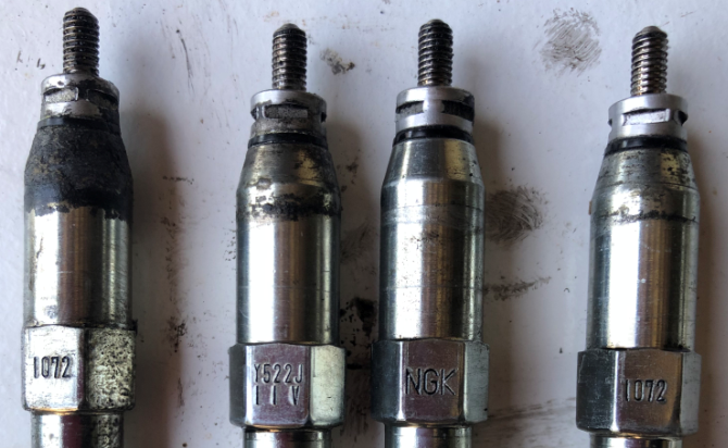

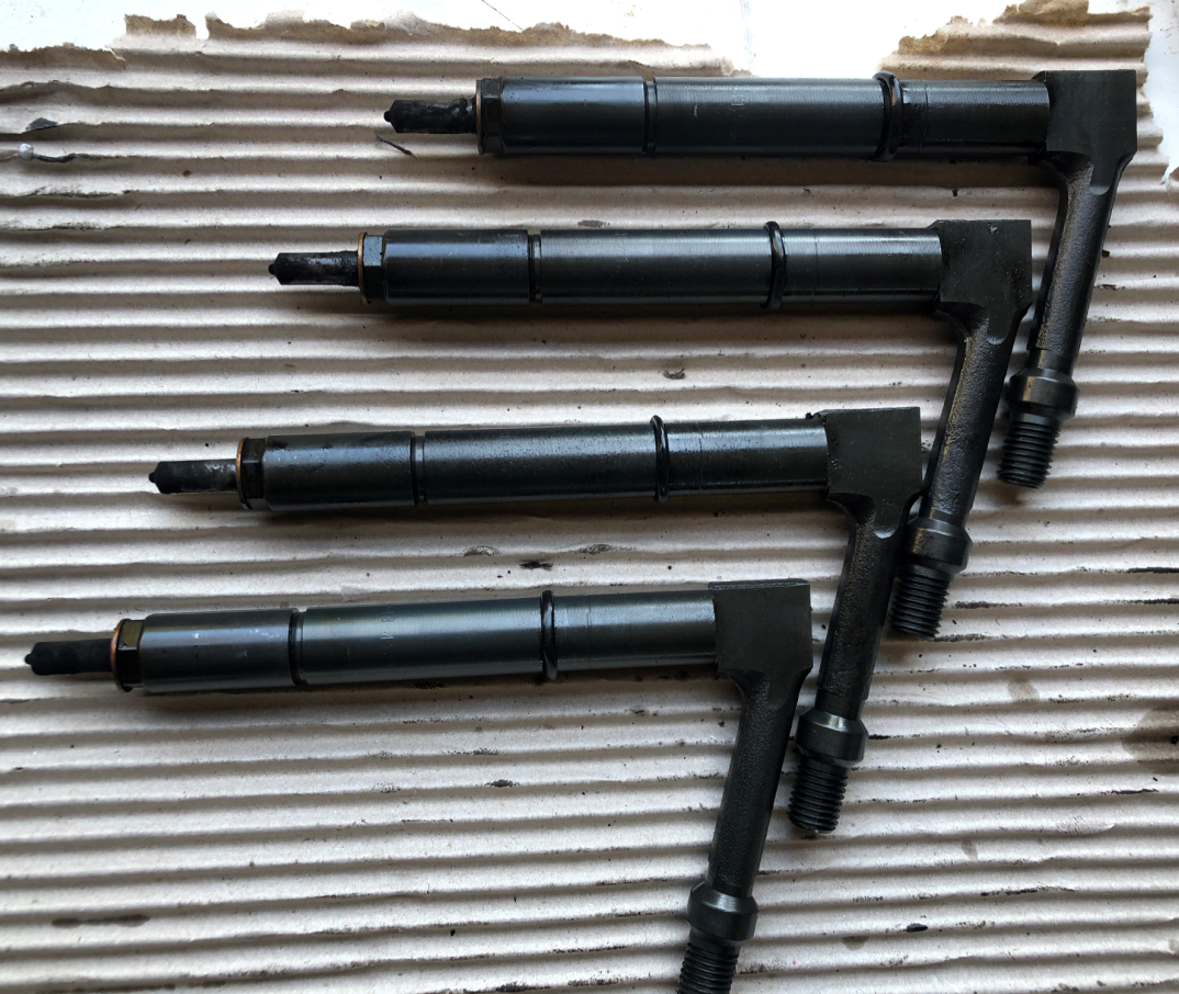

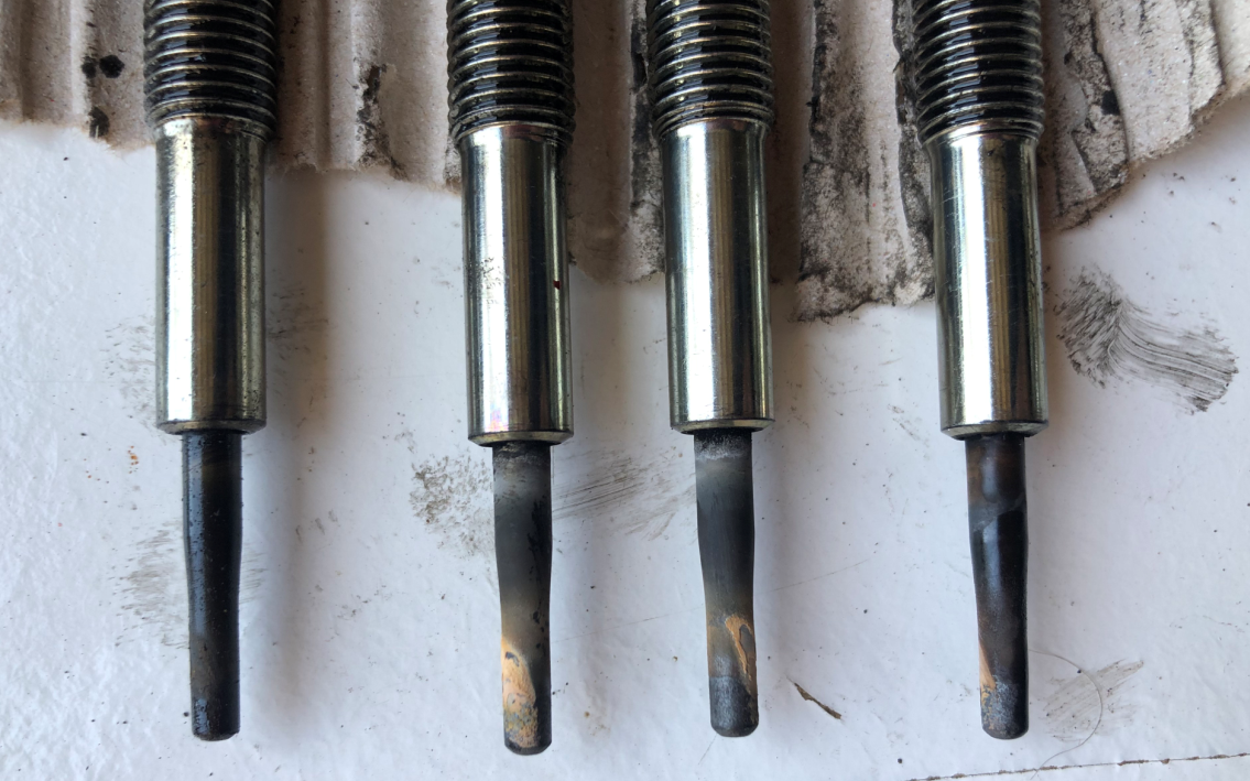

Mes bougies de préchauffage; ok ou pas? :

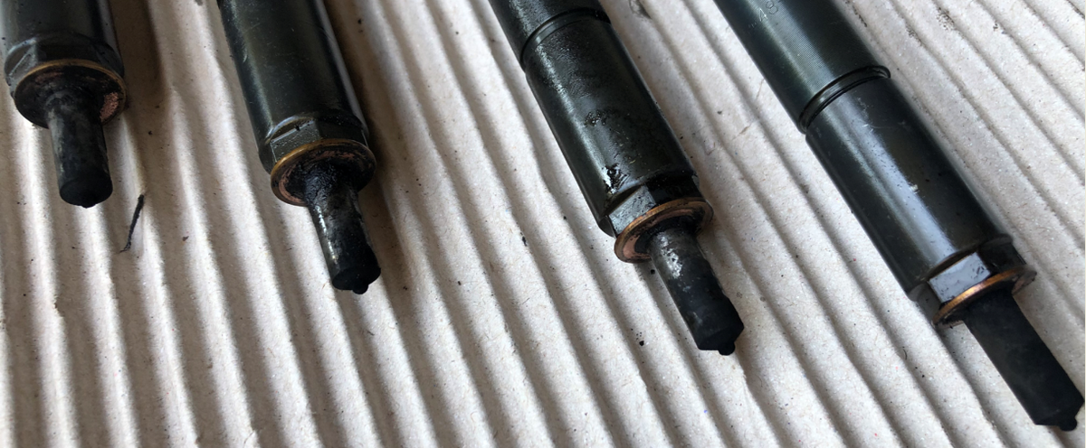

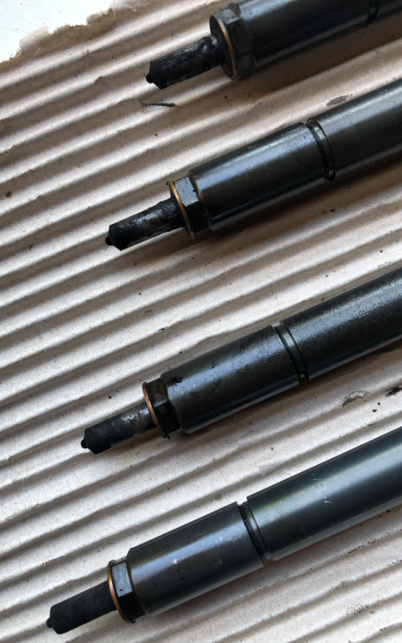

Mes injecteurs; ok ou pas? :
Gravé dessus: 5543-Z-48-4120. D'origine?

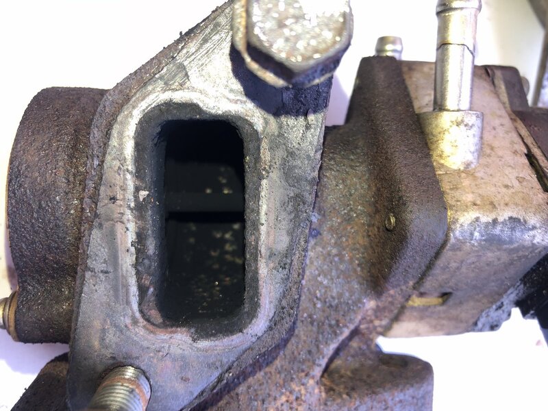

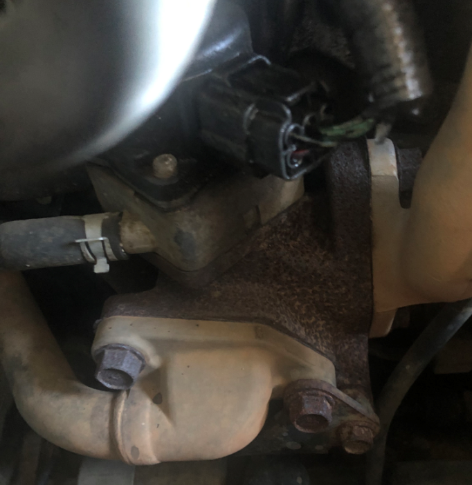

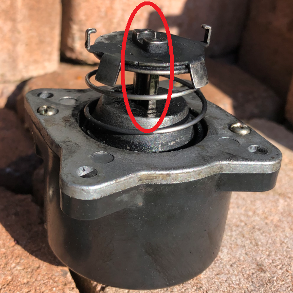

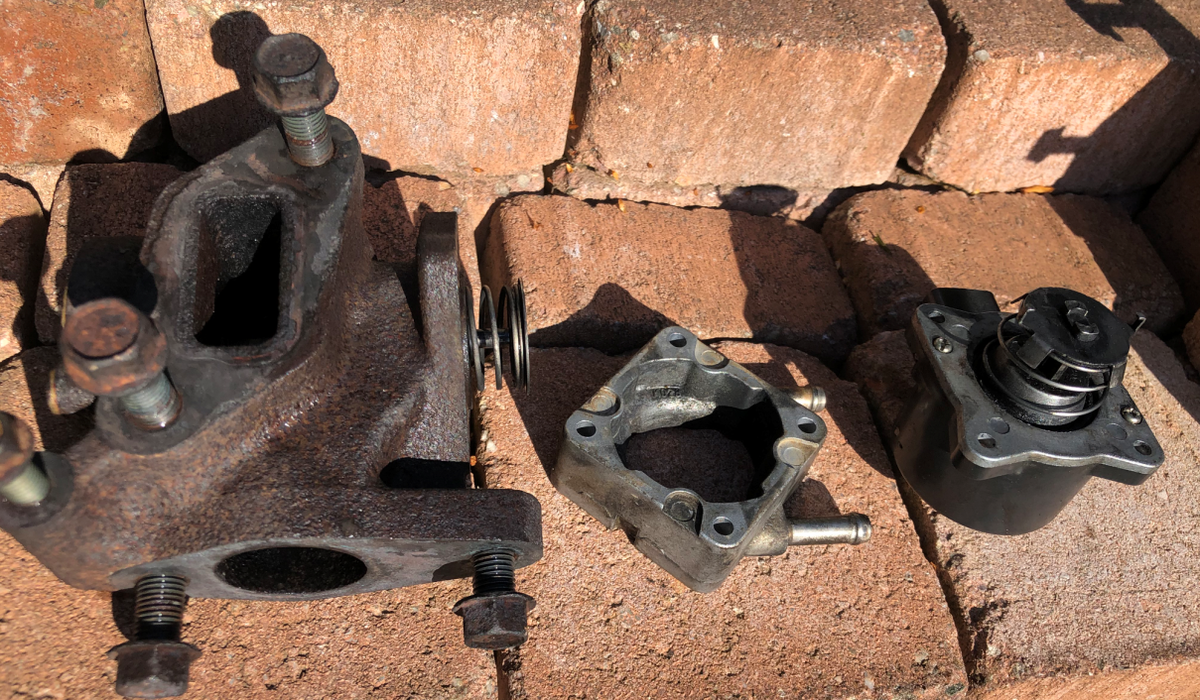

Vanne EGR:
Par contre en la nettoyant j'ai trop tiré sur l'axe entouré en rouge. Je l'ai remis sans soucis mais cela peut-il poser un soucis genre il connais plus sa position réel ou autres?... Ou alors; rien de grave??? 😕

Pour les bougies ça été sans trop de soucis...

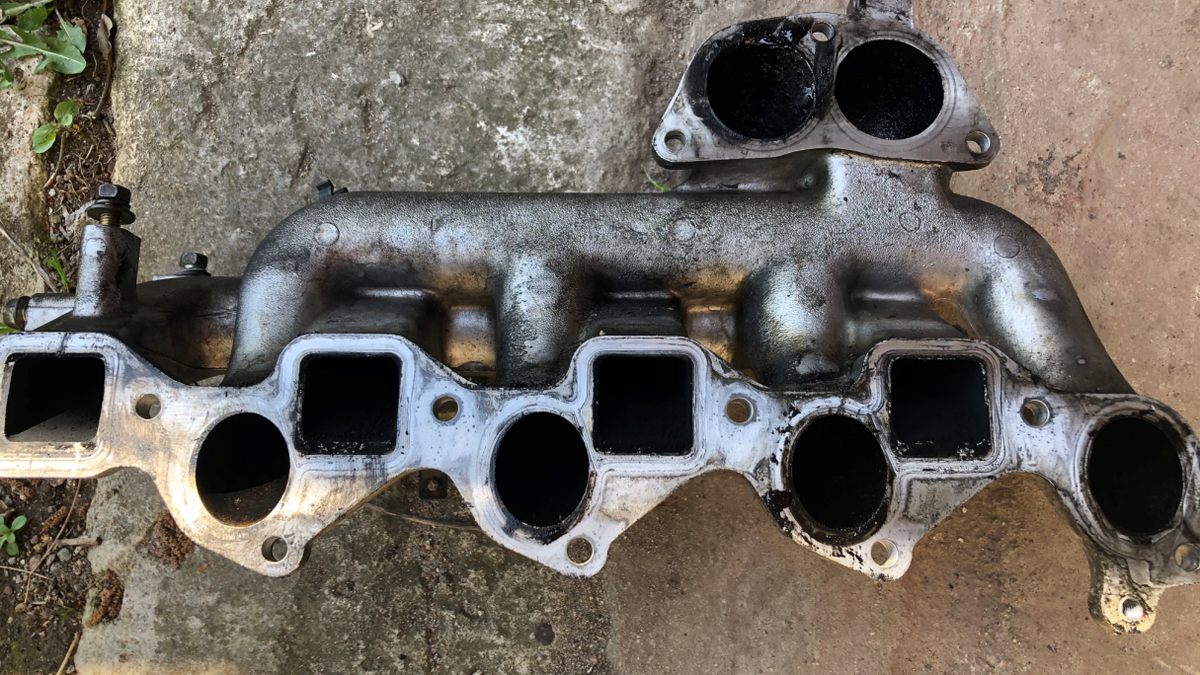

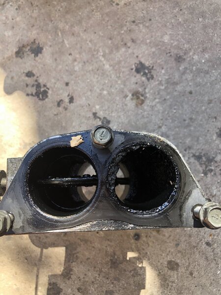

Le collecteur d'admission est lui aussi beaucoup plus propre:

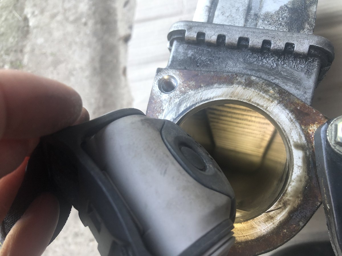

Et pour finir le corps papillon:

Si tu enlèves le ressort et la tige qui pousse le clapet, sur ta photo, tu neutralises la vanne EGR sans plaque. Invisible.
C'est ce que j'ai fait.

il y a 1 minute, phdv61 a dit :
Mets un joint neuf au collecteur pendant que tu y es.
Ok mais là il y est donc elle n'est pas neutralisée! Et j'ai pas de plaques alors pourquoi avoir supprimé la commande de turbulence???
Ça ne pourrais pas être une cause de mon moteur mou??? Trop d'air...
non.
par contre, à chaud, cela peut te créer des problèmes de ralenti.
Une fois remonté et durites changées, tu vérifieras que le bras de ton actuateur de GV de turbo est en bas à l'arrêt, et tout en haut au ralenti.
Tu es sûr de ne pas avoir une plaque au départ, ou à l'arrivée de la tubulure de recyclage ?

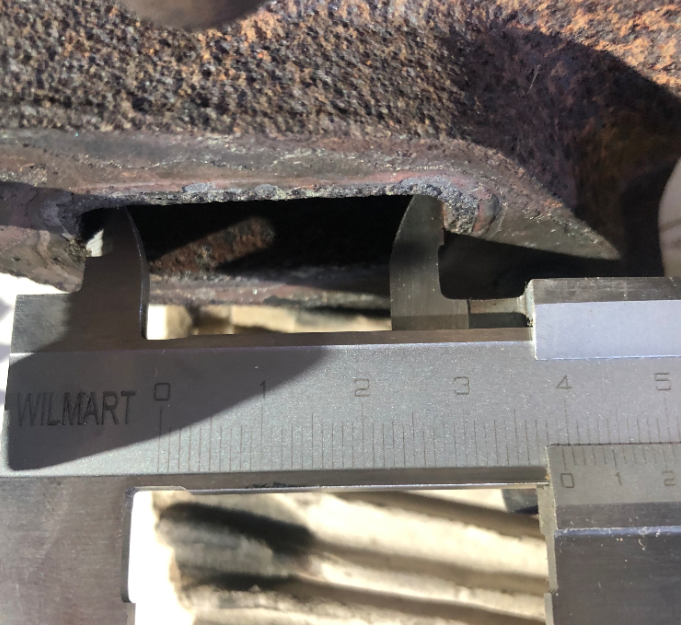

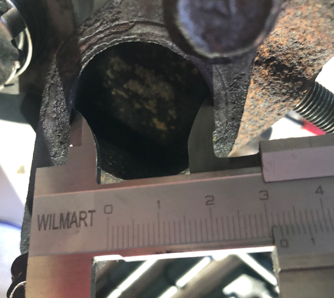

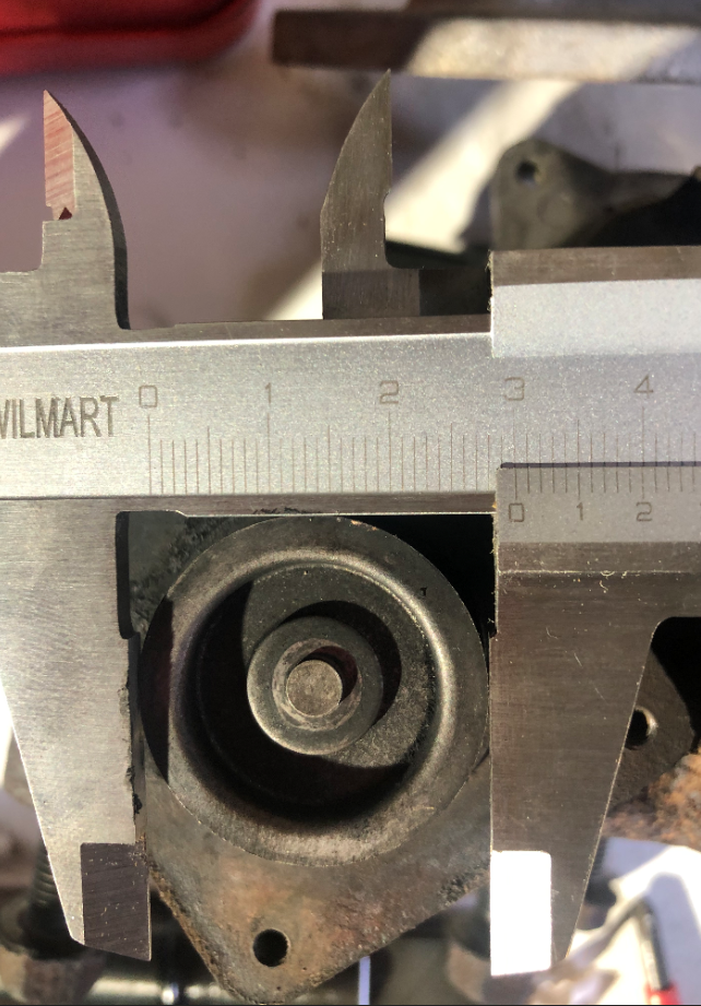

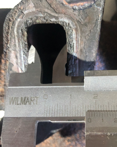

il y a une heure, Pierre Grosjean a dit :
je serais intéressé d'avoir le diamètre de chacun des clapets dans le corps de la vanne EGR, tu peux ? Merci
Voila msieur...
1884242913_Annotation2020-03-24153554.thumb.png.3647dfab6ec691eda07cf56b132dab5c.png30mm
1232257916_Annotation2020-03-24153630.thumb.png.1032a36278bf07f42244dab69df70b8f.png32mm
1156557089_Annotation2020-03-24153649.thumb.png.fc97141dbb9a0279f4b13890c696836f.png39mm
887493313_Annotation2020-03-24153715.thumb.png.59c0ef1cd7c6afd03b70d4bdb450486b.png17mm
