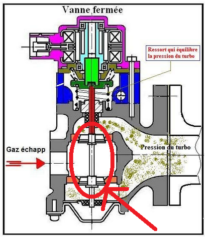

Posté(e) : 24 mars 20205 a la pression (ou plutôt la contre pression) dans l échappement est toujours supérieur a la pression admission , c'est du a la perte de charge du turbo a géométrie variable. Environ 1 a 1,5 fois supérieur , et dans le meilleur des cas. Il est donc impossible que la vanne EGR serve de soupape pour les surpressions coté admission. Sur un forum voisin un terrano 3.0 a été équipé d'une mesure de pression a l échappement et ça le prouve....c'est même en comparant ce rendement entre la delta P ADM/ECH que l'on peut le mieux régler sa GV

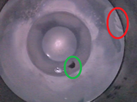

Posté(e) : 25 mars 20205 a Auteur Bon comme j'ai vu sur le forum que de vieux injecteurs pouvaient poser des dommages à nos chers pistons; j'ai passé commande aujourd'hui d'un endoscope afin de pouvoir aller y jeter un oeil avant la mise en place des nouveaux injecteurs! Affaire à suivre...
Posté(e) : 26 mars 20205 a Auteur Voila j'ai reçu mon endoscope et j'ai donc pu allez faire un tour du côté des pistons cette après-midi... Vidéos supprimées! 😀 Voir les nouvelles plus bas. Modifié 27 mars 20205 a par misticks
Posté(e) : 26 mars 20205 a C'est le bord de la chambre de combustion qu'il faut inspecter, pour avoir une meilleure vue d ensemble il faut mettre le piston en PMB avec une vitesse engagée ou a la clef en bout de vilo
Posté(e) : 26 mars 20205 a Auteur Il y a 2 heures, etr89 a dit : C'est le bord de la chambre de combustion qu'il faut inspecter, pour avoir une meilleure vue d ensemble il faut mettre le piston en PMB avec une vitesse engagée ou a la clef en bout de vilo Je croyais que sur nos Patrol c’était la tête de piston qui pouvait avoir des soucis à cause d’injecteurs défectueux... Je tente de les faire bouger avec une vitesse et je refais une coup d’endoscopie! Merci de l’info en tout cas 👍
Posté(e) : 27 mars 20205 a Auteur on l’astuce de ce mettre en 1ére vitesse fut bonne... Heureusement car je n'ai pas de douille de 41mm! J'ai mis un fil de cuivre dans le trou de l'injecteur pour avoir un repère et éviter de m'y reprendre 15 fois. Du coup j'en ai déduit que la course du piston et de 110 env. Mon repère: Piston côte habitacle: IMG_6635 Piston 1.MP4 Le deuxième: IMG_6647 Piston 2.MP4 Le troisième: IMG_6644 Piston 3.MP4 Le quatrième côte calandre: IMG_6640 Piston 4.MP4

Posté(e) : 27 mars 20205 a Référent Mécanique Alésage-Course : 96x102 Rapport volumétrique : 17,9/1 le deuxième piston a des traces sur un coté de la calotte du piston : jet un peu dévié ?
Posté(e) : 27 mars 20205 a Référent Mécanique Le 24/03/2020 à 23:38, etr89 a dit : la pression (ou plutôt la contre pression) dans l échappement est toujours supérieur a la pression admission , c'est du a la perte de charge du turbo a géométrie variable. Environ 1 a 1,5 fois supérieur , et dans le meilleur des cas. Il est donc impossible que la vanne EGR serve de soupape pour les surpressions coté admission. Sur un forum voisin un terrano 3.0 a été équipé d'une mesure de pression a l échappement et ça le prouve....c'est même en comparant ce rendement entre la delta P ADM/ECH que l'on peut le mieux régler sa GV Alors pourquoi lorsque l'on bouche la vanne EGR le moteur se met en sécurité ? Il y a plus de 1,2 bars dans les gaz d'échappement ? Pourquoi cette vanne comporte deux clapets opposés sur la même tige : si le diamètre est égal tu as raison si les diamètres sont différents tu as tort
Posté(e) : 27 mars 20205 a Auteur Il y a 4 heures, Pierre Grosjean a dit : Alésage-Course : 96x102 Rapport volumétrique : 17,9/1 le deuxième piston a des traces sur un coté de la calotte du piston : jet un peu dévié ? Merci pour les infos... A quel endroit tu vois ça? Rond vert ou rouge? Le rond vert vert au cas ou on voit mal, c'est une goute d'huile. Modifié 27 mars 20205 a par misticks

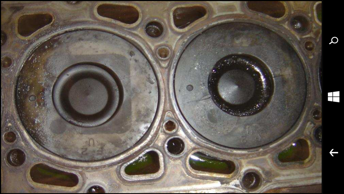

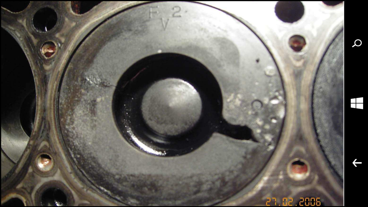

Posté(e) : 28 mars 20205 a Quand je dis bord de la chambre de combustion c'est ça qu'il vaut mieux éviter de trouver....
Posté(e) : 28 mars 20205 a Auteur Le 28/03/2020 à 13:40, etr89 a dit : Quand je dis bord de la chambre de combustion c'est ça qu'il vaut mieux éviter de trouver.... Alors j'en déduis que les miens sont bons ...?
Posté(e) : 29 mars 20205 a Référent Mécanique oui mais le 2 à l'opposé du cercle vert et pas loin du trou central ce n'est pas très catholique ... injecteur qui pissote un peu ?
Posté(e) : 30 mars 20205 a Auteur Il y a 17 heures, Pierre Grosjean a dit : oui mais le 2 à l'opposé du cercle vert et pas loin du trou central ce n'est pas très catholique ... injecteur qui pissote un peu ? Les nouveaux sont commandés. J'attend leur livraison mais avec les temps qui courent c'est compliqué!

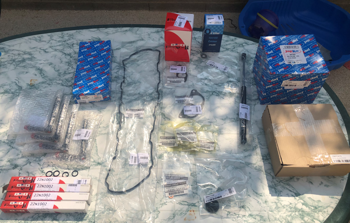

Posté(e) : 12 avril 20205 a Auteur Et voila 1er colis de notre partenaire reçu... Filtre à air changé. Filtre à gasoil changé Injecteurs en place mais j'attends le joint du collecteur d'admission pour les serrer. Suite au prochain colis d'ici 2 semaines environ. J’espère...
Posté(e) : 22 mai 20205 a Auteur Il parait que la patiente est une qualité.... Il m’en a fallu ! 2ème colis arrivé aujourd’hui 🤪 après 1 mois et demi. Merci qui ? Du coup j’ai sauté sur les outils cet après-midi 😋 Et bah je peux annoncer officiellement la renaissance de mon Patrol !!!! Il démarre 🤩🍾 Il a fallu que je l’aide un peu pour réamorcer le circuit de gasoil ; mais ça a été. Franchement pour ma première fois sous le capot d’un 4x4 et bahh je suis pas peu fier 💪 Essai sur route demain matin 🤘🤞 IMG_7786.MOV
