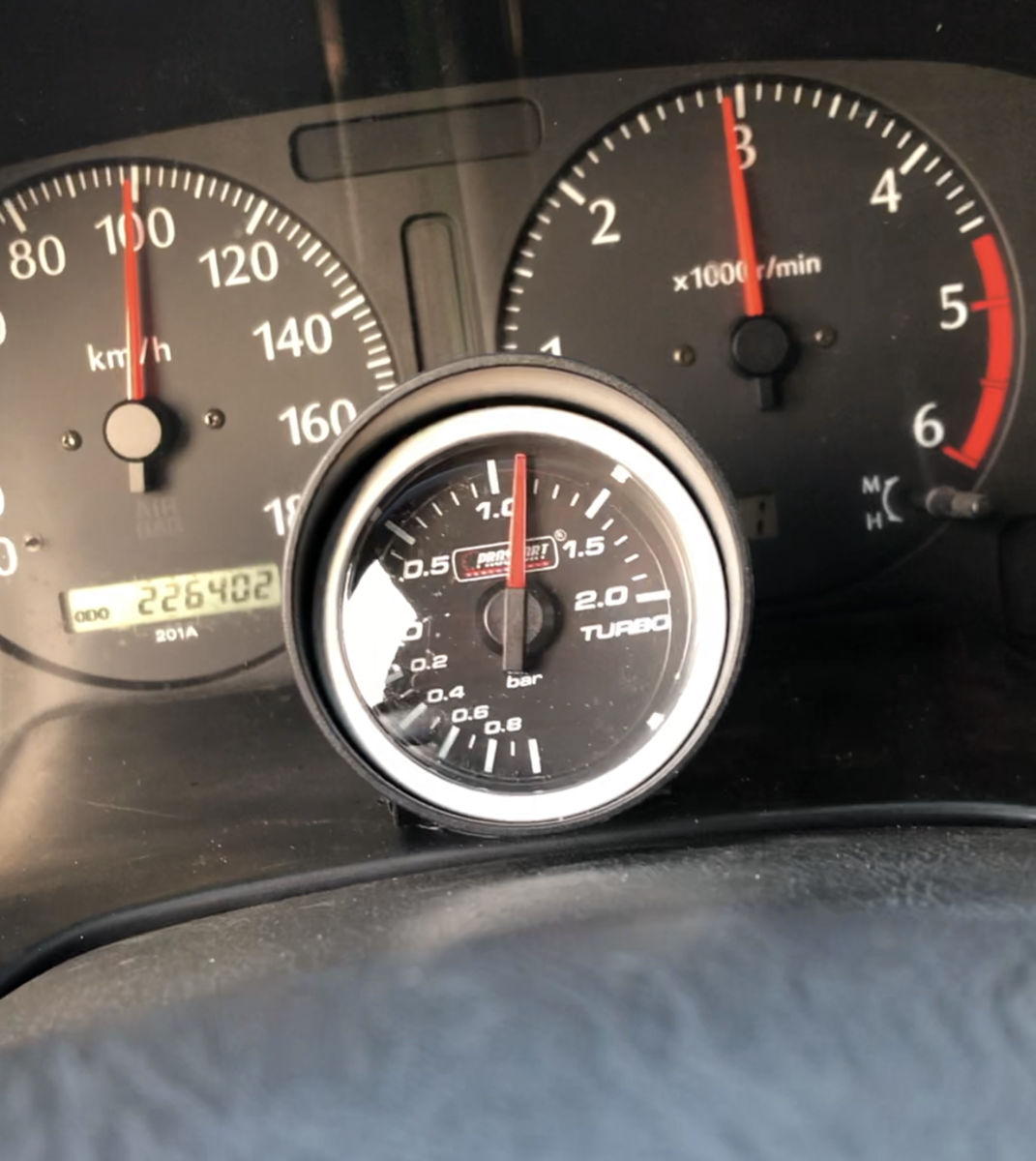

Ça y est mano de pression turbo installé...
J'ai roulé un peu et franchement c'est a rien y comprendre cette pression! 😕 Je m'explique:
j'ai parfois la pression qui remonte régulièrement jusqu’à 1.1/1.2bar, ce stabilise un certain temps et chute d'un coup brutalement à 0.3/0.5bar. Et ensuite ça a bien du mal a revenir à 1 bar alors que je n'ai pas bouger le pieds de la pédale.
En 2 et 3éme des fois ça monte à 1.5bars très vite pour revenir brutalement; pareil à 0.3/0.5bar...
Je pencherai pour le fait qu'un petit malin proprio du 4x4 avant moi à fait joujou avec le réglage du turbo et que maintenant c'est le bordel! 🤔
Je suis preneur d'idées

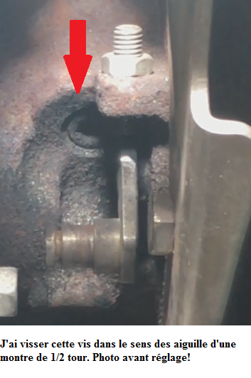

Quelqu'un a dû au minimum toucher à sa vis de butée.
Il va falloir reprendre les réglages du turbo une fois qu'on sera sûr que tout le reste fonctionne correctement. Ce n'est pas encore le cas.

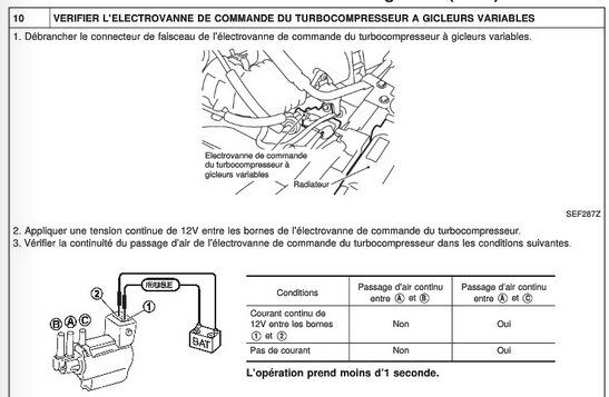

Quant tu dis démonter l'électrovanne. C'est la sortir du compartiment moteur ou alors elle peut ce démonter en plusieurs pièces? Pour le WD40 je l'injecte par les 3 raccord de flexible?
Pour le contrôle de son bon fonctionnement je ne comprend pas trop le tableau ci-dessous. Que l'on met ou pas le 12V sur les bornes  1et 2 le résultat est le même sur le passage d'air A/B et A/C.... 😕

si, tu peux.
Tu commences par visser la vis de butée d'un demi-tour, et tu nous dis ce que ça dit au niveau pression. Bien repérer la position de départ.

non, juste la mettre sur table. nettoyer délicatement la poussière avec une soufflette, mettre du wd40 dedans et enlever le surplus
au ralenti, l’ECU envoie un signal pwm de 250 Hz avec 55,9% de modulation. soit , moteur chaud et bougies non en fonction, une tension continue équivalente de 14,4V x 55,9% = 8,5V environ.
ce qui sort de l’EV est un mélange de vide au départ pompe à vide à -1000 mbar, et d’air ambiant filtré, pour donner environ -465 mbar de mémoire.
et la tige de l’activateur est rentrée.
Pour la tester en dehors de ces limites, et sur toute sa plage d’utilisation, il faut être outillé.
Ce que tu peux faire, si ton mano pression va dans le vide, c’est le brancher avec un T sur le tuyau actuateur. Ainsi tu verras le niveau de vide que voit ce dernier.
il doit varier entre -465 et -200.

J'ai démonté la waste-gate histoire de resserrer un peu la vis de butée comme conseillé mais je me suis arrêté là!

Je vais uniquement visser un peu (1/2 de tour) la butée pour l'instant.
Bon et bah il y a du mieux... 😀
Le turbo est plus linéaire et il n'y a plus de "décrochage". Il stabilise à 1.1b /1.2b.
Pour les réglages du turbo si je peux avoir une aide pour arriver à peaufiner mon réglage:
  • Si je visse la vis de butée: je réduit le pression max d’après ce que je viens de constater... 🤔
  • Si je dévisse la vis de butée: j'augmente la pression max....?
  • Si je réduit la longueur de la waste-gate: ???
  • Si j'augmente la longueur de la waste-gate:???
Par contre je trouve qu'il commence la charge tard. Sur la vidéo ci-dessous je suis en 3eme sur du plat et il ne charge qu'à partir de 2600tr/min...?
pas exactement
la vis de butée règle le niveau de fermeture max des aubes, et donc la vitesse de démarrage du turbo. mais si elle est trop dévissée, l’ECU se perd et n’arrive plus à ouvrir les aubes assez vite pour limiter la pression max.
si ton turbo démarre trop tard, c’est que cette vis est trop vissée.
la longueur de la tige de l’activateur, elle, définit le niveau d’ouverture max des aubes, et donc la pression max.
le bon réglage de départ est que , moteur arrêté, donc tige sortie entièrement, elle vient pousser le levier à fond avec un peu de tension.

Bon 2 séances de réglage:
j'ai réglé la tige légèrement en pression avec la commande des aubes au max en bas. Je l'ai remontée de 2mm environ pour que ça force moins point au point bas!
J'ai revissé la vis de butée de 1/4 de tour. Ça fait 3/4 de tour par rapport à l'origine.
Résultat en 2éme rapport j'ai toujours ce yoyo:
  • avant 2300tr/min; pression à 0b.
  • de 2300 à 2600; pression monte à 0.2b.
  • de 2600 à 3100; pression monte à 0,8b.
  • de 3100 à 3700; pression redescend à 0,6b.
  • de 3700 à ....; pression remonte jusqu'à 1,2b.
En 3eme, linéaire mais monte à 1.45b.
En 4éme, linéaire jusqu'à 1.2b.
Quel est votre avis à tout ça???? 🤔🤔🤔
Modifié par misticks
tu fais tes essais en mettant le pied au plancher ? ( donc en charge ).
tu te mets en 3e, à 1200-1400 tours, puis pied au plancher.
et tu nous dis ce que tu as comme pression à 1500, 2000, 2250, 2500, 2750, 3000, 3250, 3500.
