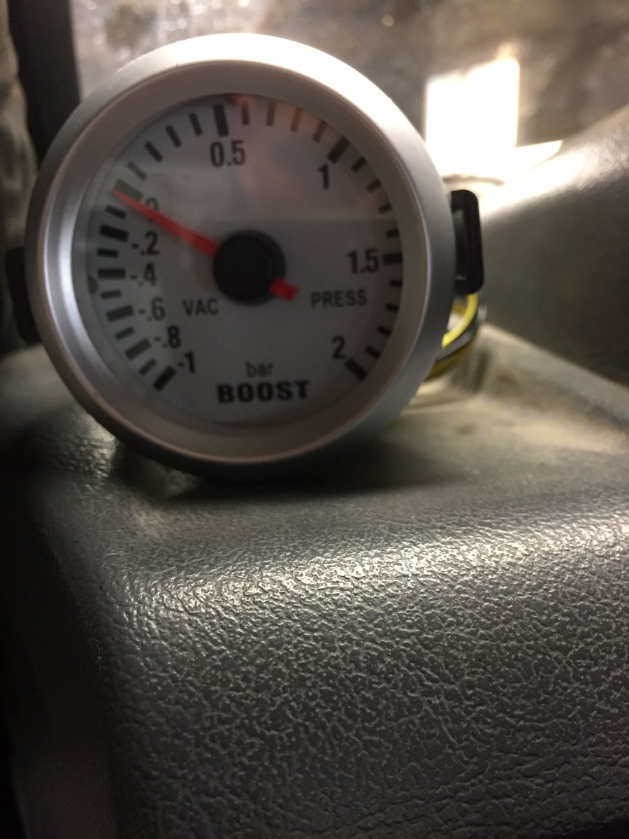

Moi perso sur le mien Intercooler de y61 cale wastegate avec un mano de pression turbo 950 gramme à 1 bar réglage  lda et je peux te dire que ça envoie je reconnais plus mon troll malgré les 285/75/16 en insaturbo gros crampon par contre si ton troll est de 89 rajoute un radiateur d huile si sa pas était rajouter pour la fiabilité sa sera beaucoup mieux

Il faut que tu trouve un Patrol y61 td6 pour pièce car c est exactement le même moteur le 61 reprend le moteur du 60 avec un intercooler et  quelle que petit modification à 2 ou 3 endroit qui lui font gagner 15 ch sais pour ça que beaucoup de monte celui-là perso regarde sur le bon coin un td6 pour pièce et tu récupére Intercooler avec le ventilateur qui est dessous son support et durites la pipe d admition la prise d air du capot et le joint qui est dessous  par contre pour la pose de celui-ci il te faut impératif un body moi j de i un body +4 c est rentré au chose pied mais il faut vraiment pas moins pour le Tuto je vais essayer de regarder ça mais je suis pas doué pour l informatique par contre quand tu auras monter ton Intercooler avant de mettre les cale à l Intercooler il te faut inperatif un mano de pression de turbo et la soupape de décharge pour éviter de faire de la casse
