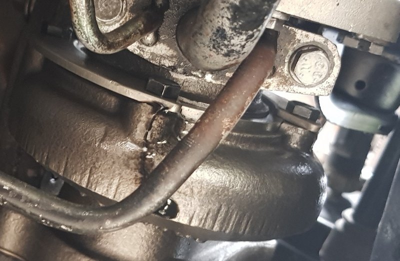

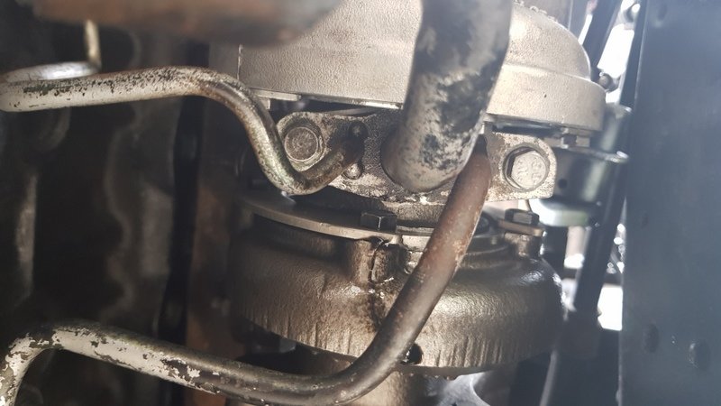

Posté(e) : 3 avril 20205 a Auteur Merci Jean. Je viens de changer le turbo , après avoir bien suivi toutes les opérations avant le démarrage, au bout de deux minutes un bruit comme si une pale du radiateur touchait le carter. J'éteins, vérifie que rien ne soit tombé sur les courroies, redémarre, regarde partout et sous le moteur si tout va bien. J'éteins à nouveau car je vois une goutte d'huile au niveau de la flasque et de la vis.
Posté(e) : 4 avril 20205 a Référent Mécanique ça a l'air d'être le plan de joint de la turbine chaude sur le palier central qui fuit ......
Posté(e) : 4 avril 20205 a Auteur Ce matin, j'ai nettoyé, puis redémarré après avoir essayé de resserrer la vis, qui n'en avais pas besoin. Au bout de 2 minutes , le moteur c'est mis à ratatouiller: fumée au silencieux, j'ai éteins. Comme je n'avais pas remis l'intercooler, j'ai sorti le tuyau d'arrivée d'air qui vient du filtre à air: de l'huile partout + un peu de jeu sur l'axe du turbo. Je suis perdu avec ces turbos.
Posté(e) : 4 avril 20205 a Il y a 10 heures, Pierre Grosjean a dit : ça a l'air d'être le plan de joint de la turbine chaude sur le palier central qui fuit ...... on peut les changer ces joints la pierre ?
Posté(e) : 6 avril 20205 a Référent Mécanique Le 04/04/2020 à 20:28, biloute60110 a dit : on peut les changer ces joints la pierre ? oui il se change mais il faut déposer la turbine chaude et après la rééquilibrer donc affaire de spécialiste

Posté(e) : 7 avril 20205 a Référent Mécanique regarde le retour d'huile vers le carter mais je n'y crois pas ! Tu peux refaire une photo du dessous en plus gros ?

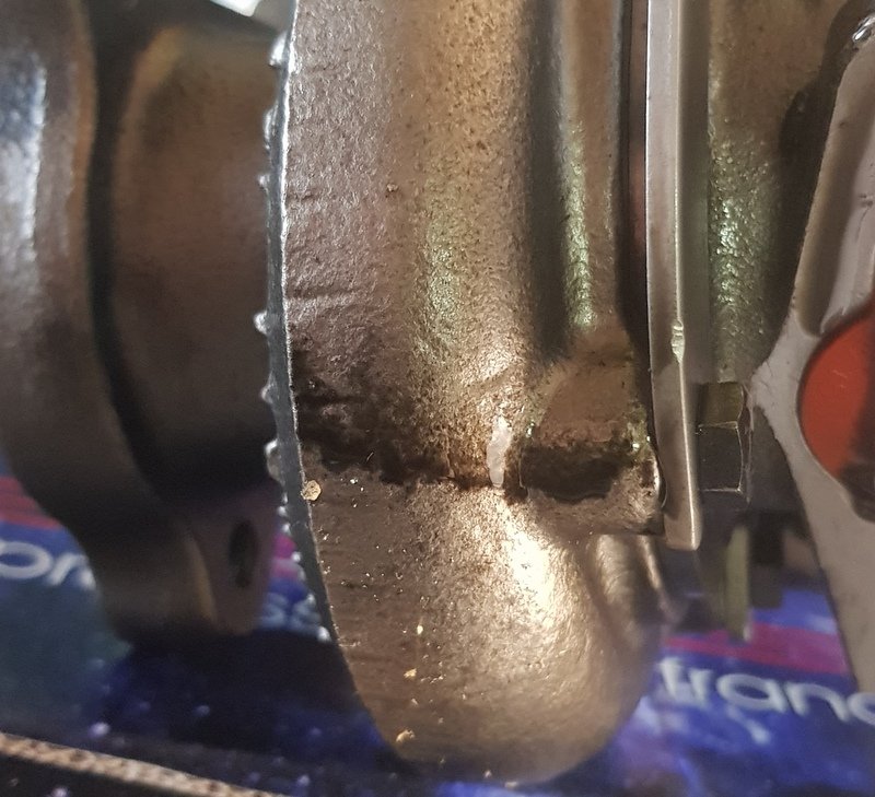

Posté(e) : 8 avril 20205 a Auteur Retour d'huile vers le carter, aucun problème, durite assez grosse et courte. Turbo déposé sur l'établi, si bien orienté on voit que la fuite vient bien au niveau de la vis. Par contre, j'ai oublié de te signaler, au premier démarrage, au bout du quelques secondes un bruit comme si une pale du ventilateur touchait le carter. Arrêt immédiat car je pensais avoir fait tomber une vis, rondelle ou autre sur une poulie ou courroie, n’ayant rien vu je l'ai redémarré et c'est là qu'il s'est mis à boiter
Posté(e) : 8 avril 20205 a Auteur Photo prise turbo déposé, sur l'établi. Je l'avais posé côté fuite vers le bas, mais je l'ai fait tourner pour la photo. Donc fuite permanente.

Posté(e) : 8 avril 20205 a OK, ba là toutes façons, le bruit c'est surement l'hélice qui a touché le corps et l'huile c'est le palier HS...
