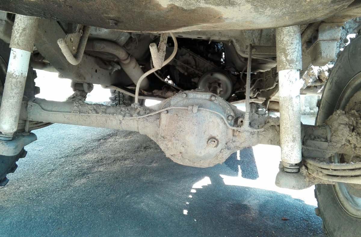

Bonjour, je possède un patrol atmo K160 de 83 plus précisément un Datsun . Je pense que mon pont  AR  qui est un C200 n'a pas de glissement limité. J'ai trouvé un pont d'occasion de 3.3Td qui est certainement un H233 . Ma question est , je peut le monter sur mon véhicule est il compatible ? J'ai entendu parler de RD 134 ou RD 136 mais comme je n'y connait pratiquement rien vos connaissances vont bien m'aider. Merci a tous . Je joint une photo de mon pont actuel sur mon véhicule .

Salut, normalement tu peux monter un H233 car les ponts de 3,3D et TD ont le même couple conique.
Par contre, c est peu courant d’avoir un C200 à l’arrière (de mémoire, les tout premiers 160 en avait). Pourquoi tu veux changer ton pont AR ? Pour avoir un glissement limité ?
Petite remarque : ta durite de frein reliant le châssis et le pont est trop courte (sûrement parce que tu as une rehausse). Tu risques de l’arracher en croisement, mets en une rallongée.

Oui effectivement c'est pour avoir le glissement limité mais aussi pour y monter un arb ou un lokka et dans le C200 pas possible. Tu as raison je rallongerai par précaution ma durite, mais elle ne sait jamais déboîté sur la photo mes roues arrière ne touche pas le sol .

D'après les docs que j'ai, si tu la boite 4 s'appelle bien F4W81A et que tu as un châssis court (code châssis KRL160...), tes 2 ponts C200 doivent avoir un rapport de 4,111 (39/7) alors qu'un H233B a 4,375. Le plus simple pour savoir serait de retirer le couvercle de ton pont AR et regarder l'inscription sur l'extérieur de la couronne.
Les patrol DATSUN n'ont pas tous eu le pont C200 à l’arrière
en fait, il y en a même eu très peu
la plupart des Datsun avaient un H233B à l’arrière
il est donc possible de trouver un H233B avec un ratio de 4,111 (j'en ai un au fond du garage)
le montage du pont sur le châssis ne posera pas de problème
les ref RD134 et RD136 sont effectivement les références des blocages ARB pour les ponts H233B
les ponts H233B avaient, pour certains un diff à glissement limité, mais pas celui avec un rapport de 4,111
il faudrait donc trouver un pont de 3.3 TD avec glissement limité pour le diff et un pont de Datsun pour la couronne et le pignon en 4,111
mais c'est possible
