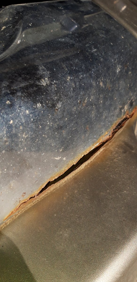

Bonjour,
Je voudrais changer la pièce chromée (cf. photo ci-dessous) sous la calandre de mon Y61 qui commence à être très piquée par la rouille à un endroit. J'ai recherché cette pièce sur les sites internet où j'achète de temps en temps des pièces sans rien trouver. Est-ce que seulement chez Nissan on peut trouver cette pièce. Merci de votre retour.

Tu as tout sur ma galerie , dans les pages de fin .
c’est une merde .....surtout pas en inox , portée par deux équerres en feraillle qui es piquée à mort
Tiens c'est étrange mais je n'avais jamais fait attention que la mienne n'était pas en inox mais couleur carrosserie ...
Peut-être une différence entre les TD6 et les 3L
Modifié par Gr a donf!!
C’est du plastique ou de l’acier cette barre sous le chrome  ?
Modifié par Ghislain36
Il y a 2 heures, Gr a donf!! a dit :
Je pense plutôt à une bonne initiative de l’ancien proprio. J’ai fait pareil , en blanc .
il y a une heure, Ghislain36 a dit :
Pour moi , c’est de l’acier .....et peut être même pas ( je l’ai découpé à la scie à métaux ), avec un habillage minable de chrome de mauvaise facture . Quand aux pattes qui la tiennent , elle bouffe De rouille , les supports Sur lesquels elles sont fixées.
je recommande de revoir tout ça, avec une fixation extérieure de la barre , en visseries inox , tête ronde cruxi
Il y a 1 heure, ouargla a dit :
Ben après une petite recherche sur le net je vois que tout les td6 que j'ai vu en photo aucuns a cette pièce chromée, donc je pense effectivement qu'elle est passée en chrome sur les 3L. :2 (13):
Il y a 3 heures, Gr a donf!! a dit :
Pour ma part ......tu me l’apprends
Faut qu’il l’a ponce, une couche d’accrocheur et un coup de peinture chrome + traiter à l’anti rouille les équerres et une couche de peinture dessus
Bonjour,
J'ai trouvé sa référence chez Nissan: 62012vb000 et son prix chez Nissan est de 293 € (le magasinier  du garage Nissan appelé m'a dissuadé de l'acheter en disant que c'était trop cher !).
Pour répondre à une des questions posées: oui c'est de la "ferraille" en dessous du chrome. Sur mon Patrol, c'est la ferraille en dessous du chrome qui est  hyper corrodé et qui a fait se soulever le chrome qui semble plutôt de bonne facture.
 Je vais traiter à l'anti-rouille, puis une couche de primaire et un coup de peinture chrome. Et ensuite, j'ai trouvé un sticker 3D chromé au logo NISMO avec  les 4 bouchons de valve de pneumatiques assortis. Je poserai le sticker sur la partie traitée. J'espère que l'ensemble sera correct visuellement.
Merci à tous et longue vie au forum et à nos Patrol.
