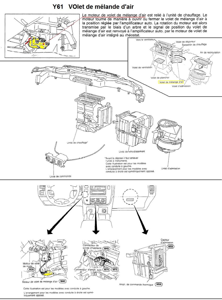

J'ai compris qu'il y avait un radiateur dans l'habitacle mais je ne sais pas où il est, et je voudrais vérifier si c'est lui qui fuit.
Pouvez me dire où il se trouve ?

Si ça fuit je devrais donc avoir de l'humidité sur la moquette côté passager ?
C'est ça ?
Si le radiateur de chauffage est bien situé là , oui c'est fort probable.
