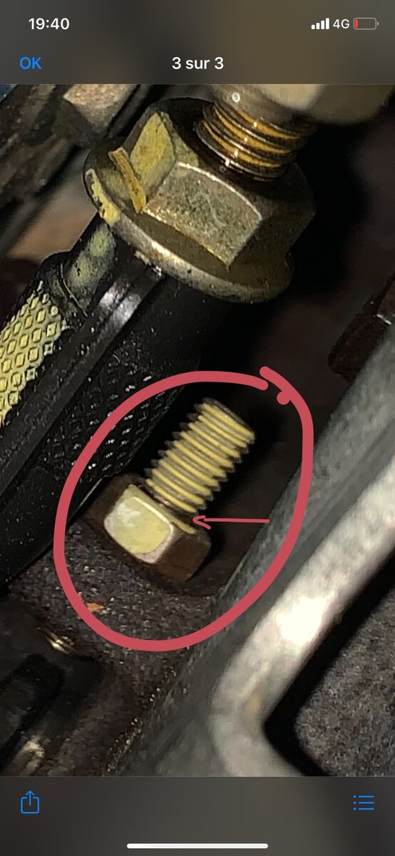

alors j’ai zieuter ça de plus prêt et je m’aperçois qu’au ralenti l’axe de ma wasegate oscille très légèrement de haut en bas il ne plaque pas de façon constante sur sa butée.
ce qui laisse pense que la butée a donc été remontée. D’autant plus quand y regardant de prêt je m’aperçois qu’au niveau de la butée on vois clairement une infime zone en bas de celle ci ou le pas de vis est sans peinture ce qui laisse donc penser que l’écrou a été serré afin d’augmenter la butée
La vis de butée a été dé-serrée  (puisque l'écrou de blocage est plus bas), pour augmenter la pression turbo. La butée du levier de GV est de l'autre coté ( en dessous ). Cela règle le niveau de fermeture des aubes maxi et donc la vitesse de montée en pression initiale du turbo.
donc tu commences par la revisser d'un tour ou 1,5 tour ( après avoir dé-serré l'écrou ) avec une clé allen de 2,5 )  pour faire disparaitre le filet et demi qu'on voit.
Cela devrait supprimer tes mises en sécurité.
J'espère pour toi que celui qui  touché à la vis n'a pas aussi touché à la longueur de la tige de l'actuateur (l'écrou à coté ...).
Ensuite, tu installes un mano.  et tu verras ainsi le résultat de tes réglages, et ce que tu fais.
Modifié par phdv61

Il y a un trait de peinture dessus aussi il me semble.
Si elle a été raccourcie, ton ECU n'arrivera pas à ouvrir les aubes suffisamment comme il le faudrait et la pression max sera alors trop importante. La rallonger par rapport à l'origine, je ne suis pas sûr que cela soit possible, car il me semble que d'origine, tige sortie à fond, le levier ouvre les aubes en grand. Moteur à l'arrêt, la tige est tout en bas, et doit donc appuyer sur le levier de telle manière qu'il soit en butée de l'autre coté.

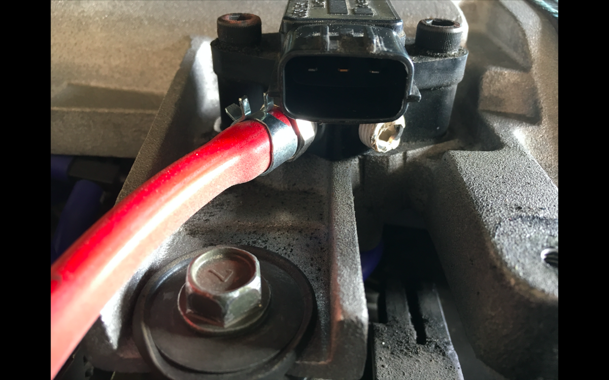

Tu peux acheter une pièce sur le net qui vient se mettre sous le capteur de pression au niveau de l'intercooler, et qui te permet de tirer un tuyau avec de l'air sous pression venant du turbo.
imageproxy.php?img=&key=045b8c6f3eb36e70imageproxy.php?img=&key=045b8c6f3eb36e70imageproxy.php?img=&key=045b8c6f3eb36e70imageproxy.php?img=&key=045b8c6f3eb36e70imageproxy.php?img=&key=045b8c6f3eb36e701636336726_Capturedecran2020-06-07a17_17_30.thumb.png.f6e9ca1b85b0fd7dfd906d604ca1410f.png
là, ou ailleurs :
https://www.turbosmart.com/product/bra-nissan-patrol-zd30ddti-td42t-black/
Et tu achètes un mano pression qui va du "vide"  - 1bar environ à +1,5 bar , et qui a un capteur séparé (pas un mano à tube plastique). ainsi, tu n'auras que quelques fils à faire passer depuis l'habitacle jusque sous le capot, en passant le long du câble d'ouverture du capot avec un tire-câble que tu peux te faire avec un bout de fil électrique rigide 1,5mm2. Et tu iras chercher le 12V et une masse au niveau de ton autoradio pour l'alimenter.   là tu seras paré pour procéder correctement aux réglages. Et un mano de pression c'est vraiment utile sur nos Patrols.

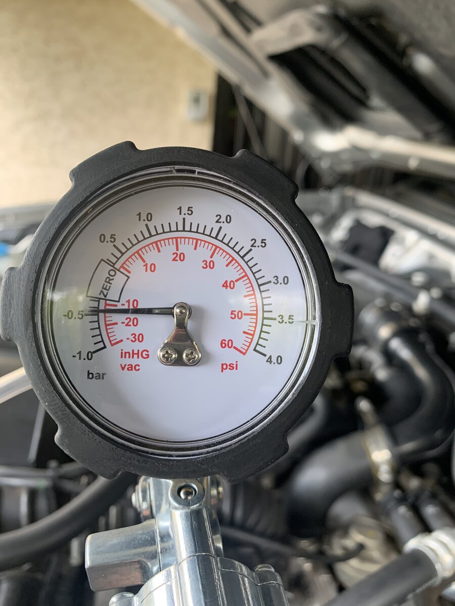

J’ai branche ma pompe à vide et Voici à quel moment l’axe de l’actuateur arrive en butée rentré donc à fond
lit ce que je viens de modifier au dessus. à la précision de ton mano, c'est conforme à ce que je t'ai dit.
