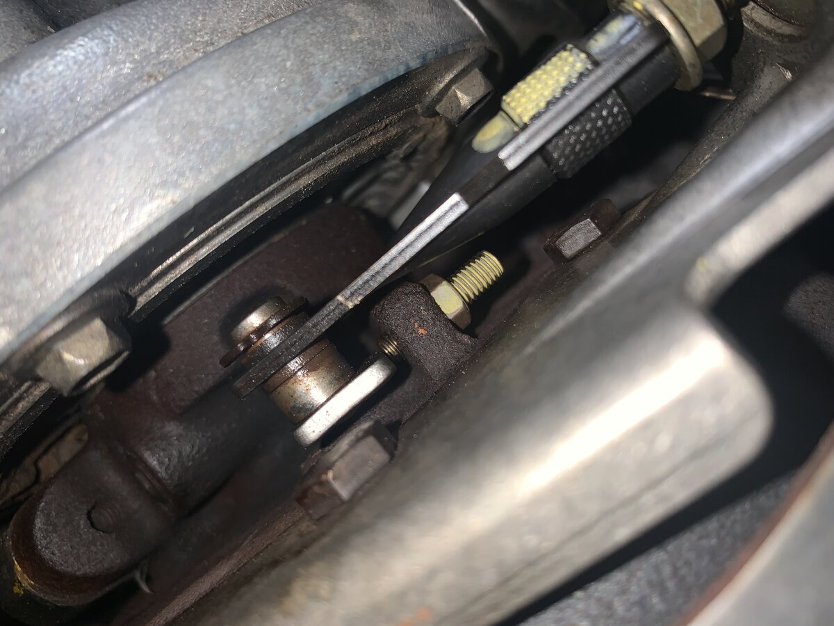

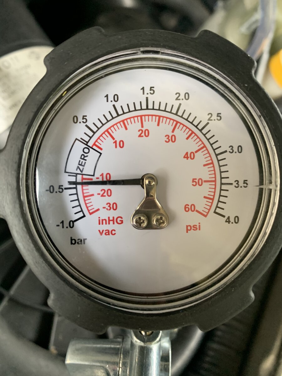

si j’ai bien compris mon actuateur doit venir en butée à -469mbar chose qui est à peu prêt le cas avec ma pompe à vide mais quand je met le véhicule en route l’axe ne viens pas en butée 🤷‍♂️
je vais déjà faire le piquage et faire un essai pour relever la pression. Y a t’il des conditions particulière pour le relever de pression? Vitesse / régime moteur à respecter?
desolé de vous emmerder avec tout ça 😬
Si cela ne vient pas en butée, c'est qu'il n'y a pas assez de vide, et donc une fuite quelque part...
 ( la pompe à vide fait du -950 mbar que tu peux mesurer à l'entrée de ton EV, ou en sortie de la réserve de vide si tu en as une )
> sur un tuyau un peu fendu (le +probable)
> au niveau de ton actuateur
> au niveau de ton EV de vide.

Je viens de reprendre une mesure mon axe est bien en butée a environ -470mbar
toutes mes durites ont été remplacées à part celle sur la pompe à vide tu pense que ça peu venir de la ?
aucune idée.
Mais attention à quelques dizaines de mbar près, çà touche ou pas. Et vu la précision des mano, tu ne peux rien en déduire.
Branche ton mano sur le coude métallique de sortie comme te l'a proposé ETR89, au besoin du passe le tuyau par la fenêtre, et tu seras vite fixé sur la pression quand tu roules, et ce qu'elle fait en fonction des tr/mn et de la pression sur la pédale ( et donc la charge moteur... ).. Et on en reparle.

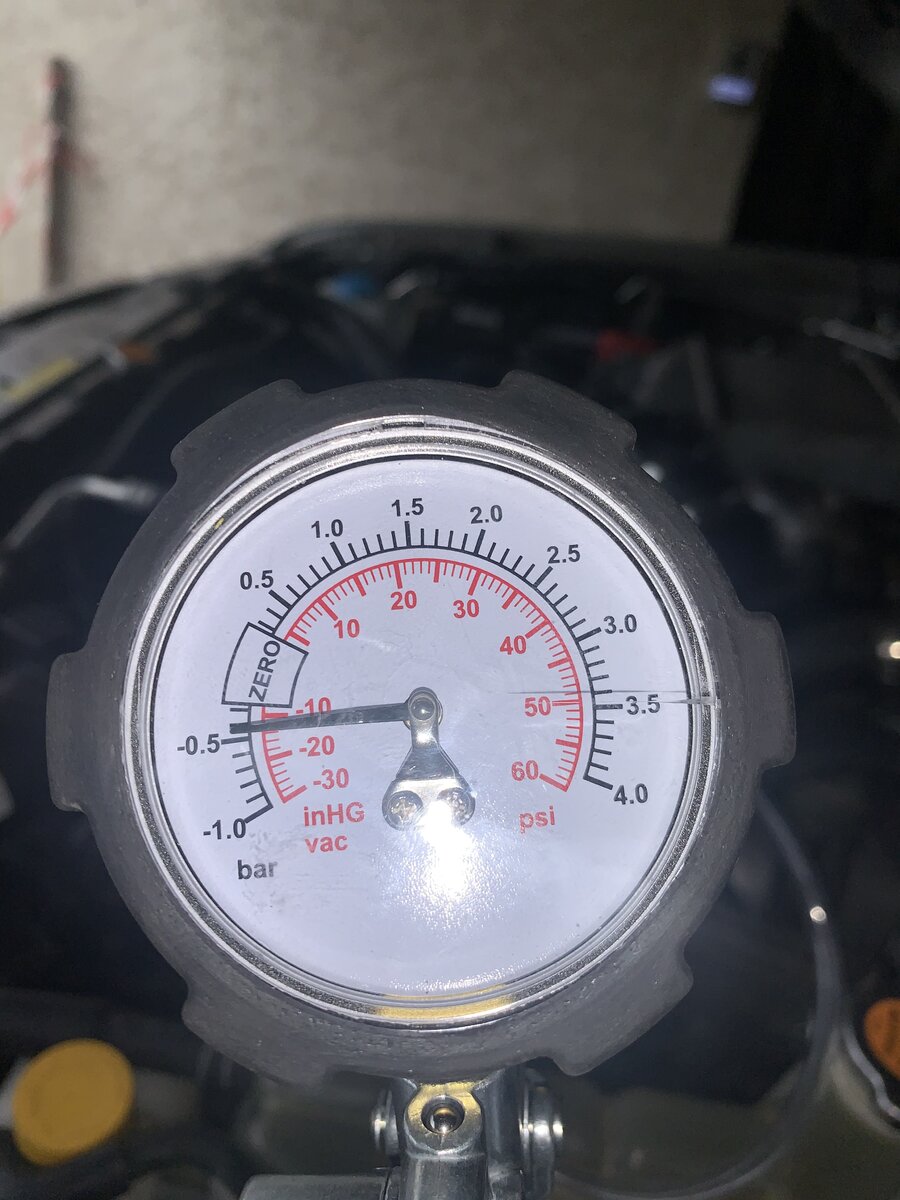

avec ta pince a vide et son mano, as tu vérifié que ta pompe aspire à 950 mbar au ralenti  ?
il y a 45 minutes, etr89 a dit :
Non je n’ai pas contrôler,
je me branche sur la durite allant de l’EV à la pompe à vide et je met en route mon troll ?
Non  ,sur la durite allant de l EV vers la bonbonne de reserve, moteur au ralenti.

D’accord donc celle allant sur la réserve sous la boîte à air ?
ben je l’ai bien évidemment volée 🤷‍♂️🤣
je suis magasinier dans un garage je l’ai tout simplement emprunter au boulot
j’ai bien compris la petite subtilité de ta remarque "comment un mec ne sachant pas où brancher sa pompe à vide peu avoir du matériel pro" 🤣
Alors si c’est bien ça clairement elle n’aspire pas assez
voila mano branché sur la durite qui va de la réserve de vide à l’EV moteur au ralenti
