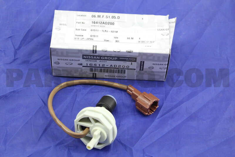

Posté(e) : 7 septembre 20213 a Le 06/08/2020 à 21:30, gr2y61 a dit : Voici le capteur d'eau en question dont il manque la connectique dans le compartiment moteur... Bonjour a tous, Quel est la référence de la pièce sans le détecteur d'eau? Merci.
Posté(e) : 15 février 20241 a Bonjour, Si quelqu'un a la référence de la pièce sans le capteur d présence d'eau, je suis aussi preneur. Nissan ne me propose que la pièce avec le capteur d'eau en échange et plus de 100 balles pour un capteur inutile ... Merci par avance
Posté(e) : 17 février 20241 a Le 15/02/2024 à 19:21, Jmarc a dit : Bsr ! je comprends pas … c’est juste le filtre à gasoil ! Bonsoir JMarc, Non, il s'agit uniquement de la pièce permettant de faire la purge d'eau du filtre à gasoil, qui se visse sous le filtre et qui a remettre sous le nouveau filtre à chaque changement. La référence donnée partout et que Nissan possède est celle avec capteur de présence d'eau et coûte 116€ chez Nissan. Mon Trol de 2005 et certains d'avant n'ont plus le capteur mais pas moyen de mettre la main sur une pièce de rechange qui en toute logique devrait être moins chère que celle avec le capteur. Et surtout c'est bête d'acheter une pièce avec capteur pour ne pas brancher ce capteur ...

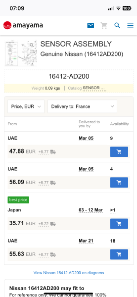

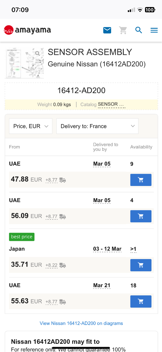

Posté(e) : 18 février 20241 a Il y a 22 heures, phdv61 a dit : 35E + 8E port + TVA chez Amayama Japon Merci pour la référence, je ne connaissais pas ce fournisseur. Ça semble être la bonne pièce vu la photo plus haut, le fournisseur de la centrale de pièce chez Nissan m'avait pourtant donné la référence 16412VC101 🤨
Posté(e) : 18 février 20241 a regarde la référence que Nissan t’a donnée sur Amayama. Celle-ci contient le capteur à mon avis. Je te l’ai mise pour le prix ! Modifié 18 février 20241 a par phdv61
Posté(e) : 18 février 20241 a il y a 7 minutes, phdv61 a dit : regarde la référence que Nissan t’a donnée sur Amayama. Celle-ci contient le capteur à mon avis. Je te l’ai mise pour le prix ! Il trouve rien sur Amayama avec la référence de chez Nissan, peut-être que c'est la référence spécifique Europe ? Pas grave, à 50€ même avec un capteur qui sert pas, ça me va, encore merci !
