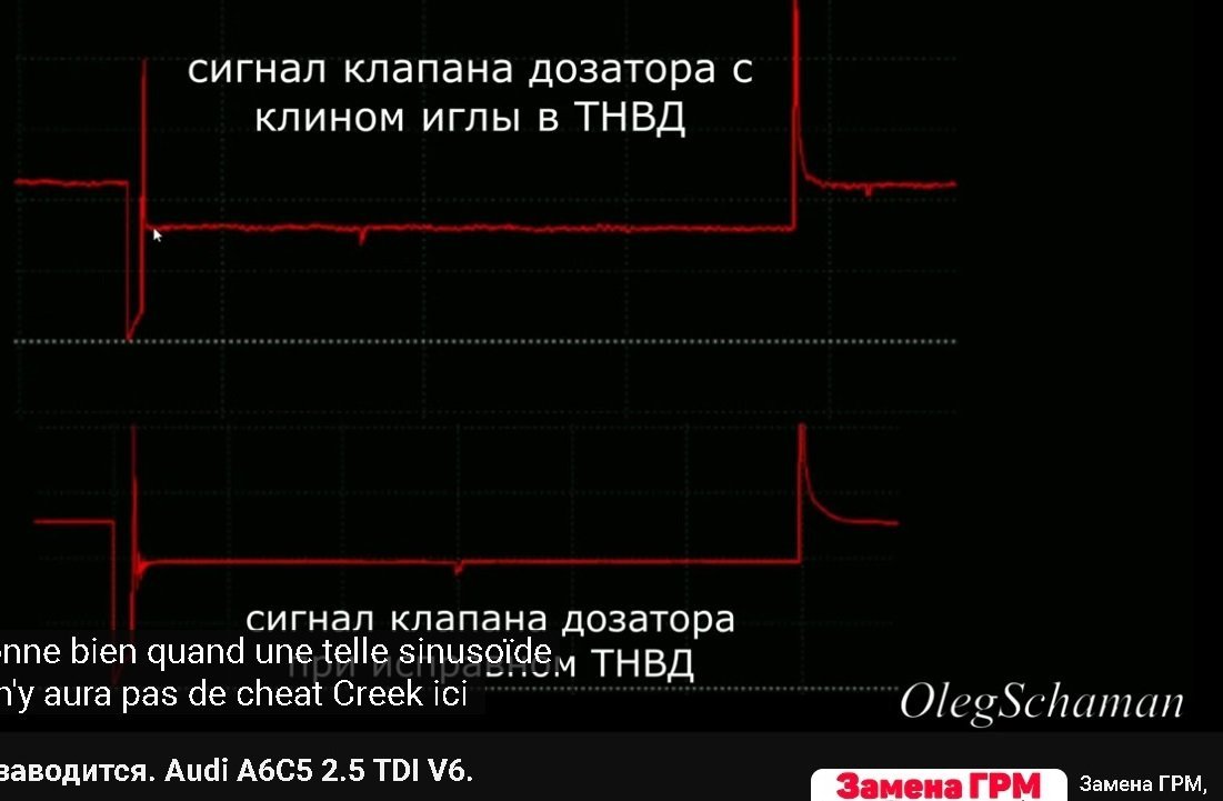

JE vois que sur les moteur Cuminks, c est souvent des faux contacts qui pose le problème de régulation de la vp44 .

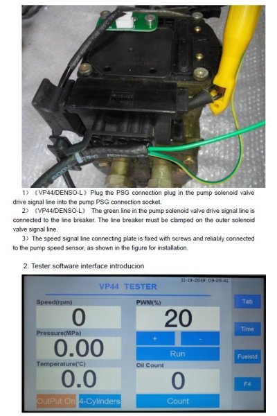

Questions :
-Pourrais-tu me dire se que les machines chinoises injecte comme signal pwm pour tester les ? J’aimerai le générer moi-même avec un petit montage : https://www.nantdieseltester.com/search?searchText=vp44 ?
-Puis-je avoir les infos pr construire un boîtier qui remplace le calculateur de la vp44 et faire tourner le moteur à régime constant a 700 tr et a 1500 tr. Si possible sans voiture (sans calculateur voiture, rien que le bloc) ?
-Aurais-tu le code source de Mr mopar1973man.com qui a remplacer le calculateur de la vp44 par un arduino … (voici un morceau de son code source) . Il ne veut pas le partager.. ?

Imges :
vue de l Oxillo avec la vibration de l aiguille qui retombe sur le carter de la vp44
 pcb repair
Code source
machine chinoise de simulation voiture
flasque intern a la vp44 en alu qui remplace celle en caoutchouc qui merde.

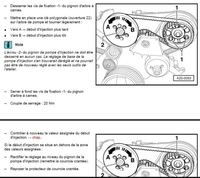

Chez audi , opel, ford,opel  y un code pin d anti démarrage . Pas chez bmw . Chez nissan ? voici la procédure de changement ;
https://fr.ross-tech.com/applications.htm
Chez Nissan, y a t il un logiciel équivalente au VCDS qui permet e voir l évolution du calage et avance en direct via  le bus ?
C est avec cela que les mécanos bouge la courroie sur la poulie de distribution . Car sans cette outil , c est a " l ancienne " donc comme avant, tu faisait, tu déssere la pompe et tu joue a la main en la tournant dans le sens et dans l autre sens d une aiguille dune montre pour "écouter" le moteur ronronner en direct et en bloquant la fixation quand le mécano juge " bon" le bruit" .
Y a pas ca sur bmw, tu dois caler la pompe avec une pige et un comparateur et mettre la valeur unique a la pompe gravée sur elle . Souvent 0.90.
