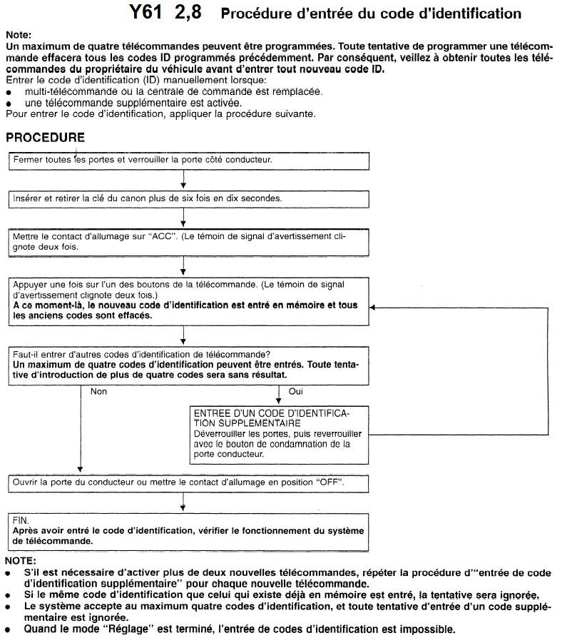

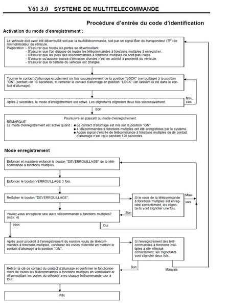

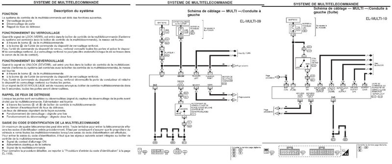

Bonjour tout le monde,
Voila depuis peu j ai plus d'ouverture ou fermeture a distance.
J'ai essaye avec la 2eme clé, même chose.
J'ai remplace les 2 piles sur les  clés et toujours rien.
J'ai également vérifié le bouton des 2 clés mais en vin.😤😡
A savoir la fermeture/ouverture centralisée avec la clé fonction parfaitement.
Avez vous une idée pouvant m'aide.
Merci d'avance. 😀
Il y a 10 heures, Fafalastuce a dit :
faire une reprogrammation des télécommandes chez Nini certainement
Ok merci je vais voir avec Nini alors.
Les 2 télécommandes d'un coup du jour au lendemain peuvent lâche comme ca.
il y a 7 minutes, Jmarc a dit :
Bjr ! Peut être le boîtier NATS
Si je comprend bien. Le mieux c est que je passe chez Nini.
Ou je peux déjà faire des vérifications de mon cote.🤯
Merci PIERRE..:respect2:
Je vais lire tout sa tranquillement et essaye.
Merci encore de vos réponses, je vous tiens au courant:corse:
