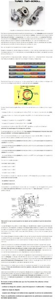

Posté(e) : 18 janvier 20214 a Référent Mécanique je vin de lire cet article qui me semble proposer une amélioration pour nos 3.0
Posté(e) : 18 janvier 20214 a Il faut le turbo qui va avec. Mais de mémoire c'était une amélioration avant la création du TGV, qui fait mieux depuis. Par contre personnellement, je ne sais pas voir le doc même en cliquant dessus (résolution bien trop faible pour lire même zoomé). Pour les turbos sans GV, il y a aussi l'astuce du clapet pour fermer la lumière d'échappement du collecteur et ainsi augmenter la vitesse du flux (= gain en bas des rpm). Mais dans la même idée, je me suis toujours dit qu'un jours à temps perdu, j'essayerais un montage bi-turbo sur le RD28. En mettant genre 2 petits TGV d'1.5dci et divisant le collecteurs en 2, on revient au même avantage que le twinscroll combiné à celui du tgv. Modifié 18 janvier 20214 a par rep2559
Posté(e) : 19 janvier 20214 a Auteur Référent Mécanique le site est là http://www.2et4roues.fr/les-turbos-twin-scroll/ la tubulure ne peut qu'apporter un plus TGV ou pas. Pour les double turbos ça existe en automobile et en agricole
Posté(e) : 19 janvier 20214 a Ce que je veux dire c'est que le principe est de séparer les cylindres jusqu'au point "d'impact" sur l'hélice. Mettre un collecteur sans le turbo, c'est au final décaler juste la zone d'échange du collecteur à l'entré du turbo. Essayez et dites nous mais à mon avis, il y a peu à gagner sur un 3.0L. Oui il n'y a pas besoin de chercher bien loin, le RB de Nissan, en version DETT a d'origine ce montage, et c'est la version essence du bloc RD.
