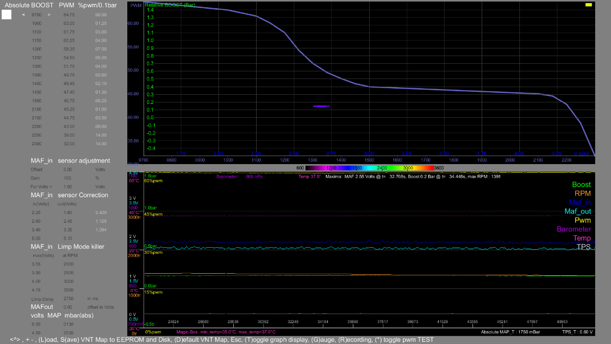

La courbe la plus intéressante en replay est la 3D  MAF vs RPM codée couleur pression.

La 3D replay c’est la différent entre MAGIC_BOX_REPLAY_MAF_VS_RPM_EXTENDED.exe et MAGIC_BOX_REPLAY_EXTENDED.exe ? J’ai fait tourner les deux et je n’arrive pas à voir la différent.
A+
Vincent;

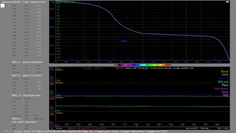

regarde bien les échelles en haut à gauche.
sur l'un c'est MAP (boost en mBar) vs RPM codé tension MAF couleur
sur l'autre logiciel, c'est MAF (volts) vs RPM codé couleur boost.
Sinon,
au ralenti, ton MAF à froid atteint 2.3 volts ?? Car c'est la valeur que tu as mise sur la première ligne à gauche dans la section 'MAF sensor correction'. As-tu un échappement 3" ? sinon, sa valeur devrait être inférieure au ralenti. Donc autre question si la réponse est 'oui' : As-tu un MAF NISSAN original ?
2.25v c'est ce que j'ai vu et j'ai mis un peu plus comme la doc dissait de faire. Je peux confirmer le 2.25 à ma prochaine visite.

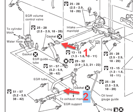

EGR bloqué en 1 et en 2. (Pourquoi en 1 aussi? Bah, je me suis dit que je risquais pas de perdre du boots dans le tuyau si je bloquais la aussi)

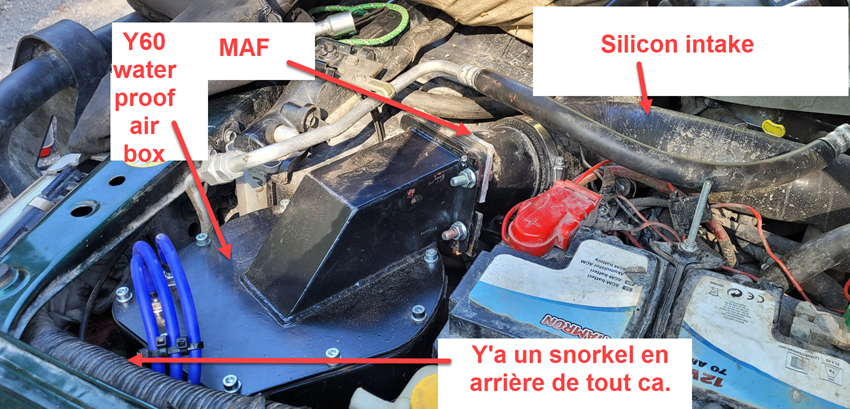

J'ai ca comme tuyau qui part de la air box. (voir le noir ci-dessous) Donc plus de résonateur:
Air box water proof.
Bon, tout ca doit probablement changer les valeurs par défault que l'ECU s'attend à lire.

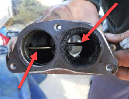

tu déconnectes le connecteur marron sous l’IC, et le volet « swirl » restera ouvert tout le temps. c’est ce que j’ai fait.  Ce volet améliore le « mélange » des gaz brûlés avec l’air frais  lorsque l’EGR est encore en fonction.
une fois bloquée, il ne sert plus à rien pour moi.
