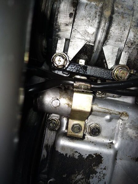

J'ai refait le joint du bouchon mais j'ai toujours de l'huile, j'ai l'impression qu'elle vient coté compresseur de la clim
Hier j'avais tous essuyé et ce midi après 2 fois 30 min de route, on voit du gras revenir sur le support au dessus des tuyaux de la BVA
Si quelqu'un à une piste
ça ne viendrait pas de ton turbo au dessus ?
Ton reniflard est bien connecté sinon ?

Le turbo est plus en arrière, et pas de fuite sous turbo
Pas vu de tuyau déconnecté, je continue à chercher
tu n'aurais pas fait la vidange ou refait l'appoint récemment ?
J'ai exactement le même problème que toi, sur les vis du compresseur de clim. Fuite dans l'angle du joint de carter moteur. Attention, je n'ai pas confondu avec  celle du bouchon de la galerie d'aspiration d'huile (des fois, il y les 2)!
J'avais un suintement s'accentuant depuis quelques années (sans appoints nécessaires) ,  pour finir par s'égoutter sur le pont.
Etant très très (trop) pointilleux, j'ai  donc fais ouvrir le carter par Nissan (vis derrière  le VM....) , puis ré apparition d'un début de suintement ...ils reprennent prochainement l'intervention (avec un carter neuf  de dispo si défaut trouvé sur ce dernier). Je précise que nous avons des "anciens" mécanos Nissan très connaisseurs des Y60/61 à Bourges, donc j'ai entière confiance.  Fuite apparemment connue.

Si tu n'as pas d'arrivée d'huile par le haut, tu rentrerais bien dans ce cas de figure.

Sauf que le CT est au début février et il y avait 2 ou 3 gouttes qui étaient accroché au carter > Défaillance mineur perte de liquide
J'ai nettoyé et essuyé un maximum, pas facile d'accès entre support de clim et tuyaux de la BVA au même endroit.
Depuis nettoyage, une légère trace de gras, peut-être un reste d'huile sur un support non accessible
Pour le contre visite, je vais bien nettoyer avant, ça devrait passer.
