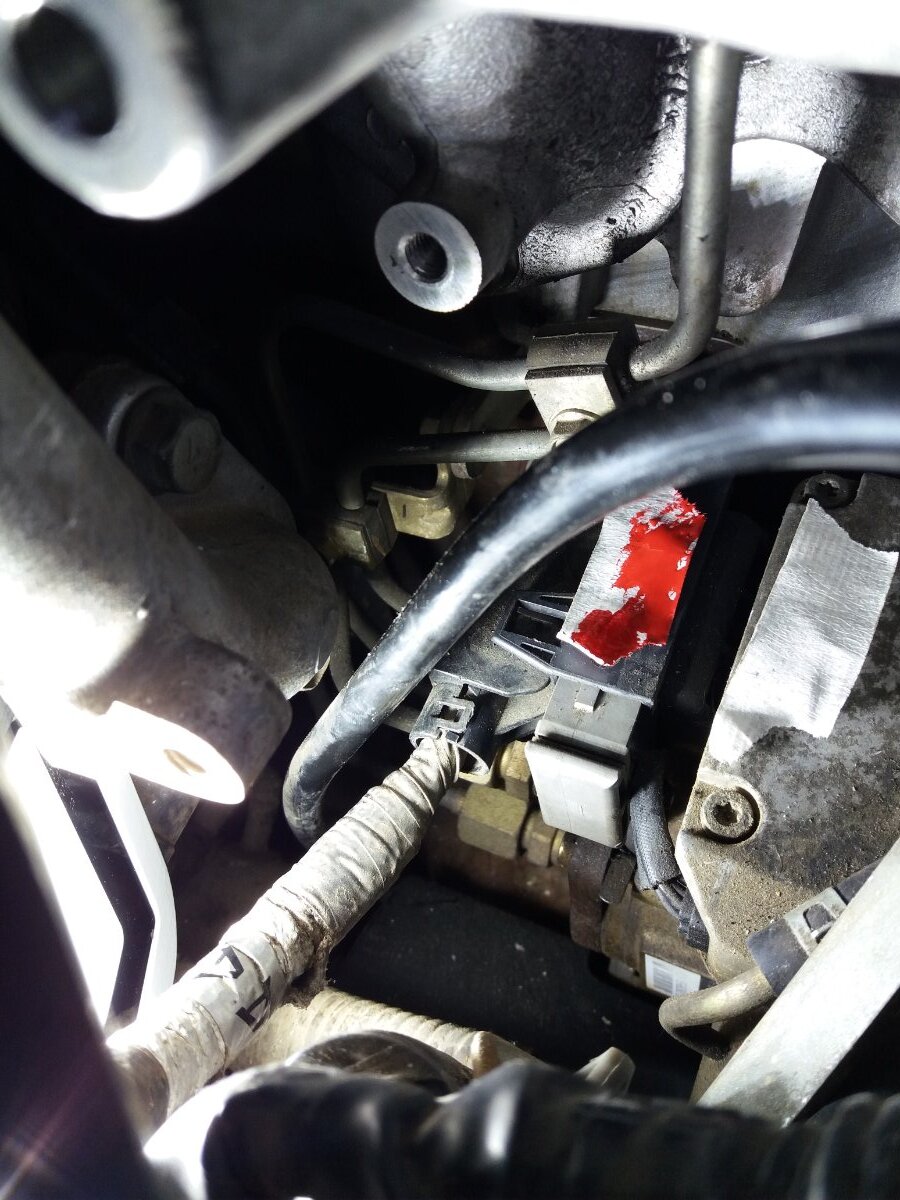

J  ai été voir le connecteur de la pompe .Il est bien enfiché ,les fils noirs ne sont pas craquelés.Pour l instant je n ai pas déconnecté le fichier car je ne vois  pas comment il se dévérouille .La pompe est made in japan zexel 109342    code barre 340808634978.Le M/S de la pédale clique pour un faible déplacement de celle ci.La suite demain ........
le connecteur peut être extrait une fois que tu as fait coulisser le mécanisme qui le bloque.
il y a 22 minutes, phdv61 a dit :
super    demain au boulot  merci
il faut aussi que tu inspectes bien le faisceau de câbles qui part du connecteur et la gaine qui les protège.
Il y a 16 heures, phdv61 a dit :

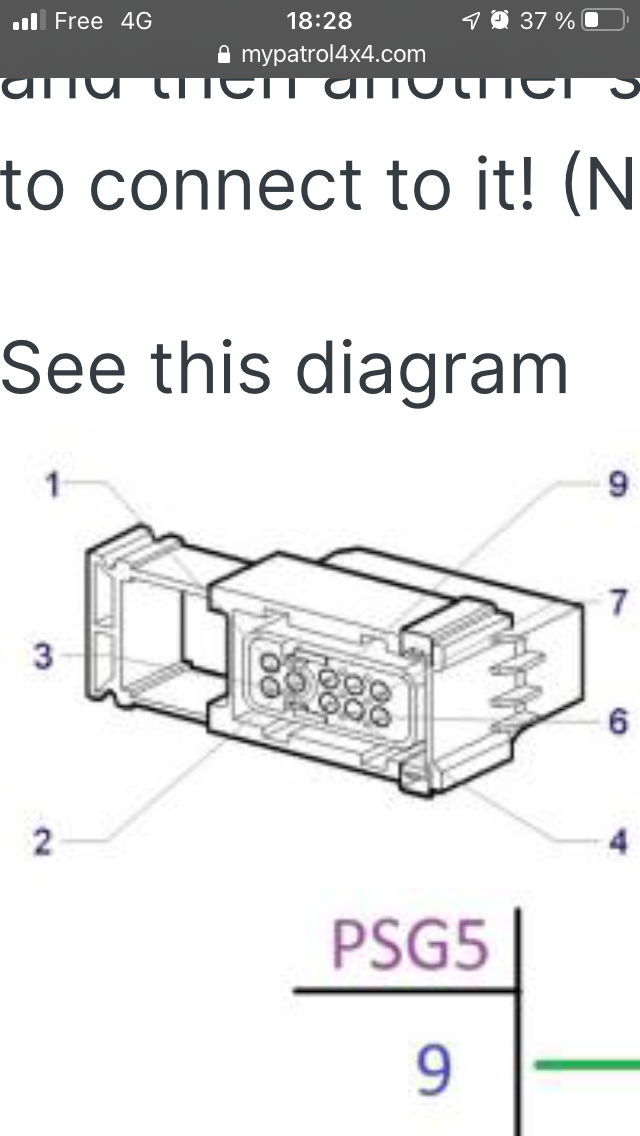

Je ne peux passer qu une main .A quel niveau le fichier se déconnecte du socket ppe .celui du papier blanc  ou celui du rouge .Une fois le tiroir reculé il n y a pas d autre verrou et il "suffit" de repousser vers la gauche .Le faisceau est bien protégé ,pas de trace de chauffe .
Au niveau du papier rouge !
Oui le tiroir se déclipse et puis tu pousse vers la gauche .
si je ne me trompe pas, la partie grise verticale est la partie 1 du schéma. tu dois donc la tirer vers l'arrière pour libérer le connecteur, qui lui dégage vers la gauche de ta photo.  Tu dois donc tourner le schéma de 90° dans le sens anti-horaire pour te retrouver dans la  configuration de ta photo.

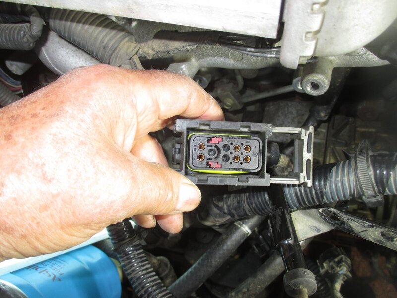

Grace à vos infos j ai pu déconnecter , vérifier la prise ,l état général des gaines ,passer un coup de nettoyant contact et relever la ref de la pompe ZEXEL .109342-4080.Remontage, test, toujours même symptôme .Voyant Ok au second démarrage dans la foulée.J irai voir nini pour un coup de valise ?IMG_4520.thumb.JPG.b1d0fe614366466a7cb9e813aa3e71a9.JPGIMG_4524.thumb.JPG.4b46545703ce88cbfd36adfd78e23915.JPG
