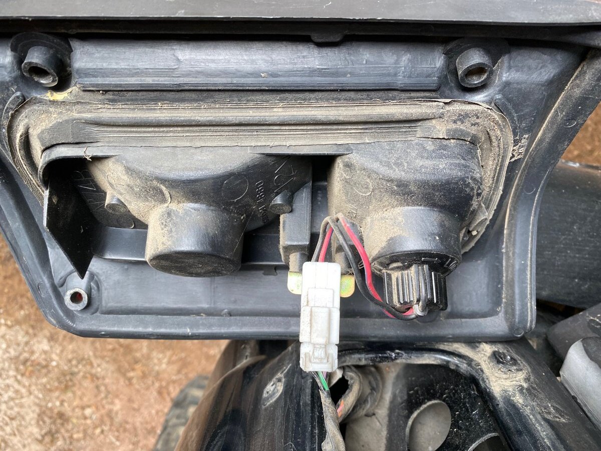

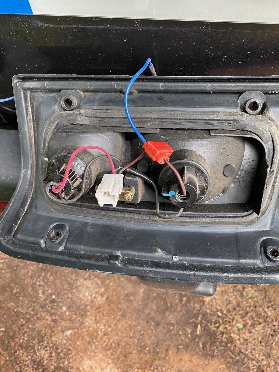

Réception des feux multifonctions cristal; tout heureux de m'attaquer au "chantier" !
Démontage des anciens feux, et là surprise et déception...il y a apparemment eu déjà du bricolage à ce niveau. Rien ne correspond au schéma de l'astuce que vous m'avez aimablement donné...Echec et mat !
Comment faire?
Je vous joins les photos .
IMG_1062.thumb.jpg.e464baa0af75c079bd37c5715fadea9e.jpgIMG_1063.thumb.jpg.aa42f51afba9a6a6c88c179a16926ad4.jpg
Si tu as un attelage, c'est possible que celui qui l'a installé soit venu chercher les signaux directement sur tes feux actuels.
Tu prends un papier, un crayon, ton smartphone pour prendre des photos, et tu identifies qui et qui, et qui est branché où.
Chaque lampe reçoit du 12V pour s'allumer, et une masse, en général commune à toutes les lampes. Ne te fie pas aux couleurs, mais à ton multimètre.

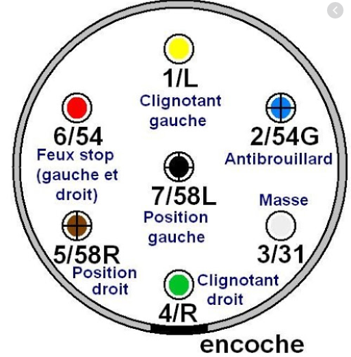

non, non, il ne faut pas chercher un '+', chaque ligne est différente !
1/ feux stop
2/ feux de croisement
3/ clignotant droit,
4/ clignotant gauche
5/ feu de recul
6/ feu anti-brouillard
seule la masse est commune. Et elle peut être prise directement sur le chassis.
Modifié par phdv61

il y a 57 minutes, phdv61 a dit :
ex :
Tu peux m'expliciter ce schéma...sans doute très intéressant...mais il me faut un "livre pour les nuls"...

Mon problème, vu que l'installation a été "bidouillée" , c'est que je n'ai plus l'origine des faisceaux propres à chaque lampe...si je me suis fait comprendre...
Tu fais à l'envers : tu pars de la lampe que tu repères facilement, et tu regardes la couleur des deux fils qui y mènent.
Et si sur le chemin, il y a une connexion, tu suis le fil et tu notes le changement de couleur.
tu repères le + et la masse, et le tour est joué. au besoin tu mets des étiquettes auto-collantes sur chacun pour faciliter ton repérage.
