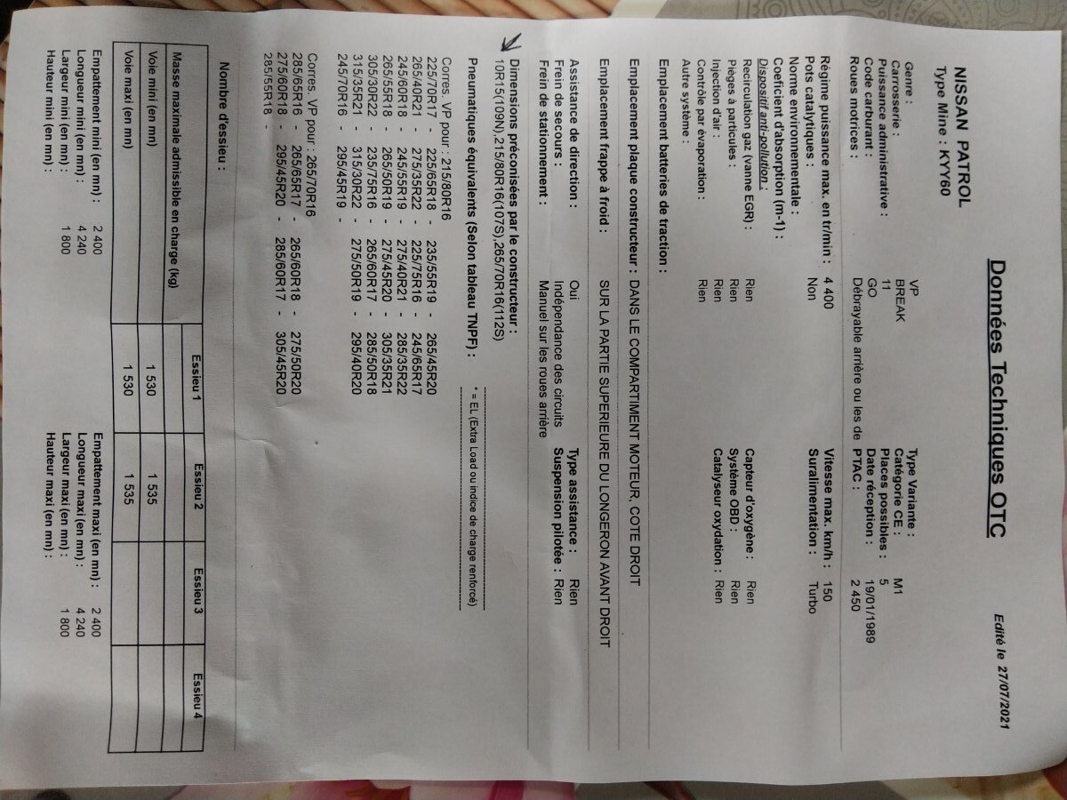

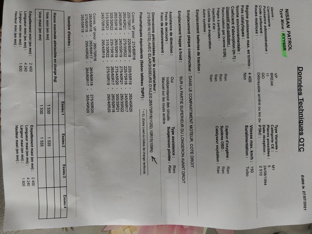

Posté(e) : 25 juillet 20214 a Auteur Sur la feuille otc donnée lors du premier contrôle ils mettent 215 80 16 107s
Posté(e) : 25 juillet 20214 a Auteur Je suis complètement perdu du coup pour trouver les pneus qui passeront au contrôle technique. Ils ne me fournissent qu’une monte sur leur fiche otc. Celle du carnet du véhicule mais je ne trouve pas de pneu de cette taille

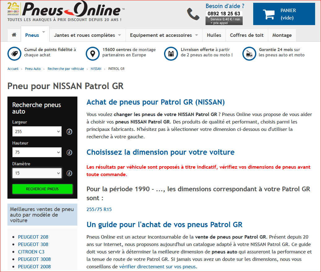

Posté(e) : 26 juillet 20214 a Modérateur j'ai l'impression de parler dans le vide https://www.pneus-online.fr/pneu-auto-255-75-15.html
Posté(e) : 26 juillet 20214 a Modérateur tiens et tu sélectionne l'année https://taille-pneu.com/size/nissan/patrol/
Posté(e) : 26 juillet 20214 a Auteur Non tu ne parles pas dans le vide mais le contrôle me refuse le patrol monté en 15 pouces, ils veulent absolument du 16

Posté(e) : 27 juillet 20214 a Auteur J’ai directement appelé nissan France qui m’a mis en relation avec le service homologation, ils me confirme que mes pneus en 10,5 r 15 ne sont pas homologués
Posté(e) : 27 juillet 20214 a Modérateur pfffff! n'importe quoi, elle vienne d'ou tes jantes? il n'y a que les GR Y60 qui ont eu ces jantes tôles c'est bien la peine que je me déplace a mon CT pour t'aporter les preuves qu'il a ete homologué pas les Mine avec ces jantes la fait ce que tu veux ci tu préfère des jantes en 16 et que tu ai les moyens dis le, ca me fera moins perdre mon/notre temps

Posté(e) : 27 juillet 20214 a Auteur @Fafalastuce ce n’est pas la peine de t’énerver comme ça, merci de t’être déplacé à ton contrôle pour moi. mais avant de dire que je reste chez le même contrôleur borné pose des questions je suis allé voir dans trois centres de contrôle différents et d’enseignes différentes et j’en ai appelé 2 centres de plus. Tous me donnent la même réponse. J’avais pas forcément prévu financièrement d’acheter des jantes en 16 mais si ça peut me permettre d’être tranquille pour passer les prochains contrôles je le ferais et je l’ai fait. mes centres de contrôles ne trouvent qu’une monte en 16 pouces sur leurs base otc alors merci de t’être déplacé et avoir pris du temps pour moi, et non j’avais pas forcément les moyens mais j’ai renoncé à d’autres achats et projet pour enfin finir de retaper ce patrol alors merci à vous
