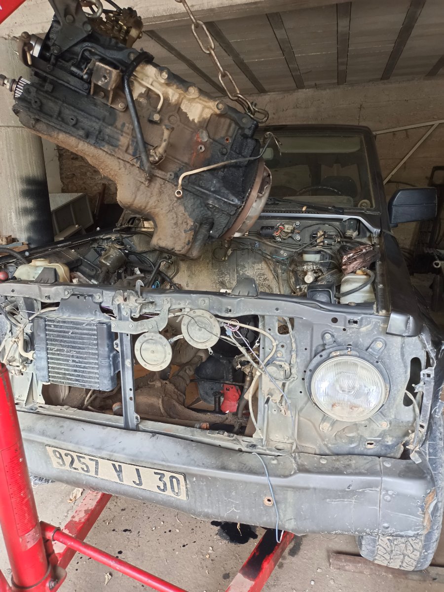

La suite je l'espère ce weekend avec le démontage de l'ancien bloc et montage du nouveau avec son embrayage neuf.

J'ai monté le nouveau moteur il a démarré difficilement puis après avoir tourner quelques minutes ça aller mieux ce qui m'inquiète un peu c'est que j'ai des étincelles qui sont sortit par le pot ,peut être de la calamine je sais pas  .d'ailleurs le nouveau a la vanne egr alors que l'ancien ne l'a pas faudra que je récupère l'ancien collecteur

Sur la photo c'est l'ancien moteur

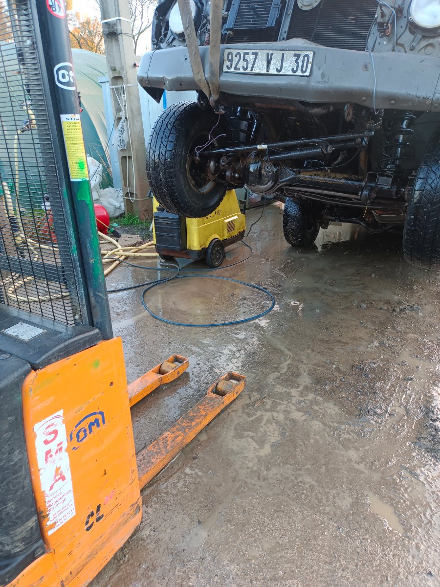

Salut donc bonne nouvelle le moteur tourne maintenant sur c'est 6 cylindres la pompe du nouveau moteur avait un soucis pas de gasoil sur l'injecteur du 6ème cylindres donc j'ai mis la pompe de mon ancien moteur, courroie de distri neuve, on monte tous les accessoires on rebranche la ligne d'échappement, le radiateur et purge, j'ai fais un tour c'est niquel direction le siège de l'exploitation du père pour passage au Karcher à l'eau chaude dessous et dans le compartiment moteur.bonne surprise pas une tâche de rouille, juste un gros boulot de carrosserie ,le tir clou va chauffer, pour les vitres je pense que c'est le relai dans la porte gauche en cause car si je le bouge les vitres remarchent ou non mais toujours avec autant de mal à monter, il me reste plus qu'à trouver les panneaux de portes le reste existe en neuf donc bon mais c'est compliqué a trouver quand même.

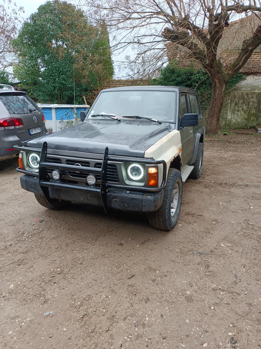

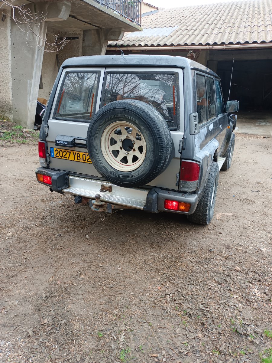

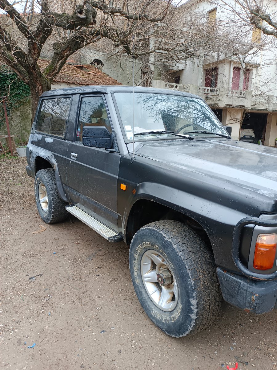

Des nouvelles du troll
Ailes avant changer
Porte conducteur

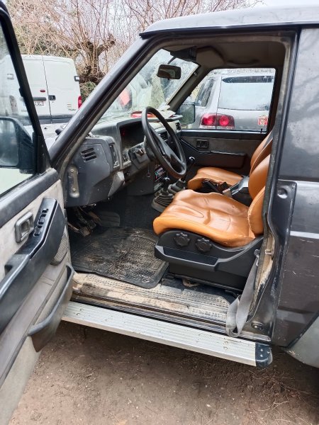

Siège électrique en cuir
Les vitres électriques remarche niquel

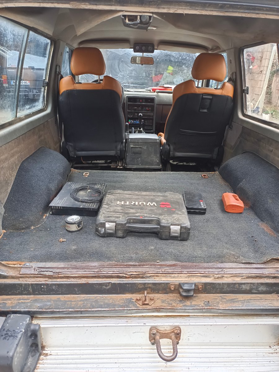

Remise en fonction de l'éclairage arrière et de la prise remorque
Nettoyage des moquettes
Changement calandre en montage feux à led
Changement de par buffle et par choc
Remplacement des portes arrière
Changement des haut parleur maintenant du focal et du poste en bluetooth Philips rajout d'enceintes arrière changement des garnitures de porte et panneau de coffre
Changement du brin de l'antenne électrique
Nettoyage rapide des jantes
Changement du volant
Redressage de la carrosserie ( y'en reste encore au niveau de l'aile arrière sous le cache plastique)
Changement des butoir de par chocs arrières remise en marche des essuis phares changement du bocal de lave glace et des pompes.
Il faut que j'y fasse encore un gros nettoyage des plastiques intérieur
J'hésite pour la peinture sa sera sans doute du raptor mais je sais pas qu'elle couleur sois celle d'origine donc gris kh2 ou le gris des portes arrière d'ailleurs c'est compliqué de trouver le ral grâces aux codes nissan.
