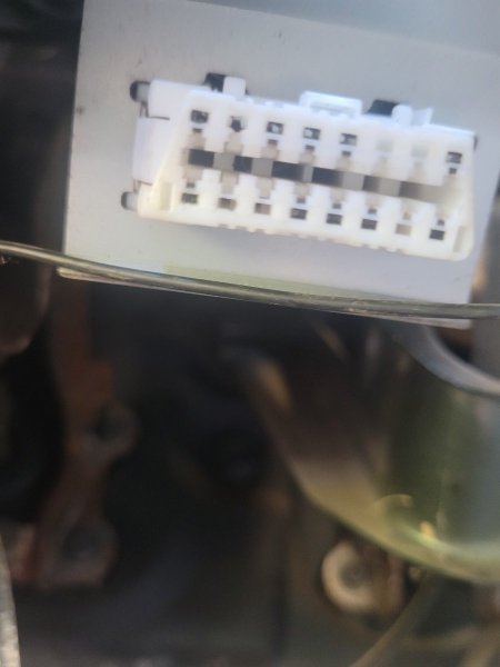

Posté(e) : 29 décembre 20222 a Auteur Salut les gars Je fais la manip des codes erreurs Mais rien ne se passe Je dois peut être mal la faire voici ma broche Je mets le contact , le voyant moteur reste allumé,mais après la manipulation rien ... fonctione t elle ???(la fiche)
Posté(e) : 29 décembre 20222 a je serais TRES étonné que ta fiche ne marche pas. Si tu n'as pas les clignotements du voyant MIL, c'est que tu fais mal la manip.
Posté(e) : 29 décembre 20222 a Bsr ! non c’est pas les croix en bleu . Ce sont les bornes 8 et 1 qu’il te faut relier . Ign 12v ( 8 ) et chk (1)
Posté(e) : 29 décembre 20222 a non, mais tu as lu l'astuce ? ... Reliez 8 (IGN 12V contact allumé) et 1 (CHK) avec un morceau de fil (poussez-le simplement dans la fente de chaque coté) Attendez au moins 2 secondes, puis retirez le câble reliant les bornes du connecteur de diagnostic. Tout code d'erreur stocké doit maintenant pouvoir être lu. ...
Posté(e) : 30 décembre 20222 a les 2 bornes (trous ) inférieures les plus éloignées, un trombone déplié fait très bien l’affaire. le témoin moteur doit clignoter 5 fois rapides / 5 fois lentement si aucun défaut (code 05-05 ). sinon, lire les défauts dans l'ordre
