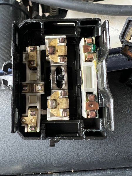

Bon j’ai démonter mon commodo voici les photos pour vous quelques chose cloche psk pas pour moi 😓
Même avis que les copains , voir les lamelles du commodo .
Il n'y a pas de relai pour les phares d'origine sur le Y60
Par contre j'ai l'impression que tu as tout ouvert , je reconnait pas sur tes photos le montage que j'avais sur mon Y60 ...

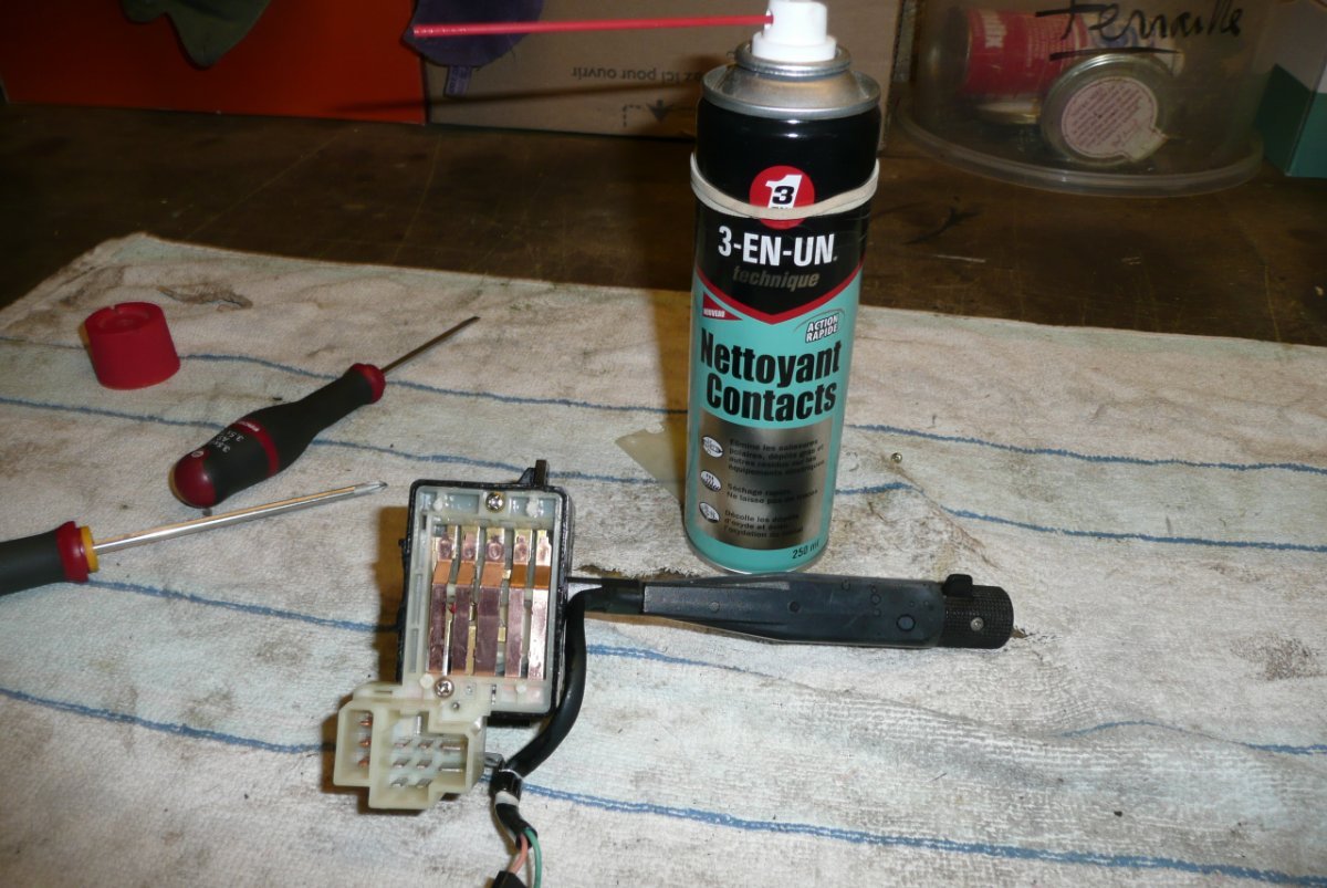

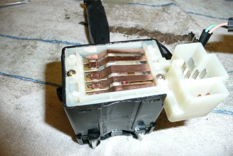

Je te poste ci-dessous des clichés du mien , je n'avait retiré que la petite plaque sur le dessus pour accéder aux lamelles et aux contacts .
Tu as 5 lamelles , 1 code D +1 code G + 1 plein phare D + 1plein phare G +1 commune pour les veilleuses ,je me souviens plus dans quel ordre ,un bon nettoyage au "contact cleaner" + s'assurer qu'elles touchent bien
quand c'est leur tour (un chariot dessous les soulève quand on pivote la manette ) et s'écartent quand c'est plus leur tour .Autant sur l'étage "chariots" faut que ce soit graisser , autant sur l'étage "lamelles" faut que ce soit propre..
Tu peux tester sans tout remonter en rebranchant juste le commodo sur le patrol
Idem que @exNISSAN ,
je ne reconnais pas l'intérieur du commodo d'un Y60 qui nous intéresse sur tes photos @Patrol_84000 ....
Sinon, nettoyage du contact (plot) et du dessous de lamelle (là où ça fait contact) et/ou "reformage de la lamelle" et ça devrait aller.
Pour trouver la lamelle qui correspond, une fois ouvert, tu tournes ton commodo comme si tu allumais tes phares et tu regardes celle qui bouge à l'intérieur.

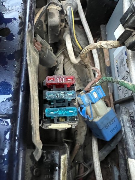

C’est bon j’ai trouver ma panne 😅 en regardant sur le forum un certain « montagnard » avais eu le souci et avais mit les photos …
du coup c’est un des relais qui est dans la boîte à relai au niveau de la batterie avec 3 fusibles à l’intérieur le troisième fusible un 15A qui avais cramé… qu’elle panne à la con … je suis passer 72 fois devant …. Et j’ai pas penser à regarder dedans .. merci à vous les gars merci de votre aide et c’est bon le patrol a retrouver c’est lumière sous la pluie mais j’ai réussi 😅😁 encore mille merci 🙏
