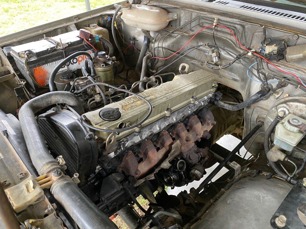

Posté(e) : 27 juin 202427 juin Auteur Désolé de ne pas être super actif, j'avoue être pas mal pris par le travail en ce moment, la restauration du troll met plus de temps que je ne l'espérait! Quoi qu'il en soit, le moteur et la boite du troll receveur sont déposé, ce week end la boite qui fonctionne devrait être remonté dedans, et la semaine prochaine cela devrait être au tour du moteur! Le moteur devait aussi prendre place ce week end mais je n'arrive plus a mettre la main sur la bague pilote en bronze que j'avais commandé donc encore quelque jours d'attente pour que la nouvelle arrive😅 Les détails annexes : J'ai pu finaliser le branchements des vitres électriques car il me manquais un boitier/relais dans le panneau de porte conducteur, l'intérieur avance petit à petit avec un habillage en tôle strié à l'arrière. les nouveaux sièges ne sont pas encore en place car demande plus d'adaptation que je ne pensais. la barre de led est posé, les interrupteur définitifs ne sont pas encore en place car je ne sais pas si je vais avoir la place de conserver la boite à gant centrale avec mes deux sièges. Je vous joint également une photo du patrol de mon père qui pour l'instant nous pose pas mal de problème au niveau de sa pompe à injection😅

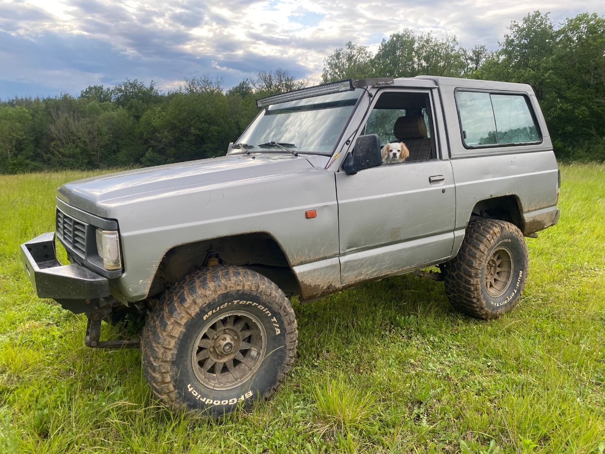

Posté(e) : 16 août 202416 août Auteur Bonjour à tous, ça y es la patrol est remonté! Moteur boite tout y es! De plus il peut enfin rouler sur route car il peut se venter d’avoir un contrôle technique valide! Après quelques heure de roulage afin de détecter d’éventuel problèmes, hormis une fuite au joint spy d’arbre à came, tout semble nikel! J’en ai profiter pour les vacance de fabriquer un support de barre de toit maison pour le hard top du patrol, en effet l’objectif est de mettre la tente de toit dessus! Maintenant qu’il roule je vais pouvoir m’occuper des détails, il me reste encore un peu de corrosion sur les ailes à traiter, je ne sais malheureusement pas encore comment faire pour avoir un rendu propre, et oui il va falloir repeindre mais comment ne pas avoir de démarcation avec le reste de la caisse? Puis j’aimerai bien assouplir un peu le troll, là avec le kit rehausse à l’avant il est bien trop raide pour moi. Il y a 5 lame par paquet à l’avant contre 2 ou 3 d’origine donc je pense en retirer au moins une par paquet de lame et faire des essais. Il faut aussi que je me trouve des amortisseur arrière rehausser car là avec les jumelles ils sont quasiment déjà sortis à fond donc gros bridage en croisement à l’arrière… Affaire à suivre!

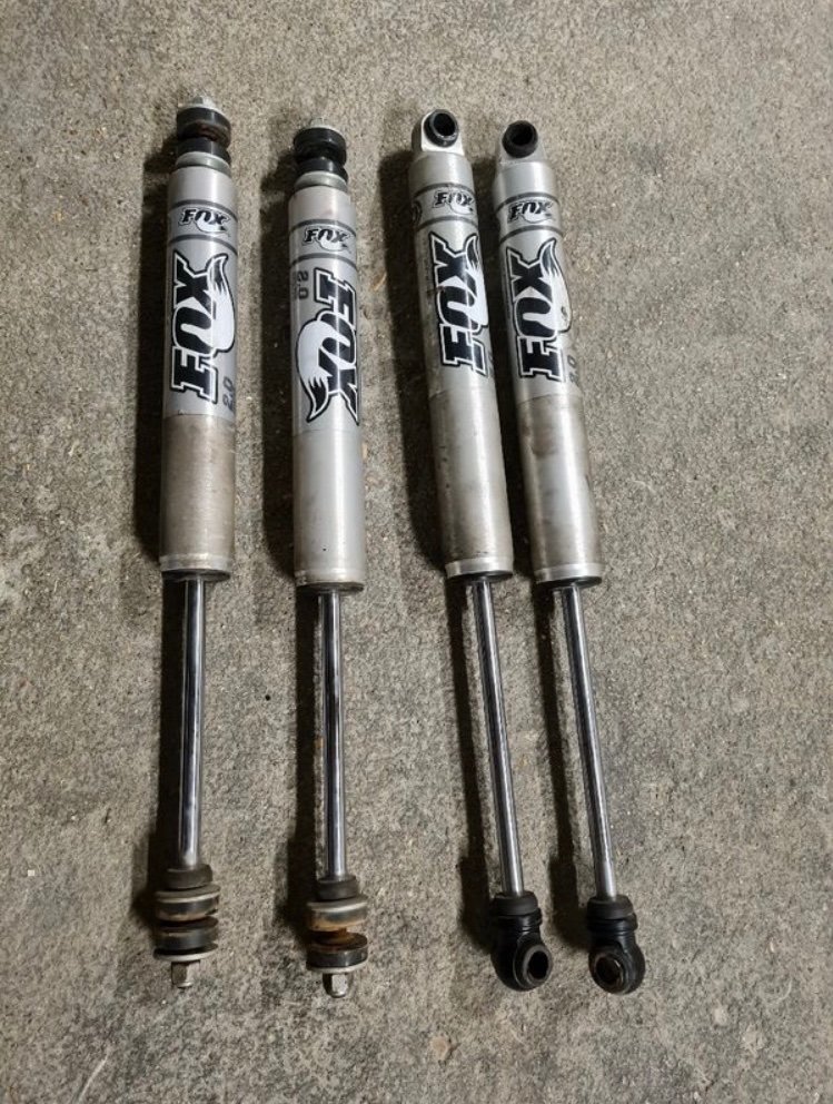

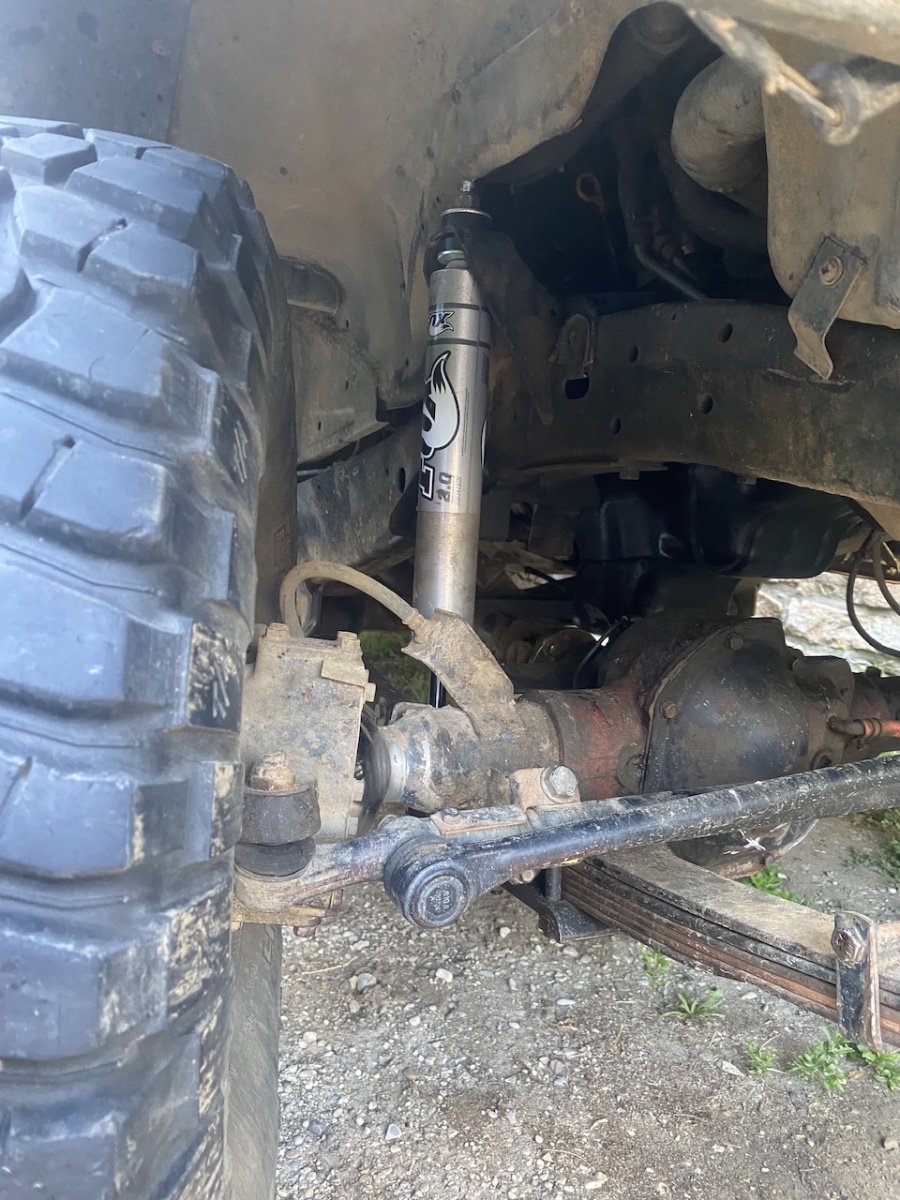

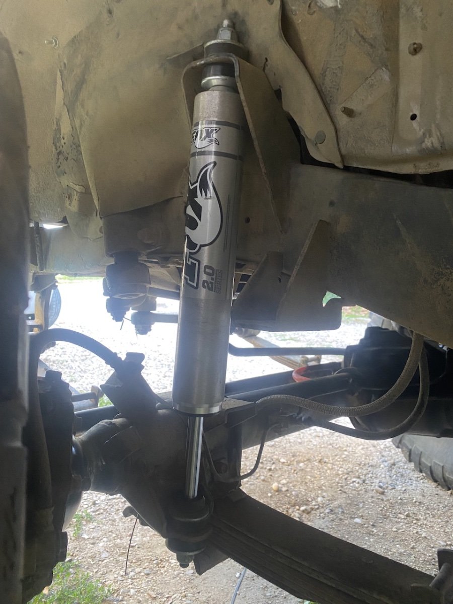

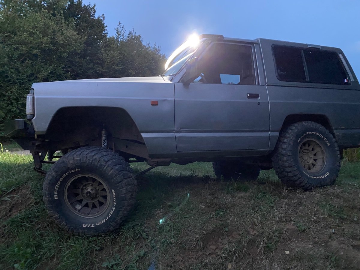

Posté(e) : 25 août 202425 août Auteur Bonjour tout le monde, Petit achat récent sur le patrol, des amortisseur d’occasion à monter dessus et qui plus est des Fox! Ceux actuellement monté à l’arrière était d’origine et donc me bridais énormément en croisement et ceux que j’avais à l’avant était en +5 et venais également me brider rapidement. Pour l’arrière les nouveaux sont donc en +5 environ, en revanche l’avant correspond à du +10 quasiment! En effet ces amortisseurs proviennent d’un GR, la cinématique n’est donc pas la même. Je vais faire quelques essais et voir si ils ne sont pas trop long, si ce n’est pas eux qui viennent buter en premier en compression car je ne voudrais pas les abîmer précocement . Ce sont des amortisseurs à priori démontable et reconditionnable mais je n’ai pas encore trouvé des préparateur ou de pièce détaché sur internet donc si l’un de vous connais quelqu’un ainsi que ses tarif je suis preneur! A force de rouler avec le patrol, je me suis rendu compte que le passage de la 4 à la 5 a tendance à grogner un peu, je vais vidanger la boite dans la semaine voir s’il y a du mieux mais il me semble que c’est une maladie de ces boites. J’espère ne pas avoir à démonter à nouveau la boite de si tôt! Je prendrais quelques photos lors des essais de croisement et autre voir si un baroud ça arrive à croiser un peu quand même!

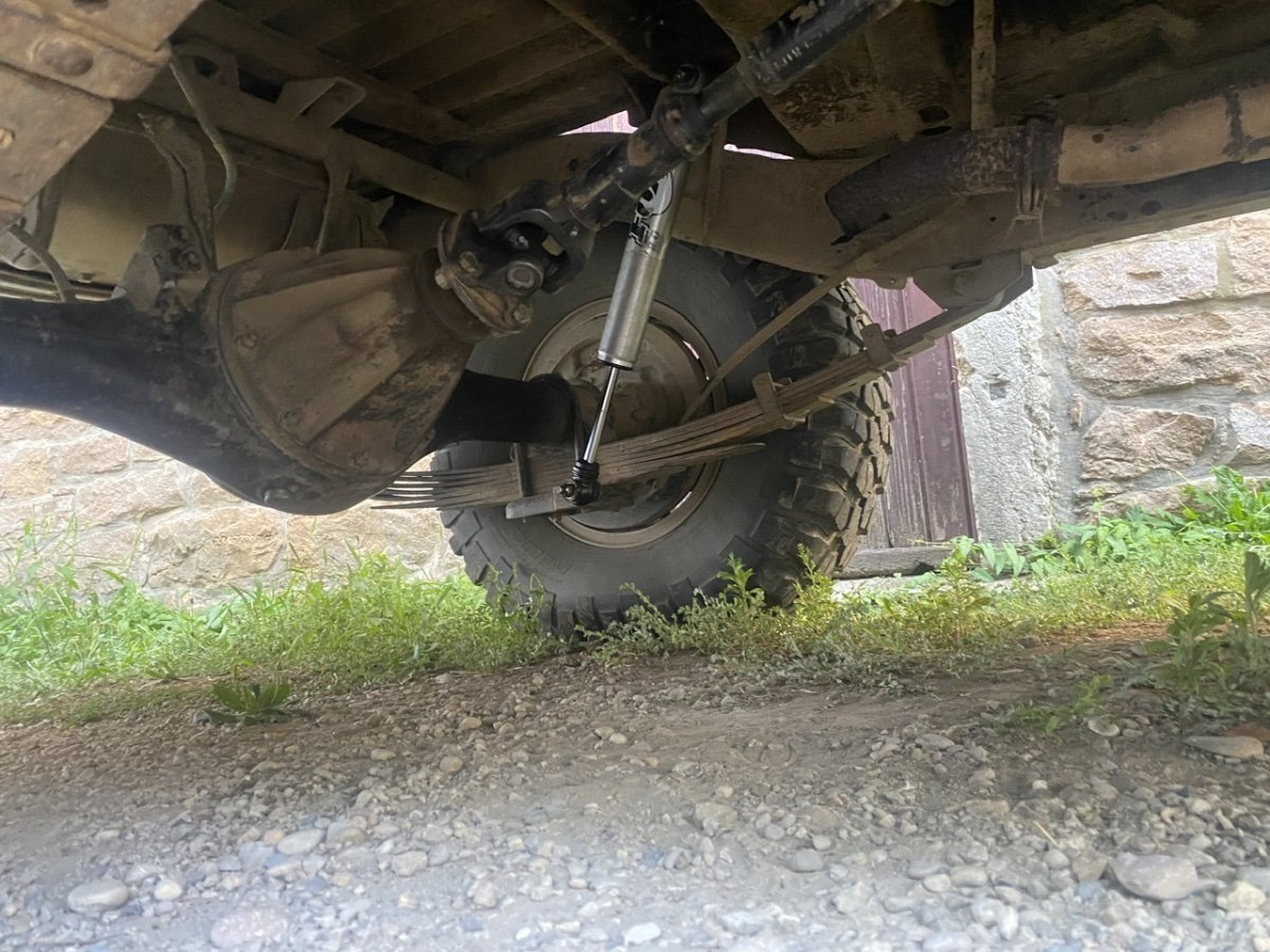

Posté(e) : 2 septembre 20242 sept. Auteur Montage des amortisseur! Pas aisé car ils sont assez raides à enfoncer à la mains et plus long que de l’origine! je pense que les amortisseurs avant seront trop long pour moi, ce sont eux qui vont servir de butée haute et donc s’user prématurément. J’avoue ne pas avoir envie de décaler les encrage d’amortisseur haut donc on verra après quelques essais.
Posté(e) : 2 septembre 20242 sept. Suffit de mettre une cale côté pont en opposition de la butée caoutchouc pour diminuer la course en compression
Posté(e) : 3 septembre 20243 sept. Auteur Oui j’ai pensé à cette solution mais je ne voudrais pas que le pont vienne en butée en prenant ne serait ce qu’un dos d’âne ou autre. Premier test ce matin, une belle différence à l’arrière, le 4x4 bouge moins et les amortisseurs font efficacement leur travail et gomme assez bien les différents accros des chemins. Le train avant en revanche reste trop dur à mon goût, les lames avant que j’ai sont des paquets de 6, je pense en enlever 1 ou 2 pour assouplir le tout.
Posté(e) : 6 septembre 20246 sept. Auteur Premier test concluant! Dommage que les photos écrasent tout😅

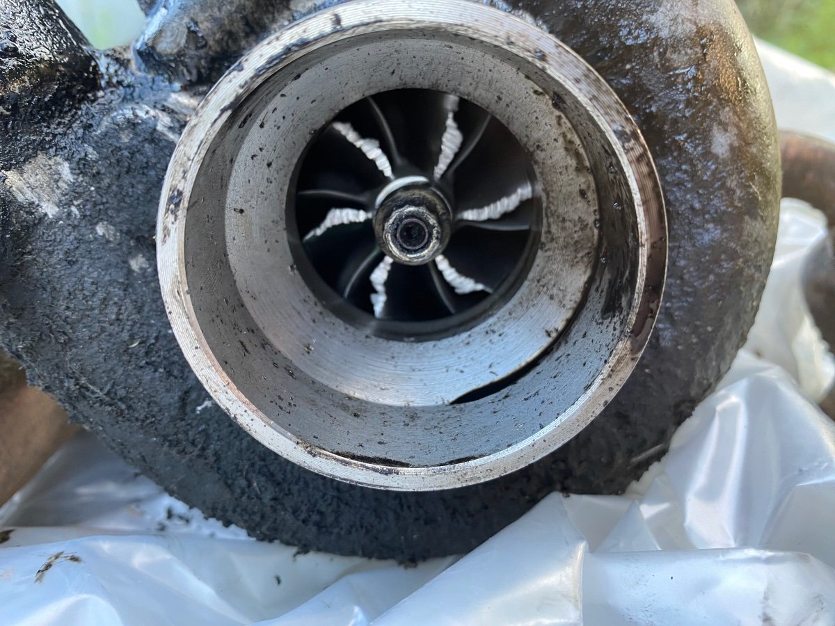

Posté(e) : 8 septembre 20248 sept. Auteur Bonsoir tout le monde, bon mauvaise nouvel j’ai un soucis sur le patrol. La wastegate est complètement grippé et j’ai donc la soupape de décharge sur le collecteur d’admission qui s’ouvre quand je passe les 3000 tour environs. J’ai donc essayé de dégripper la wastegate coté turbo mais rien à faire, j’attaque donc à démonter le collecteur d’admission et d’échappement pour atteindre le turbo et essayer de le démonter. Une fois démonter je verrais si j’arrive à dégripper là wastegate sinon je trouverai un turbo pour pièce sur Leboncoin pour remonter le miens!
Posté(e) : 14 septembre 202414 sept. Auteur Après démontage de mon collecteur, surprise sur les aillettes du turbo!

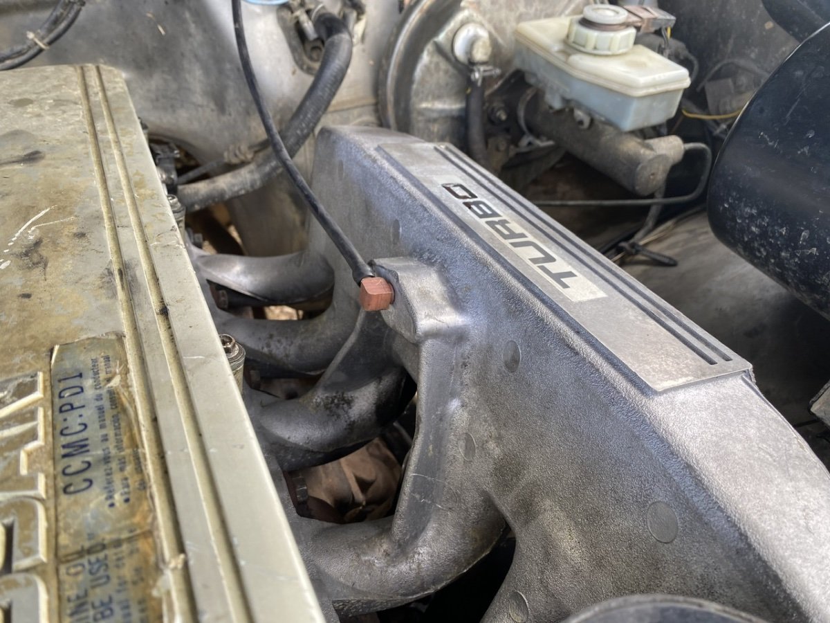

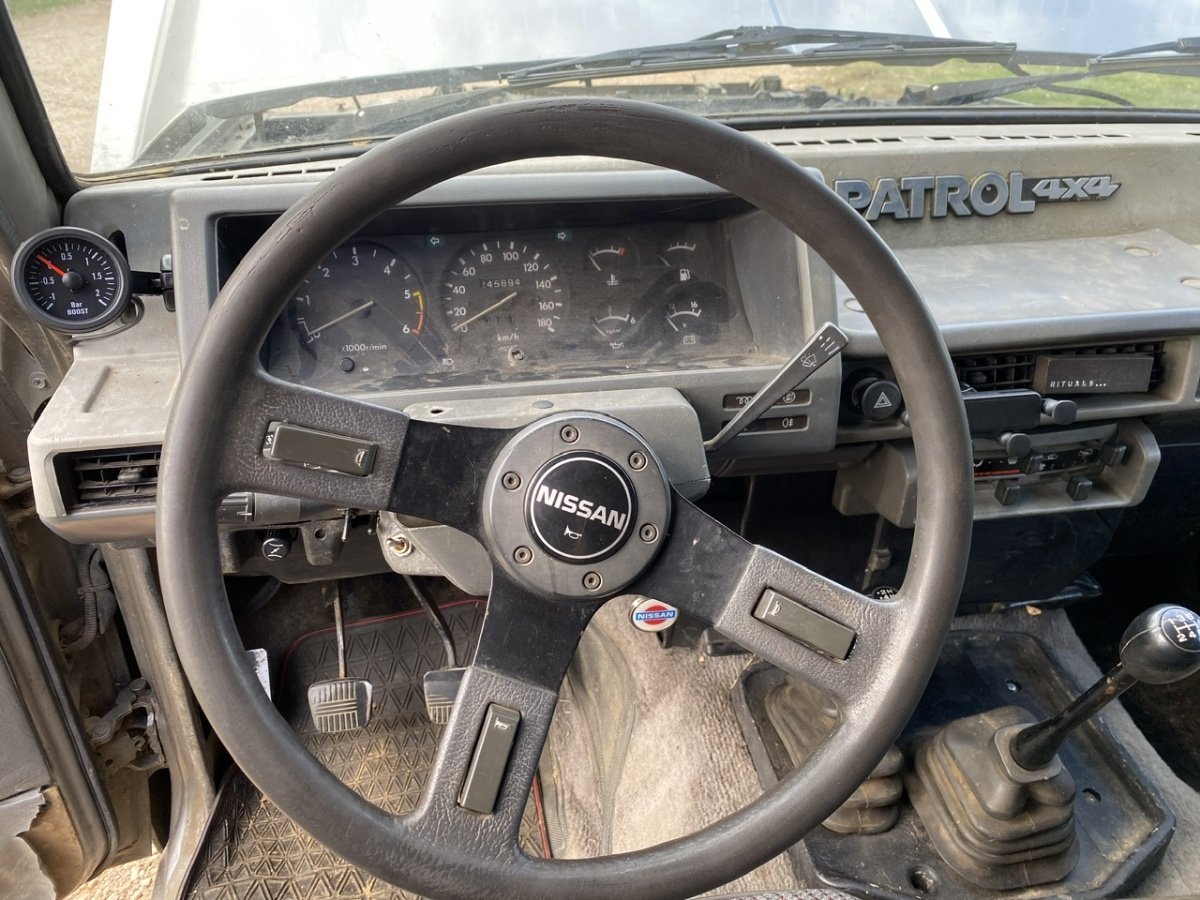

Posté(e) : 24 septembre 202424 sept. Auteur Bon le patrol est enfin remonté! Un petit peu galère de rebrancher les durites qui se trouvent sur le turbo mais bon avec un peu de patience ça se fait! J’ai profité d’avoir tout démonté pour installer un mano de pression turbo directement pris sur le collecteur d’admission, ça me permettra de surveiller un peu le tout. Verdict après essaie, le patrol monte bien au dessus de 3000tr/min contrairement à avant, la wastegate fait correctement son travail et le turbo plafonne à 0.95bar selon le mano. Il faut maintenant que je fouille un peu sur le forum car j’ai acheté une pompe à injection d’occasion qui avait déjà été bidouiller et j’aimerai revenir à une configuration d’origine pour ensuite la « préparer » moi même. Et enfin je pense que je vais devoir essayer de reconditionner mes poussoir car sur un gros coup de gaz à vide le patrol se met parfois à tourner sur 5 cylindre, du moins c’est l’impression qu’il donne avant de revenir à la normal quelque seconde après. Modifié 24 septembre 202424 sept. par Tom_6
Posté(e) : 24 septembre 202424 sept. Auteur Petite question pendant que j’y suis, certains d’entre vous ont déjà changer le volant sur un baroud? Je sais que sur les GR on trouve des moyeux de volant adaptable pour mettre des volants 6 trous mais est ce le même moyeu sur le baroud? Si ce n’est pas le cas j’ai un moyeu en rab de baroud que je modifierai car j’aimerai bien changer le volant pour un un peu plus petit!
