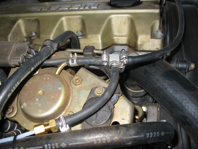

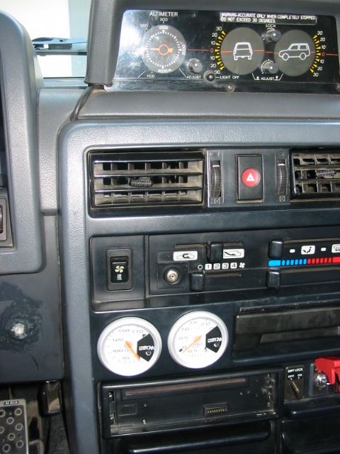

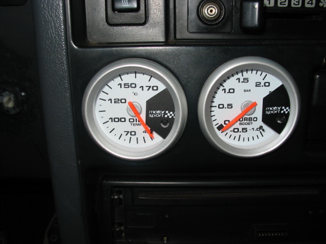

Une idée de ce que donne les miens !!!
Et l'endroit ou je me suis repiqué pour la pression turbo.
Si ça peut aider :2 (20):

Ca aide mon Juju ça aide :2 (26): et ta température (d'huile :2 (15): ) tu l'as prise où :2 (21)::2 (18)::2 (26):

J'ai mis la sonde de T° d'huile, à la place de celle qui allume le voyant d'alerte. (exactement comme dans les trucs et astuces).
Elle est située sur le bloc filtre à huile.
Malheureusement, je n'ai pas de photo :2 (20):
