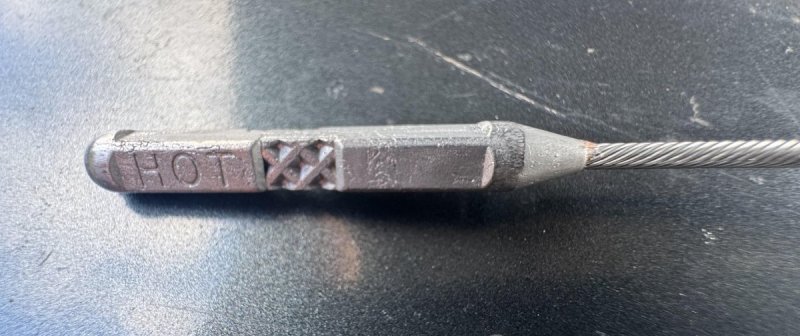

Mais je reste dubitatif quand au contrôle du niveau d'huile de ma bva...
Pour être sur de nos échanges je vous joint 2 photos car il y a un contrôle de niveau à froid et à chaud.
Mais ou se situe le bon niveau mini maxi chaud et froid, d'après vous ?

Si on s'en référe au manuel du conducteur le niveau se situe dans la partie achurée. Bien penser à prendre le niveau moteur tournant en ayant fait aller deux ou trois fois le levier de vitesses de haut en bas. Je te conseille de contrôler ton niveau à chaud et sur une surafce bien plane.
+1 avec npatrol80
compliqué à lire ce niveau...
s'il est pas bon tu auras des symptômes de fonctionnements bizarres
Le 24/07/2024 à 11:55, Lio26130 a dit :
+1 avec npatrol80
En effet , très difficile de savoir si le niveau est correct. J’ai toujours l’impression qu’il y en a trop la tige ayant tendance à rester grasse.
pareil pour moi.... il faut le prendre cinq fois avant d'être pas sur....
les quatre premières fois tu sais que c'est pas bon.... 😅
Mdr. J’ai vérifier le niveaux à plusieurs reprises et j’ai « estimé » qu’il m’en manquait… Très léger rajout puis contrôle du niveau et la j’ai le sentiment que je suis au dessus du maxi 😅😰
bref je revérifierai demain.
