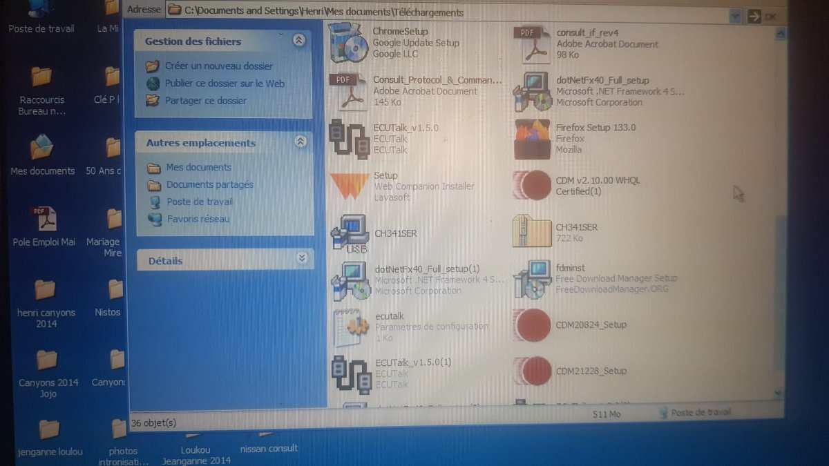

peux-tu me faire une copie d'écran de ce qu'il y a dans ton directory  "CH341SER" ?

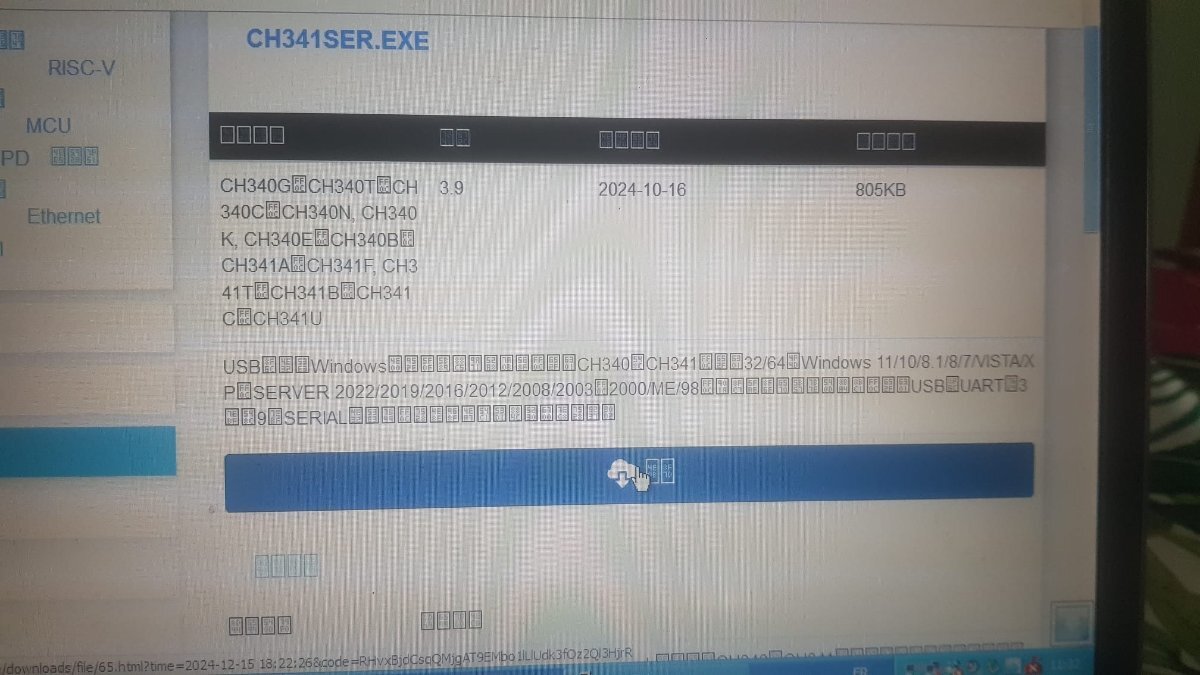

Pour installer le DRIVER/Pilote CH340 :
Sur le site du fabricant chinois de ces chips USB, tu vas là
https://www.wch.cn/downloads/CH341SER_EXE.html
tu descends un peu vers le bas, et tu cliques sur la barre bleu clair.
cela te télécharge le fichier CH341.EXE que tu éxécutes en cliquant dessus ( il devrait se trouver dans tes "téléchargements". et le driver XP doit s'installer. au besoin, tu exécutes en tant qu'administrateur en cliquant dessus en appuyant avec le bouton droit de ta souris.

Si je veux executer ce dossier CH341exe, voici ce qui se passe.
Avant de dé-zipper une nouvelle fois le CH341SER.ZIP, as-tu supprimer le dossier CH341SER qui était déjà créé sur ton PC ?
Comme tu peux le voir, il n'arrive pas à créer le setup.exe. et donc l'installation du pilote ne pourra pas se faire.

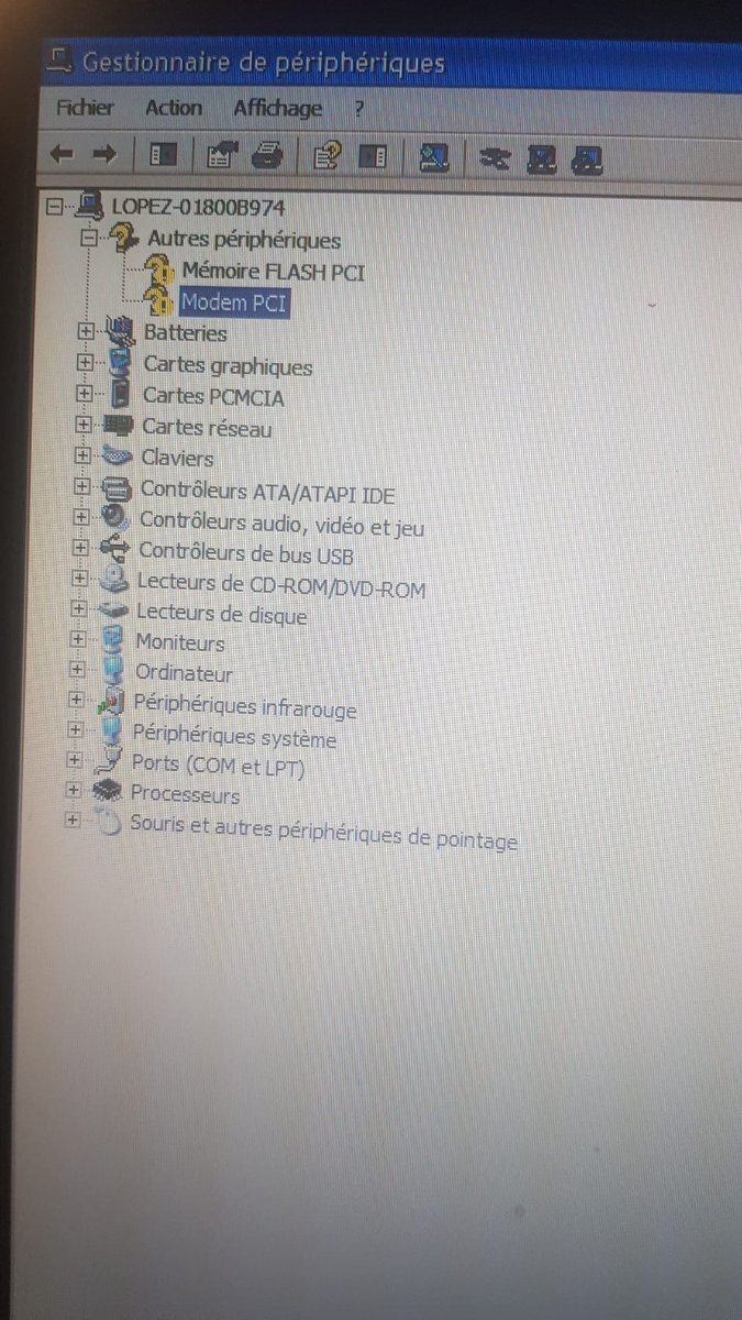

Si tu vas dans les "périphériques" de windows, trouves-tu un port "COM" "nouveau" ou avec un nom contenant "CH340" ou CH... par exemple ?
pour y accéder, c'est expliqué ici par exemple :

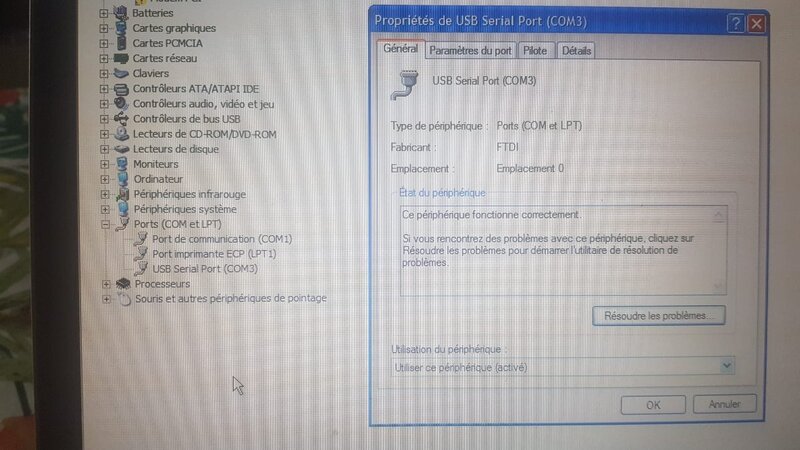

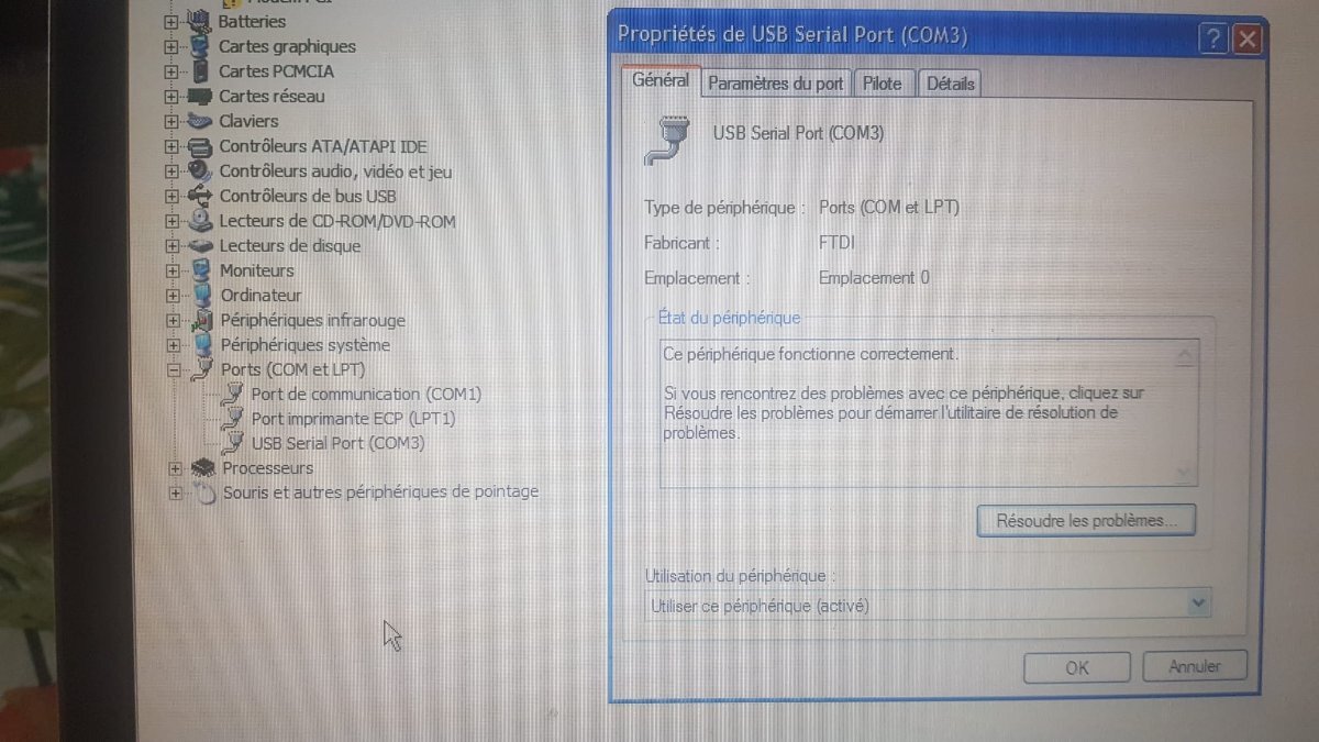

Voila ce qu'il m'affiche. Avec le Nissan 14 toujours branché.
tu as quelque  chose d’autre branché sur un port USB ?

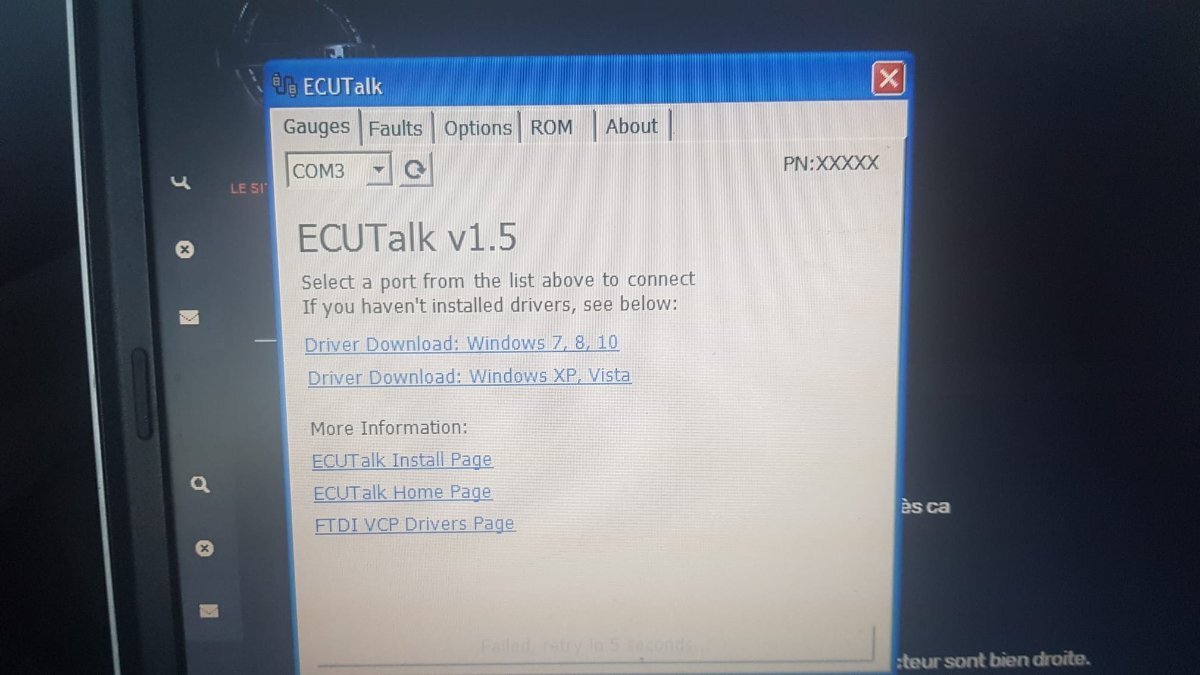

si non, alors tu mets COM3 dans ECUTalk.
O K, c'est fait.
Je n'ai rien de branché sur les autres ports USB.
alors tu essaies en branchant ton interface sur ton Patrol, tu tournes le contact 2e cran, puis tu branches sur le PC, et enfin tu démarres ECUtalk, et tu mets COM 3 dans le menu déroulant.
Ecutalk devrait se connecter et lire des infos sur le port consult. ou tu verras un «connexion failed » en bas de la petite fenêtre.

J'ai fait tout ça et il ne se passe rien.
Même pas un message du style "impossible de se connecter au port COM3" ( en Anglais bien sûr ...) ? Bizarre.
Alors soit ton interface chinoise ne marche pas ( j'en avais acheté plusieurs, et aucune n'avait fonctionné ), soit il y a un problème de driver.
