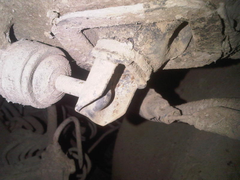

Posté(e) : 21 décembre 201410 a Auteur Salut à tous Pour le pb de chauffe, c'est réglé, j'ai fait chauffer avec le bouchon de purge de la durite du haut ouverte, j'ai laissé ouvert plusieurs jours pour que les bulles partent. J'ai retiré du liquide du vase pour ne pas être plus haut que le maxi. Tout a l'air ok, plus de bulle dans le vase, Ouf pour le joint de culasse Nouvelle question : J'ai un léger cliquetis sous le moteur et dès que je mets le pied sur la pédale d'embrayage, sans débrayer, uniquement le jeu de la pédale, plus rien Ce doit être la butée. Qu'en pensez-vous ? Quel est le risque ? Merci
Posté(e) : 21 décembre 201410 a Référent Mécanique oui c'est la butée qui commence à gripper et dont le roulement sous pression est obligé de tourner ..... ça ne va pas durer longtemps !
Posté(e) : 21 décembre 201410 a Référent Mécanique Comme disait Mme Bonaparte mère : pourvu que ça dure
Posté(e) : 21 décembre 201410 a Auteur oui c'est la butée qui commence à gripper et dont le roulement sous pression est obligé de tourner ..... ça ne va pas durer longtemps ! Bonjour Pierre. Donc quel est le risque ? et qu'est-ce qu'il faut faire ? Merci
Posté(e) : 21 décembre 201410 a Pour info Eric, j'ai vu 5 jantes comme les miennes à un prix raisonnable, envoie un Mp si jamais
Posté(e) : 22 décembre 201410 a Référent Mécanique Bonjour Pierre. Donc quel est le risque ? et qu'est-ce qu'il faut faire ? Merci tenter, via le passage de la fourchette, de nettoyer le roulement de la butée et de le graisser mais résultat pas garanti
Posté(e) : 22 décembre 201410 a La mienne cliquette depuis bien 2/3 ans. Oh!! oui ça peut durer un moment 2 ou 3 troll de notre groupe ont le même symptôme et ça marche toujours du moins pour l'instant
Posté(e) : 22 décembre 201410 a Auteur Bonjour. Pierre, c'est bien ça le passage de la fourchette, il faut donc enlever le caoutchouc de protection pour faire ce que tu m'as dit Merci
Posté(e) : 22 décembre 201410 a Modérateur La butée est au bout Mais attention si tu dois dévisser les deux boulons du récepteur d'embrayage de bien bloquer la tige avec un fil de fer afin qu'elle ne sorte pas du récepteur, sinon tu auras à faire la purge du circuit d'embrayage.
Posté(e) : 23 décembre 201410 a Auteur je n'y toucherais pas au récepteur ... Bonjour Pierre. Donc tu me conseilles juste d'enlever le caoutchouc, autant que je peux sans démonter le récepteur, essayer de nettoyer le roulement et graisser ? Merci

Posté(e) : 2 janvier 201510 a Auteur Salut à tous Pour le pb de chauffe, c'est réglé, j'ai fait chauffer avec le bouchon de purge de la durite du haut ouverte, j'ai laissé ouvert plusieurs jours pour que les bulles partent. J'ai retiré du liquide du vase pour ne pas être plus haut que le maxi. Tout a l'air ok, plus de bulle dans le vase, Ouf pour le joint de culasse Nouvelle question : J'ai un léger cliquetis sous le moteur et dès que je mets le pied sur la pédale d'embrayage, sans débrayer, uniquement le jeu de la pédale, plus rien Ce doit être la butée. Qu'en pensez-vous ? Quel est le risque ? Merci salut à tous. J'ai suivi vos conseils. J'ai enlevé le caoutchouc du passage de butée, gratté ce que je pouvais pour dégripper le roulement et surtout graisser à la brosse à dent. Plus de cliquetis Merci de vos conseils

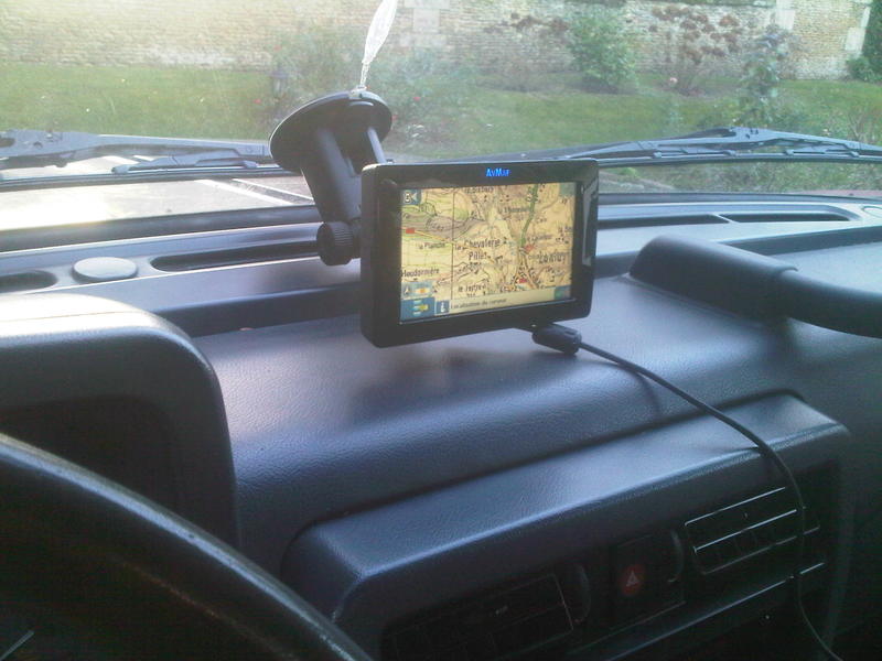

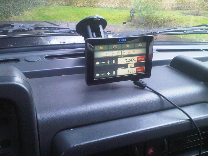

Posté(e) : 3 janvier 201510 a Auteur Salut à tous. Papa Noël a été généreux, GPS Avmap 4x4, avec cartes IGN France, tripmaster,...
